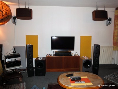

(so änlich wie in der gallerie nun aber nicht 40 zoll sondern 60 zoll Sony TV + nuvero 7 druff )
