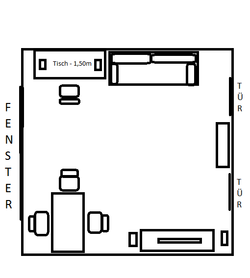

Hallo alle zusammen!
Ich habe vor mir Basotec Absorber zu kaufen (Glatte, Pyramiden, Noppen?), wie viele weiß ich noch nicht.
Es geht um das Lautsprecherpaar am Schreibtisch (neben der Couch), ich höre also im Nahfeld.
Der Raum ist gute 20m² groß, fast quadratisch (die Seite mit den Türen, bzw die Seite mit dem Fenster ist etwas kürzer)
und er ist ca. 3,30m hoch, habe also recht hohe Nachhallzeiten.
Der seitliche Wandabstand von der linken Box ist ca. 40cm, der Abstand zur Rückwand von der Membran aus gemessen ca. 50cm.
Also wäre es vermutlich sinnvoll einen Absorber links an die Wand neben der linken Box anzubringen. Wohin jedoch weitere? Hinter die Boxen oder bringt das kaum was?
Macht es Sinn Absorber z.B. an der Decke anzubringen um die gesammte Nachhallzeit im Raum zu reduzieren oder fällt diese im Nahfeld nicht so ins Gewicht?
Ich hoffe auf eure Hilfe.

IMHO werden absorber da nicht viel ändern, hatte selber in vergleichbarer Situation drei Platten da 7cm dick 50x100 und experimentiert. Was etwas bringt ist:
- Schreibtisch übers Eck stellen ( kommst aus der Ecke raus und die Seitenwänden laufen dann günstiger weg)
- Die Lautsprecher auf kleine Säulen stellen (>20cm von der Tischplatte weg) und ggf leicht nach oben anwinkeln. - Falls zum reinen hören ist und nicht zum am Bildschirm arbeiten dann LS+Säulen ganz nach vorne an die Tischkante

Schreibtisch drehen möcht ich nicht, geht sich mit dem Fenster nicht aus und ich möchte nicht schonwieder etwas vors Fenster stellen, aber generell eine interessante Idee (Behalts im Hinterkopf)
Lautsprecher stehen auf selbstgemachten Ständern und sind entkoppelt.
Sie nach vor an die Tischkante zu rücken habe ich auch schon gemacht, macht wirklich nochmal einiges besser, aber meistens hör ich die Musik doch während ich am PC arbeite, somit leider keine Dauerlösung.

Ich glaube nicht das es Sencer um die Entkopplung von der Tischplatte ging.
Vermutlich ging es eher darum den Hochtöner der Lautsprechers auf Ohrhöhe zu bringen.
Ich bin zwar kein Nahfeldexperte, aber im Nahfeld machen Absorber (zumindest für HT und MT) doch keinen Sinn, da Du so nahe am Lautsprecher sitzt das dich sowieso so gut wie keine Reflexion erreicht, oder sehe ich das falsch?

natürlich machen absorber auch im nahfeld sinn, schon mal ein tonstudio gesehen?
es geht dann aber eher um die allgemeine reduktion des nachhalls im raum
