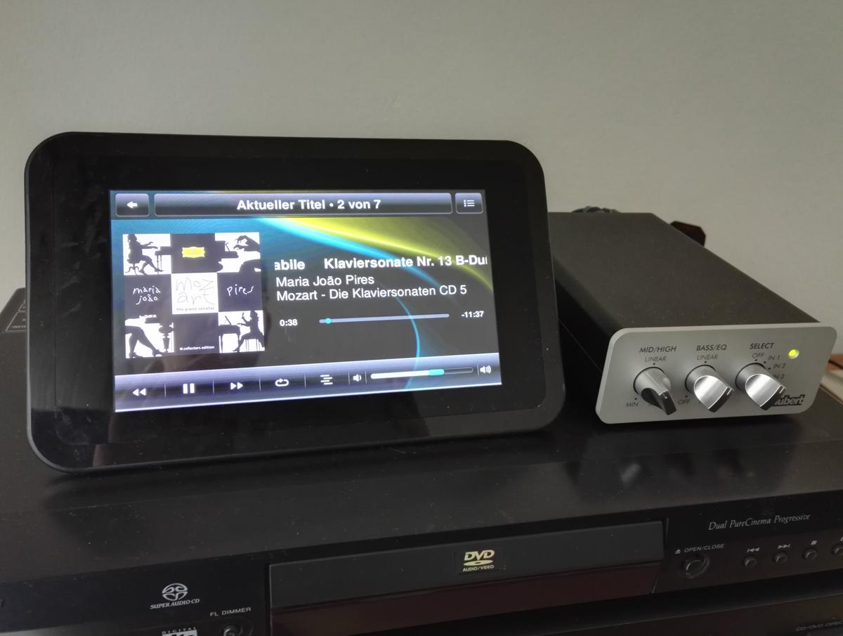

Moin, möchte auch mal über mein Project Squeezebox Touch durch Raspi3 ersetzen berichten.
Ausgangslage: Squeezebox Touch als Player mit Synology NAS als Squeezebox Server. Performance eine absolute Katastrophe. Ordnerwechsel dauern oft mehrere Minuten. Oft ist der Server auch gar nicht erreichbar und muss neu gestartet werden. Vorher liefen Player und Server auf der Squeezebox und auch das lief sehr zäh.
Hab mir von der Max2play Seite nen Raspi3 mit Hifberry Dac Pro und nem 7" Touchscreen samt Gehäuse bestellt. Zusammenbau ist ziemlich einfach. Der Einbau ins Gehäuse aber schon eine Herausforderung. Man muss ziemlich große Löcher für die Cinchausgänge bohren. Ich habe auch noch die Abstandshalter zwischen den Platine etwas gekürzt. Dann passte es.
Bis ich das System (Server und Player beide auf dem Raspi 3) über das Webfrontend fertig konfiguriert hatte, hat ein paar Abende gedauert. Viele Dinge klappen plötzlich nach ein paar Reboots.
Ergebnis: Das System läuft stabil und vor allem total flüsig. Kein Vergleich zu vorher. Klang ist auch top. Benutze inzwischen die alte Squeezebox in nem anderen Raum als Player und auch das läuft flüssig.
Bei einer größeren Albensammlung ist die Perfomance des Systems, auf dem der Squeezeboxserver läuft also sehr wichtig und die scheint bei dem NAS wohl nicht so doll gewesen zu sein.

hast du ein bild von dem ergebnis?

Ok, hier sind zwei Bilder. Das erste zeigt die Rückseite von oben gesehen. Ich finde die Lösung wohnzimmertauglich. Gewinkelte schwarze Cinchstecker sehen hier viel besser aus als Standardstecker, Wer aber ne ganz schicke Anlage hat sollte vielleicht die Lösung ohne Display in Betracht ziehen und das ganze irgendwo unsichtbar platzieren.

Mir gefällts, sieht gut aus, sowas kann man ja sicher auch irgendwie an eine Wand bringen
