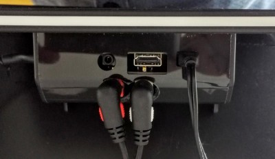

Ok, hier sind zwei Bilder. Das erste zeigt die Rückseite von oben gesehen. Ich finde die Lösung wohnzimmertauglich. Gewinkelte schwarze Cinchstecker sehen hier viel besser aus als Standardstecker, Wer aber ne ganz schicke Anlage hat sollte vielleicht die Lösung ohne Display in Betracht ziehen und das ganze irgendwo unsichtbar platzieren.
Blick von oben auf die Rückseite
