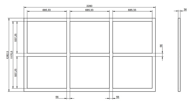

Die Maskierung ist oben und unten etwa 7 cm breit. Rechts und links etwas größer, damit das 16:9 Verhältnis noch passt. Den Rahmen hab ich ja auch 16:9 gebaut.(siehe Skizze).

1 Der Rahmen:
Bevor ich anfing stellte ich mir die Frage, ob ich einen Keilrahmen kaufen solle, oder den Rahmen selbst zusammenbaue. Da ich einerseits zu faul war, mich nach örtlichen Keilrahmenhändlern ( :wink: ) oder ähnlichem umzusehen, und andererseits, die im Internet erhältlichen ab 95 € losgingen enschied ich mich für den Selbstbau aus Kantholz. Wobei 95 Euro für einen Top-Rahmen sicher auch nicht zuviel verlangt sind. Lediglich fehlt mir dabei die Beschäftigung (zusammklicken kann ja jeder! 8)
Nach einem Besuch im Baumarkt wurde schnell der passende Querschnitt ausfindig gemacht und das Holz eingetütet. Ich schraubte das Kantholz mit Winkeln zusammen, welche ich über E-Bay bezogen habe (TIPP!) Habe über den Händler ‘Keymet.de‘ bestellt (den gibt es immer noch!). Für die Winkel hätte ich im Baumarkt allein schon an die 80 € bezahlt! Verwendet habe ich Flachwinkel und normale Winkel für die Ecken. Die gewählten Maße waren im Nachhinein gut geeignet und allemal ausreichend: Lochplattenwinkel 50x50x17x2; Eckwinkel Silber 100 x 100 x 16
Hier eine Zeichnung der Leinwand zur Planung:
