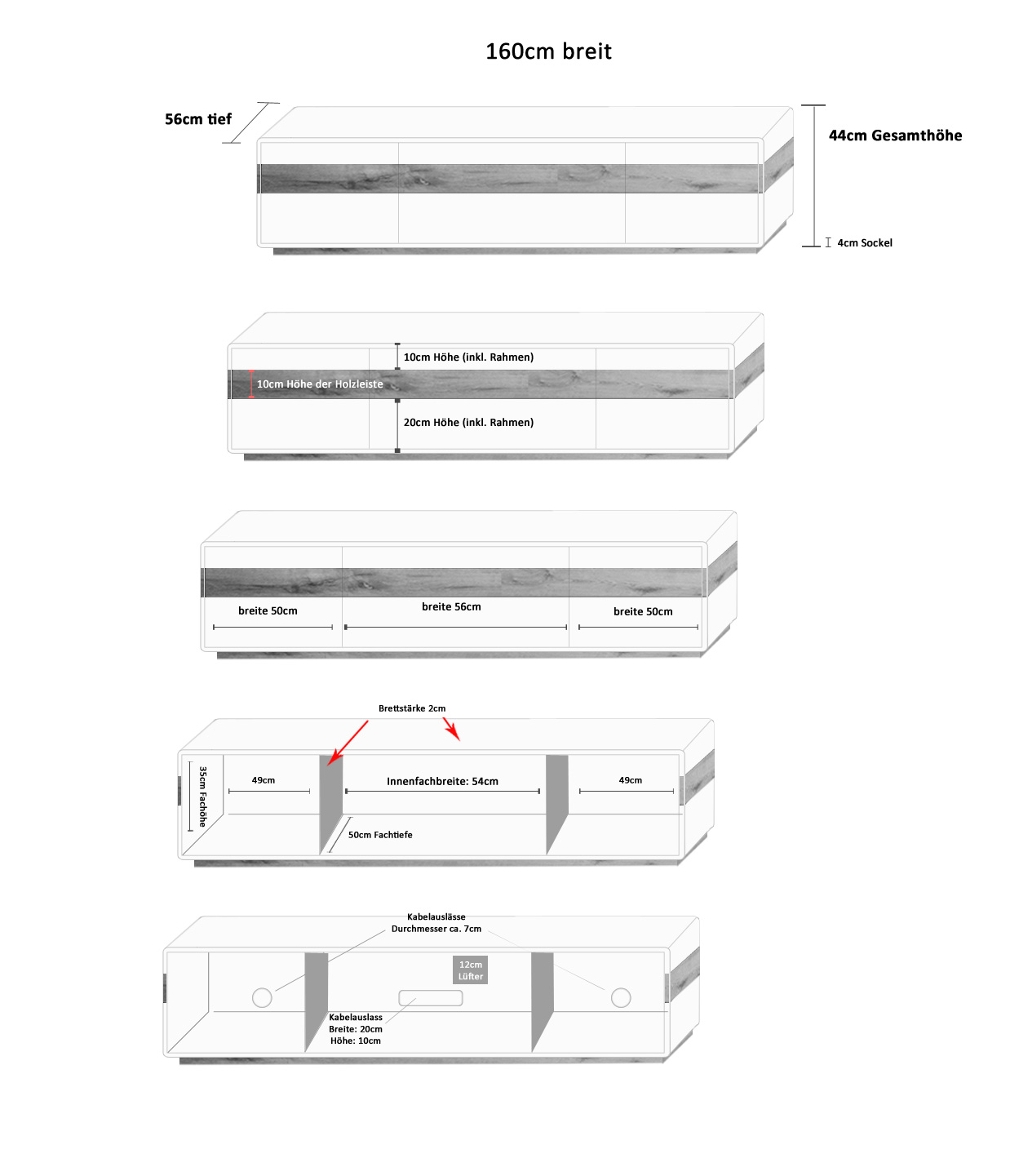

Ja, 54 cm Innenbreite für den AVR sehe ich auch als ausreichend an.
Die Frage bei den Löchern im Boden ist: Bekommt man dann die gnazen Kabel vom und zum AVR ohne großes "Frickeln" über den Boden zu den Nachbar-Fächern verlegt, oder bricht man sich dabei ständig einen ab?
Wenn die Kabel nach hinten raus verlegt werden, könnte man ja die Außenwände und das obere Brett 5 cm tiefer designen als die Fächer plus Rückwand, so dass die Kabel komplett unsichtbar werden (man sähe sie nur, wenn man das Board von der Wand abrücken würde).
Mit welchem Tool hast du das Board gezeichnet?

Ist korrekt. Ich müsste wohl bei Neuverkabelungen auch immer das Lowboard ankippen, um überall gut dran zu kommen.
Hab mal eine neue Planung erstellt, die Maße geringfügig angepasst. Hinten hab ich dann ca. 3,3 - 4cm Platz.
Ich gehe mal davon aus, dass die Rückwand 0,7cm wird, zumindest hat mir das mal jemand im Baumarkt gesagt.
Zu den ca. 4cm kommen dann noch 2cm Wandabstand, der durch die Fußleisten zwingend ist.
Das sollte ausreichend sein um die Kabel ordentlich zu verlegen.
So bin ich immer noch bei 50cm Fachtiefe.
Der Denon X4200w soll ca. 40cm tief sein (ich hoffe, mit Drehregler), bleiben ca. 10cm für die Verkabelung.
Bedenken oder müsste das noch klappen?
Tiefer als 56 möchte ich doch nicht gehen, da die Wohnzimmertür sonst nicht mehr weit genug aufgeht.
Anbei ein überarbeitetes Bild.
Habe zudem noch mal den Kabelauslass in der Mitte angepasst. Denke so ist mehr Platz für die ganze Verkabelung beim AV.

Das Board habe ich mit Photoshop CS5 gezeichnet.
Mit SketchUp kam ich auf die Schnelle nicht klar und für ein rudimentäres Layout, reichen ja ein paar Ebenen in PS.
