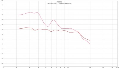

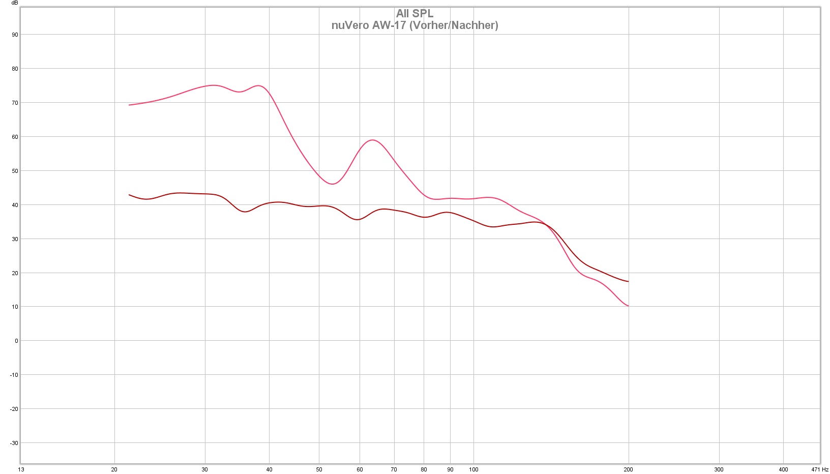

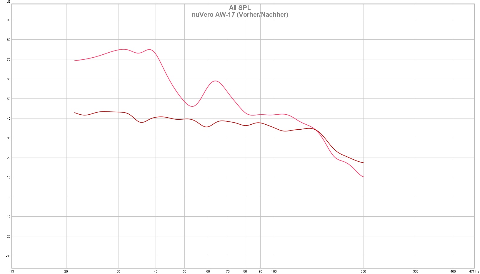

Mysterion
Beiträge: 6382
Has thanked: 99 times
Been thanked: 24 times
Re: 2 Subwoofer
Beitrag von Mysterion »
Es sollte sich schon um zwei identische Modelle handeln, ein Subwoofer besteht nicht nur aus Tiefgang und Pegel, sondern jedes Gerät hat auch eine gewisse Signaldurchlaufzeit.
Zwei symmetrisch aufgestellt Subwoofer und ein Hörplatz, der nicht direkt an der Wand liegt, sind aber leider kein Garant für eine saubere, dröhnfreie Wiedergabe, wie man sehr gut bspw. bei dieser Messung sehen kann:
Die beiden AW-17 produzieren (in diesem Fall in einem offenen Haus) eine saftige 30 dB Überhöhung. Das lässt sich aber über eine Entzerrung problemlos beseitigen.
Gästezimmer: nuPro AS-2500
Terasse: nuGO! ONE
Man-Cave: nuPro X-8000 RC
