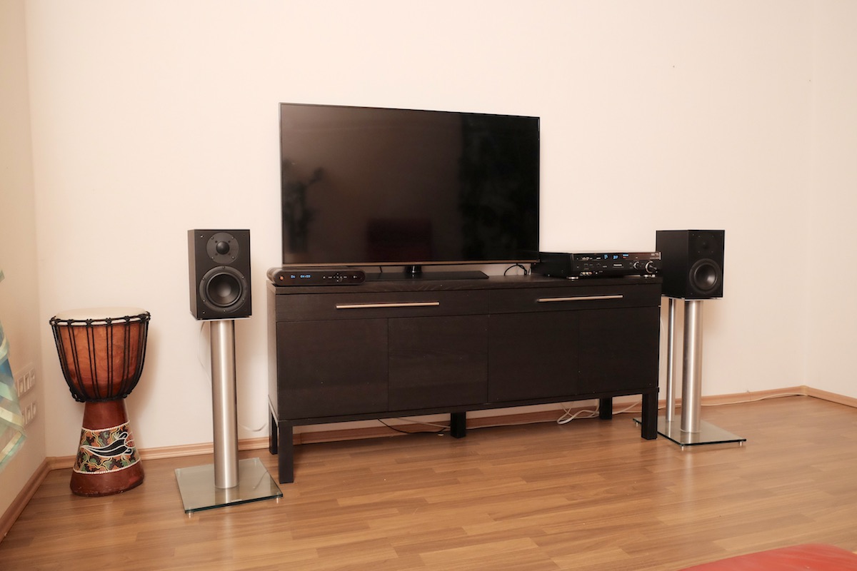

Ich bin soweit, die Gerätschaften sind gekauft. Mein TV-Zimmer hat aber ehe bescheidene Raumaukustik. Es ist sehr hallig, selbst wenn man sich nur unterhält hört man schon Echos.
Ich habe schon das nette Angebot für Messung und DSP und Beratung bekommen aber bei allem Respekt übersteigen Kosten Preis meines System um das zweifache. Dann werden mir trotzdem die Materialien etc fehlen. Da ich vieles selbst machen kann und will, dachte ich mit eure nette Hilfe kann ich mein Raum akustisch optimieren. Es ist viele Arbeit angesagt aber die wird mir schon Spass machen.
Folgendes ich benutze zur Zeit Nubox 313 an einem Panasonic 6.1 SA-XR 59 DD, DTS Receiver. Nubox haben mich schon umgehauen. Ich hatte schon NV-4, NL24/34 aber was Nubox da für das Geld bittet - unglaublich
Das System wird gelegentlich für die Filme und TV schauen verwendet. Musik so gut wie nie. Dafür habe ich in Nebenzimmer Stereosystem. Das System soll später bis 5.1 mit Nubox 303, 413 und AW-413 erweitert werden. Erst mal will aber umgekehrt vorgehen und Raumakustik optimieren.

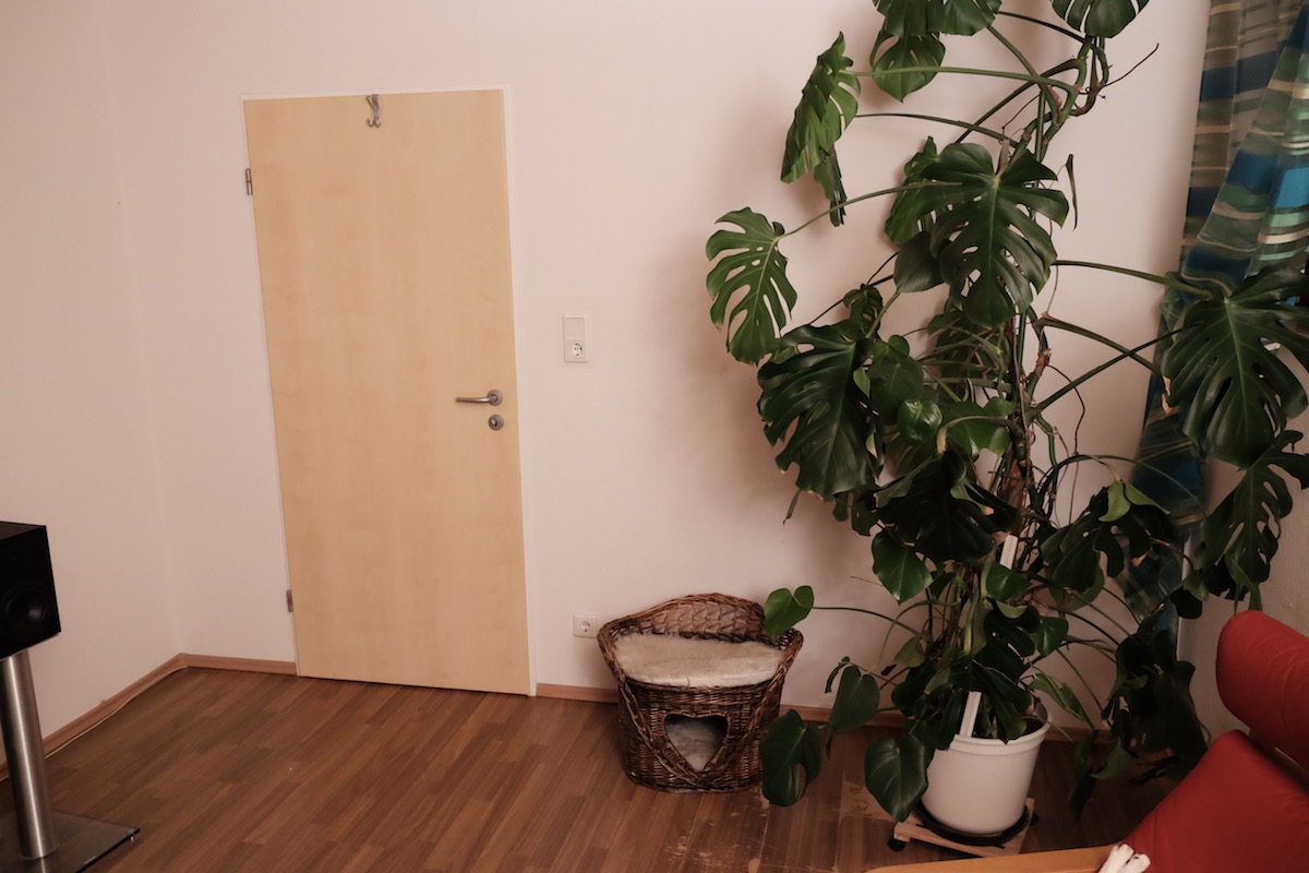

Der Raum hat die Maße 3,41x3,64m2 wo die 3,64 ist die Wand wo die Boxen stehen. Also Seitenwände 3,41m und Front- Rückwand 3,64. Eine Tür und das kleine Fenster an der Seite.
An bei sind die Fotos. Nicht erschrecken es war jahrelang ein Kinderzimmer. Wird Anfang 2017 renoviert. Laminat wird neue verlegt, es wird gestrichen etc.
Problemstellung kann man und wie kann man in dem relativ kleinem Raum den Sound verbessern? Erste Schritt habe ich schon gemacht und habe mir rein zufällig vier 100x50x10 Basotect Platten gekauft. Wo kann ich die schon optimal platzieren? Hinter den Boxen? Rückwand? Aufteilen, zwei vorne, zwei hinter?
Für die Messungen habe ich Umik-1 USB und REW. Ich bedanke mich jetzt schon für eure Aufmerksamkeit und die Tips und eure wertvolle Hilfe.

Die erste Faustregel ist an den Spiegelpunkten an Zimmerdecke und Seitenwänden sowie hinter dem Hörplatz.

den Erstreflexionspunkt auf der linken Seite, würde ich mit dickeren Vorhängen, versuchen in den Griff zu bekommen.
Auf der rechten Seite mal eine Platte Basotect versuchsweise an dem Reflexionspunkt aufhängen (Wird vermutlich direkt neben dem Lichtschalter sein).
Dann die Sitze etwas von der Rückwand vorziehen und die anderen 3 Platten direkt hinter die Sitze hängen.
Das du ein Deckensegel bauen möchtest (aufhängen möchtest), bezweifle ich!?
Ein hochfloriger Teppich sollte auch in den Raum.

Decken Segel habe ich geplant. Soll nur optisch zum Raum passen und mit der Beleuchtung sein. Plattendicke sind mir noch nicht bekannt. 5cm oder 7 oder doch 10? Große auch 100x100 oder 200x200m.
Die Absorber werde ich hinter den Sessel aufbringen. Habe mich für die Ausführung noch nicht entschieden. Akustikstoff oder mit den Rahmen. Rahmen aus alu oder holz? Da muss ich noch andere Projekte schauen. Danke dir erst mal für die Tips.

Gestern meine ersten basotect Absorber abgeholt. Einfach rechts und links zw. Boxen und hörplatz gestellt und paar Filme geguckt, sehr angenehmer Sound. Höhen sind deutlicher zu hören als ohne. Habe ich nicht gedacht. Ich muss mich erst mal schlau machen auf welche Höhe die hängen sollen. Dann werde ich wahrscheinlich beide 100x50 auf die Rückwand aufhängen und testen wie sich der Sound Enders wird. Dann kommen zwei noch auf die Seitenwänden und dann werde ich mir Gedanken über Deckensegel machen.
