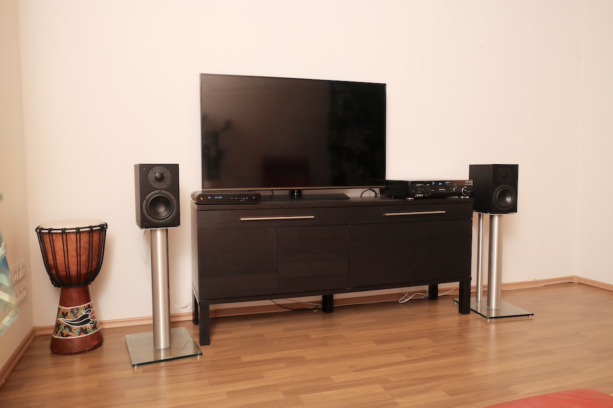

Folgendes ich benutze zur Zeit Nubox 313 an einem Panasonic 6.1 SA-XR 59 DD, DTS Receiver. Nubox haben mich schon umgehauen. Ich hatte schon NV-4, NL24/34 aber was Nubox da für das Geld bittet - unglaublich 8O 8O 8O
Das System wird gelegentlich für die Filme und TV schauen verwendet. Musik so gut wie nie. Dafür habe ich in Nebenzimmer Stereosystem. Das System soll später bis 5.1 mit Nubox 303, 413 und AW-413 erweitert werden. Erst mal will aber umgekehrt vorgehen und Raumakustik optimieren.

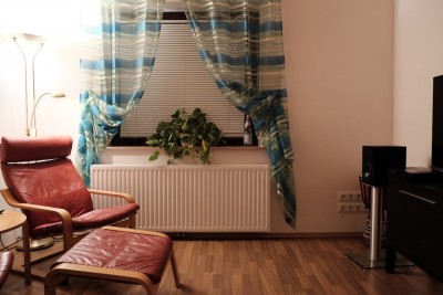

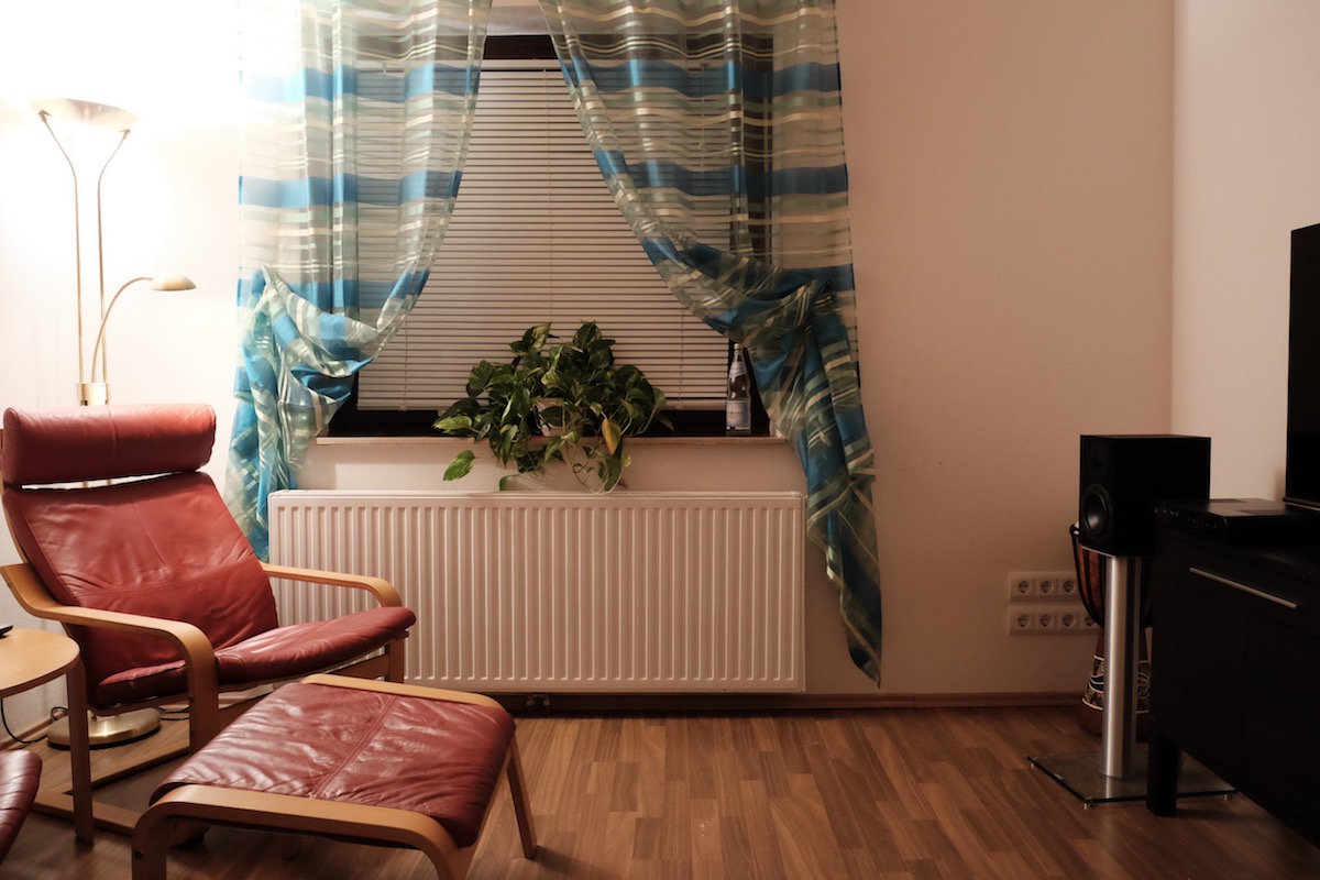

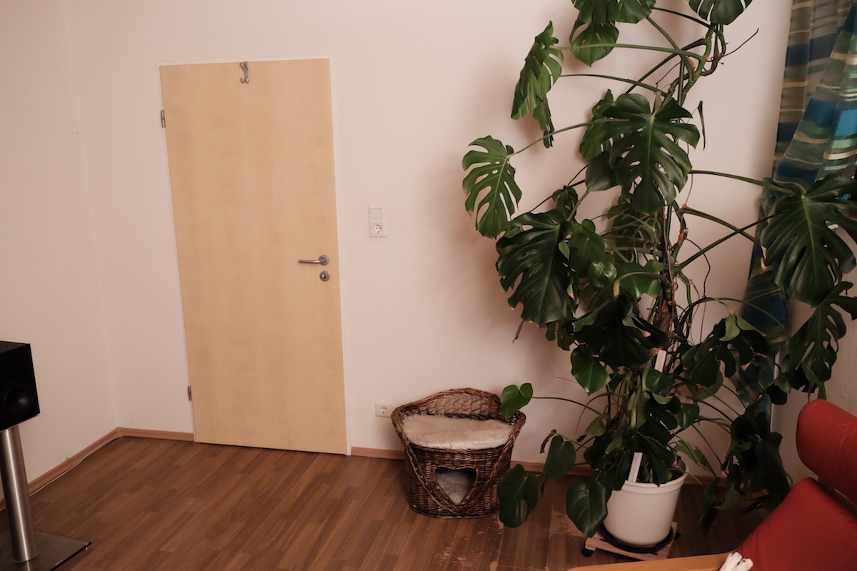

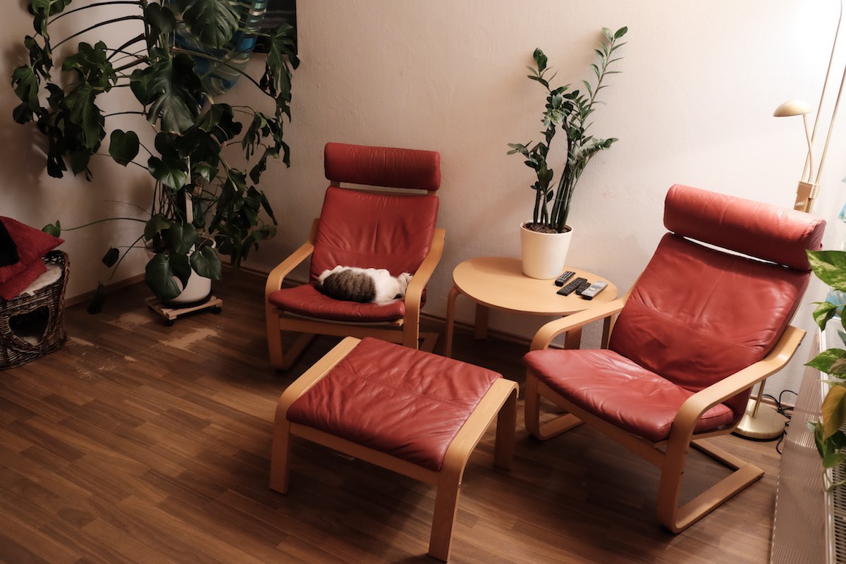

Der Raum hat die Maße 3,41x3,64m2 wo die 3,64 ist die Wand wo die Boxen stehen. Also Seitenwände 3,41m und Front- Rückwand 3,64. Eine Tür und das kleine Fenster an der Seite.
An bei sind die Fotos. Nicht erschrecken es war jahrelang ein Kinderzimmer. Wird Anfang 2017 renoviert. Laminat wird neue verlegt, es wird gestrichen etc.
Problemstellung kann man und wie kann man in dem relativ kleinem Raum den Sound verbessern? Erste Schritt habe ich schon gemacht und habe mir rein zufällig vier 100x50x10 Basotect Platten gekauft. Wo kann ich die schon optimal platzieren? Hinter den Boxen? Rückwand? Aufteilen, zwei vorne, zwei hinter?

Die erste Faustregel ist an den Spiegelpunkten an Zimmerdecke und Seitenwänden sowie hinter dem Hörplatz.

den Erstreflexionspunkt auf der linken Seite, würde ich mit dickeren Vorhängen, versuchen in den Griff zu bekommen.
Auf der rechten Seite mal eine Platte Basotect versuchsweise an dem Reflexionspunkt aufhängen (Wird vermutlich direkt neben dem Lichtschalter sein).
Dann die Sitze etwas von der Rückwand vorziehen und die anderen 3 Platten direkt hinter die Sitze hängen.
Das du ein Deckensegel bauen möchtest (aufhängen möchtest), bezweifle ich!?
Ein hochfloriger Teppich sollte auch in den Raum.

Die Absorber werde ich hinter den Sessel aufbringen. Habe mich für die Ausführung noch nicht entschieden. Akustikstoff oder mit den Rahmen. Rahmen aus alu oder holz? Da muss ich noch andere Projekte schauen. Danke dir erst mal für die Tips.
