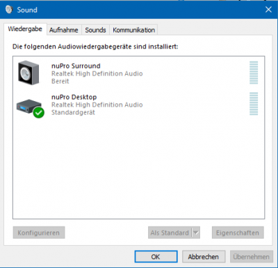

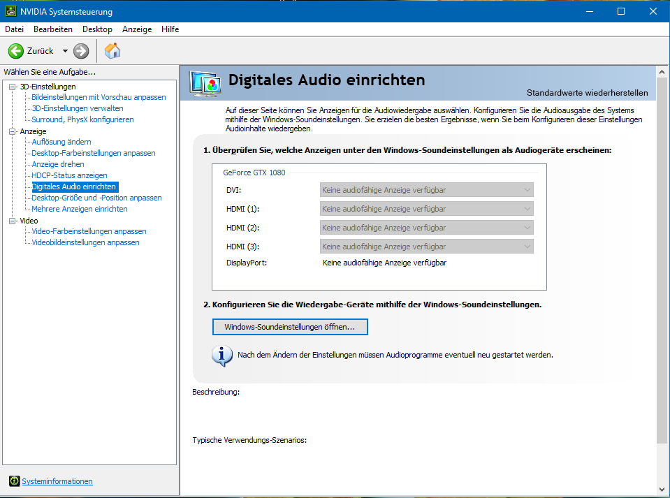

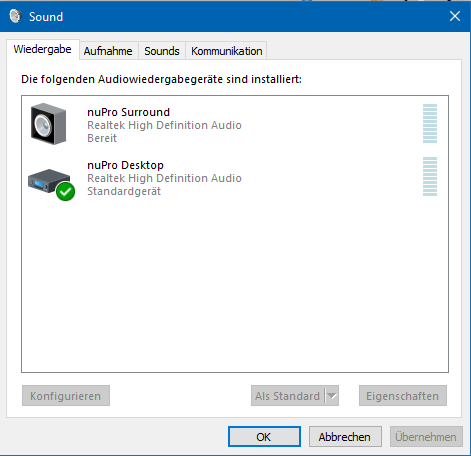

Schau' mal bei den Einstellungen im Treiber:
Ansonsten überprüf' noch, ob hier das korrekte Wiedergabegerät "als Standard" definiert ist.
Das Gerät müsste den Namen von Deinem AVR tragen, darunter steht dann sowas wie "NVIDIA High Definition Audio".
