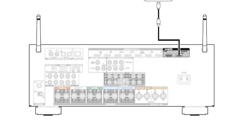

hmmm wie geht es das? nun habe ich TV mit dem AVR via diese Verbindung angeschloßen:
PC ist an anderen HDMI Anschluß (habe Game Port und Media Player probiert) - habe nun(bei direkter Verbindung PC-TV) Bild und Ton am TV- wie bekomme ich bei dieser Konstelation Ton an Denon AVR?

du musst halt im avr den arc aktivieren und auch im tv, schau mal ins handbuch
