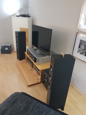

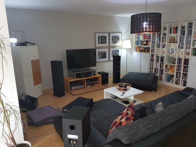

1/5 Faustregel
Das war mit in der Tat neu. Also gleich mal ausgemessen. Die größte Abweichung von dieser Regel war beim Abstand von L/R von den Außenwänden zu beobachten. Abstand zur hinteren Wand war schon fast okay und der zum Hörplatz entspricht den 3/5. Habe jetzt nochmal nachjustiert. Abstand zur Wand nach hinten ist jetzt fast bei einem Fünftel (geringe Abweichung). Auch in der Breite habe ich nochmal nachgebessert. Abweichung liegt nun bei etwas weniger als 50% des notwendigen Werts. Ein Anfang. Ich stimme auch überein, dass manch Anpassung möglich ist und auch sein sollte, um ein bestmögliches Ergebnis zu erreichen...aber...nicht jede mögliche Anpassung entspricht meinem Verständnis von Raum-Ästhetik und ist auch praktikabel (Da bin ich auch bei aaof. Da braucht es eben Kompromisse, die auch zu Lasten des perfekten Klangs gehen). Ich finde es optisch in dieser Form noch ansprechend
Stereo-Dreieck / Bassreflektoren verschließen
Das gleichschenklige Dreieck habe ich jetzt erreicht...sowohl bei den vorderen, als auch bei den hinteren Kanälen. Habe auch einen Versuch gemacht die Rückseiten der 513 zu verstopfen. Hat mir aber nicht so gut gefallen. Insgesamt fehlte dann aus meiner Sicht etwas Tiefgang. Der Sub hat auch wie bemerkt den Platz mit der rechten Box getauscht. Es ist recht viel Raum hinter dem Sofa. Dieser ist der Durchgang zum Essbereich. Kabel auf dem Boden und ähnliches möchte ich da einfach nicht haben...is doof.
Zwischenergebnis
Es ist in jedem Fall jetzt schon ein deutlicher Unterschied, eine deutliche Verbesserung zu hören! Die Räumlichkeit ist viel besser und es sind teilweise auch mehr Details zu hören. Im Direct Mode ist sowohl Phono, als auch CD etwas arm an Bässen (im normalen Stereo Modus ist es okay), was mir jetzt erst aufgefallen ist. Mad Max Fury Road kommt auch schön räumlich und knackig im 5.1 (das Ding ist aber auch extrem gut abgemischt). Werde noch weitere Tests machen mit unterschiedlichen Quellen und auch noch weiteren Neigungswinkeln. Mal sehen ob das noch was macht. Ich bin jetzt auch davon überzeugt, dass es keine Leistungsschwäche gibt. Trotzdem hätte ich noch gerne den direkten Vergleich mit dem RX-A1060...der Floh sitzt nun mal im Ohr. Mal sehen ob ich das noch mache oder nicht.
Ich werde nochmal berichten und nehme auch gerne noch mehr Tipps und Meinungen entgegen. Danke nochmal herzlich an alle, die sich schon bisher die Zeit genommen haben sich mit meinem Gedönz zu beschäftigen!!!
- Situation nach diversen Veränderungen
- Abstand zur hinteren Wand vergrößert
