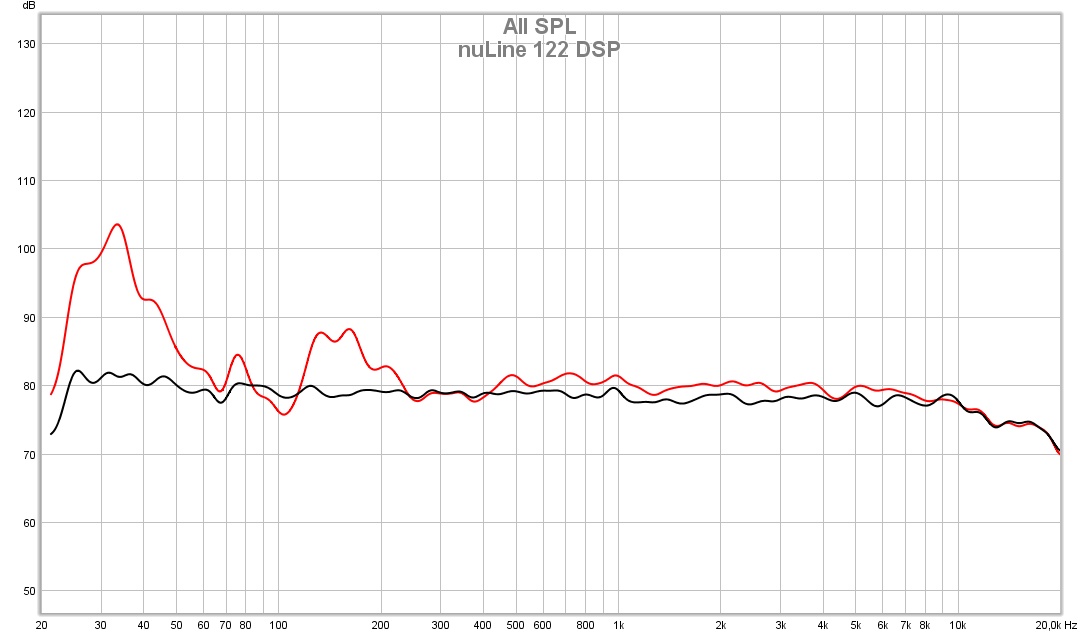

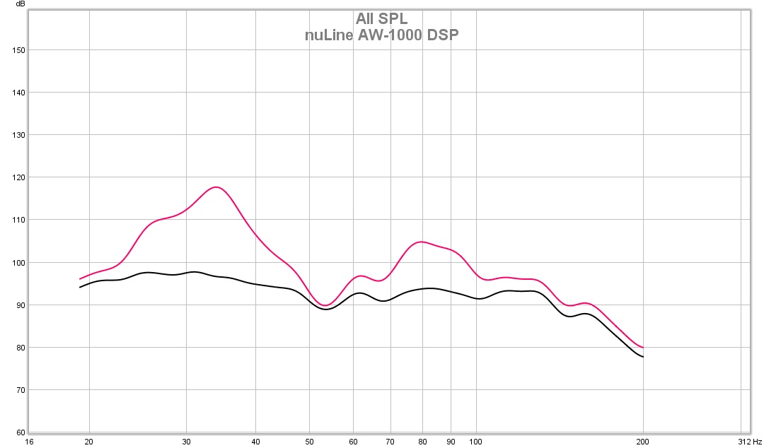

Für die letzten Zweifler ob eine DSP Lösung das schafft habe ich hier zwei eindrucksvolle Grafiken:
So, ich glaube recht viel braucht man nicht dazu sagen. Dass man da einen riesen Unterschied hört, brauch ich wohl auch nicht näher erläutern. Vielleicht erwähneswert, wo der Frequenzverlauf bei der Nuline122 beginnt - bedingt durch meinen "komplizierten" Raum geht nämlich ab 25 Hz die Post ab - ganz ohne ATM...
