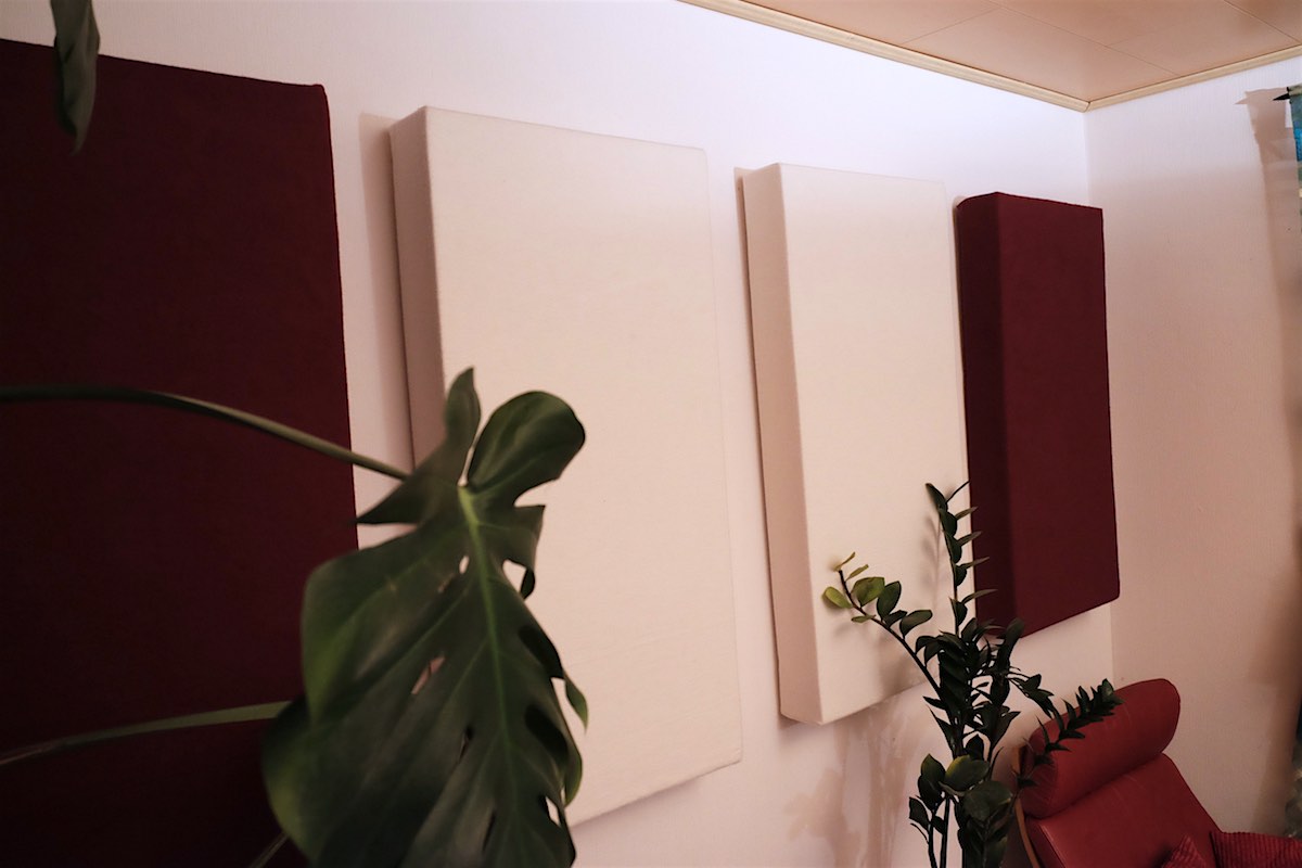

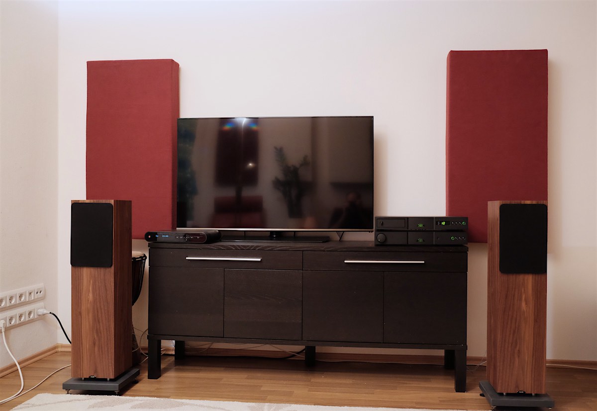

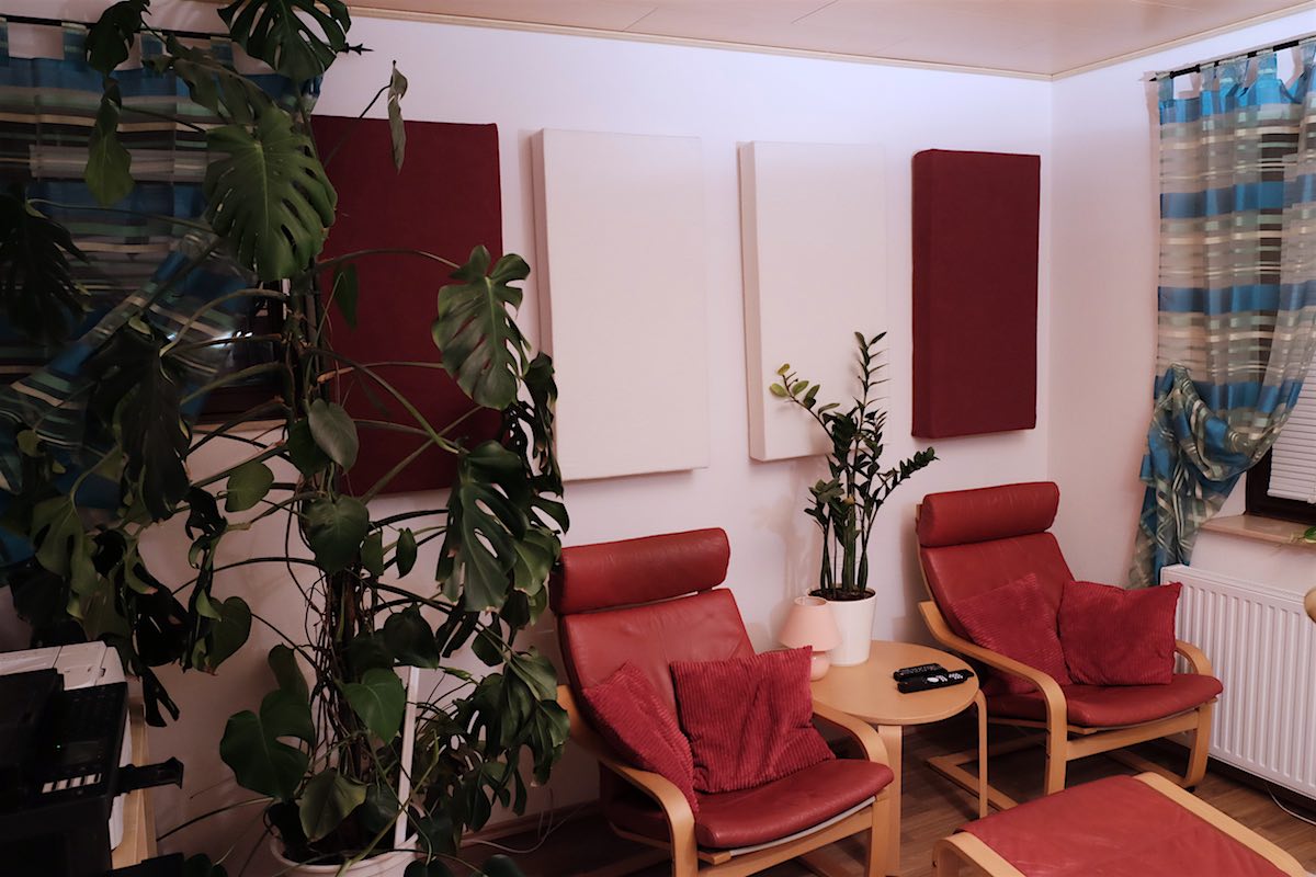

Basotect Absorber 100x50x10 Handmade Umhänge. An die Fensterseite kommen Akustikstoff Gardinen. Später für Bass Korrektur sind 4 Superchunks geplant. Als letztes kommt Deckensegel. Und ja, die Nubox sind weg. Ein Fremdfabrikat wird verwendet. Der Sound hat sich drastisch verendet. Kein Echos mehr. Aber noch viele Arbeit was Bass Korrektur angeht ist von mir. Bin aber jetzt schon zufriedener als davor wo das Zimmer leer stand.
TV Rack wird später auch ersetzt.

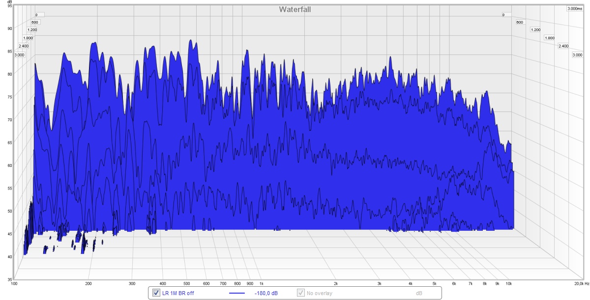

Heute mit REW gemessen
1/3 1/12
1/3 1/12
