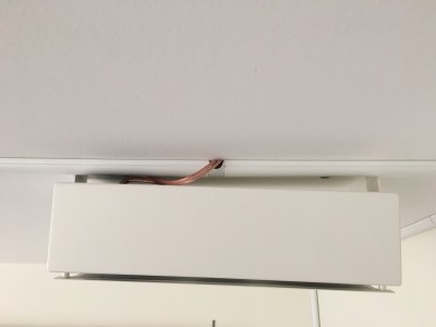

noch ein Bild..falls zukünftig jemand über die Suchfunktion hier landen sollte..
Bilder sind halt meist aussagekräftiger
