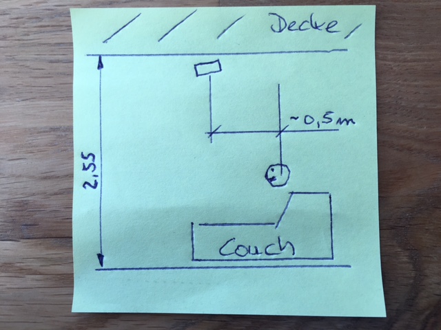

Nuja, die WS-14 liegen schon da. Und bevor ich Löcher in die Decke bohre wollte ich mal nach Erfahrungen fragen.
100% brauche ich nicht und wird in einem Wohnzimmer, wo es immer Abstriche gibt, nicht darstellbar sein. Wahrscheinlich werde ich um ein paar Versuche nicht herumkommen. Ist bei Decken-LS halt nicht so einfach, wie wenn man die LS auf den Boden stellt.
Nur nochmal zu meinem Verständnis (auch weil meine Rears nur 35cm hinter der Couch sind): Deine WS-14 hast du etwas weiter vor dem HP entfernt montiert. Laut Dolby-Skizze also eher bei 65°? Und dann noch zu einem V eingewinkelt. Letztlich die LS dann innerhalb der Aufhängung noch Richtung HP geschwenkt. Richtig?
Hast du sie auch näher zusammengerückt oder sind sie auf einer Linie mit den Fronts?
Habe dein Bild gesehen mit "3D für Minimalisten". Denke so meinst du es. Darf leider noch nichts an Beiträge anhängen, sonst hätte ich schnell was gemalt...

Skizze, Decken-LS WS-14, 5.x.2
- ca. 70/75Grad, längs zum HP eingewinkelt & zusätzlich Richtung (vor dem) HP geschwenkt
- durch die Breite der WS-14 ist der jeweilige Decken-LS auf Achse der Front zum Rear
(genau genommen etwas aus der Mittelachse, je Richtung Klangzentrum. Unter Umständen nicht ganz unwichtig, da sich bei ungleichen Abständen zu den Aussenwänden unterschiedliche Klangcharakteristiken ergeben können)
- 2,9m vom HP zu jeweiligem Front-LS
