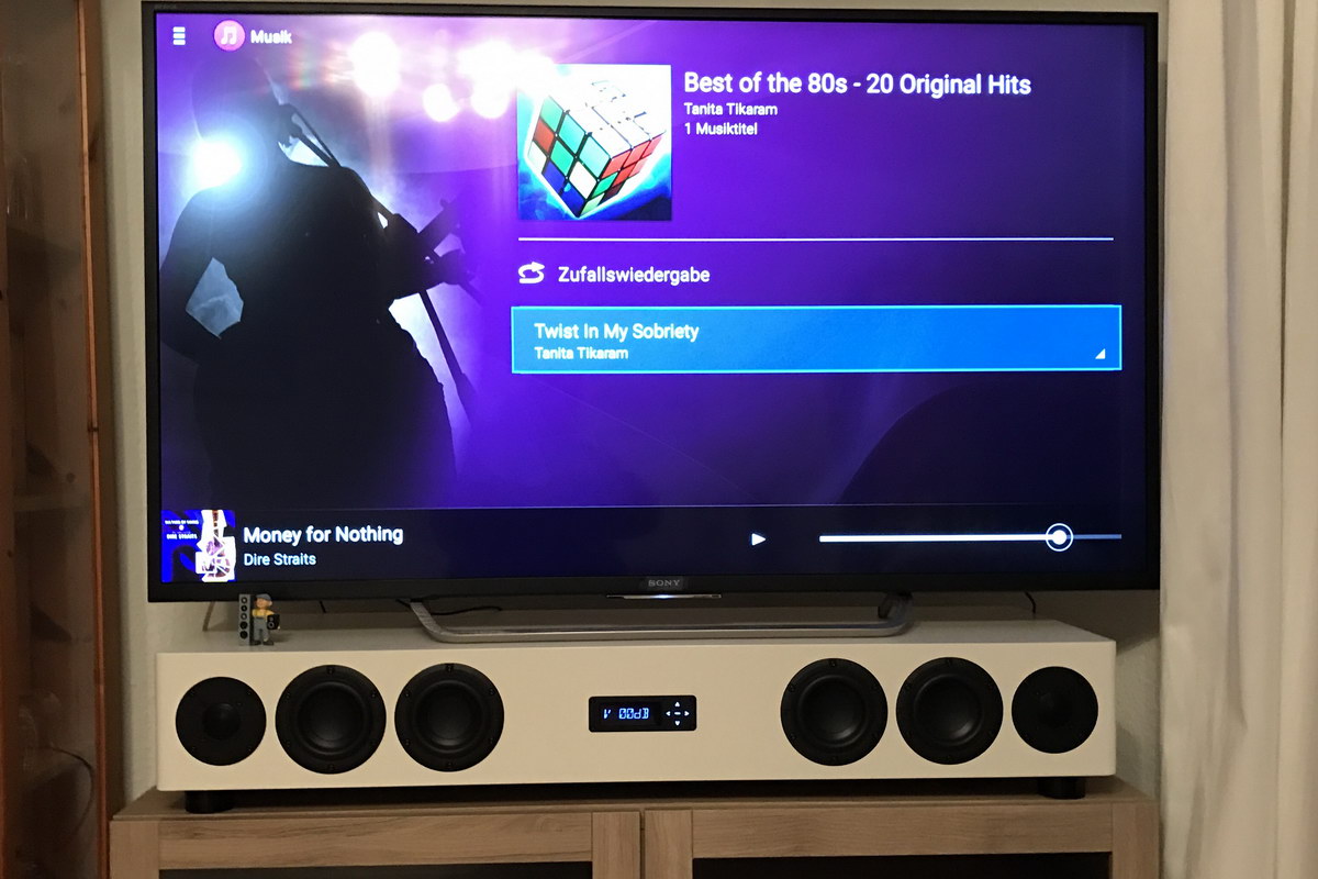

So, nachdem ich jetzt ein wenig herum experiementiert habe bezüglich der Einstellungen am AS-450, habe ich Sys-HP auf ON und 30 Hz gestellt, parallel dazu spielt mein AW-560 bis 40 Hz mit.
Die gleichen Einstellungen habe ich gestern bei meiner Bekannten vorgenommen, nachdem wir mal etwas Musik querbeet gehört haben. Allerdings hat sie keinen Subwoofer.
Dabei konnte ich auch mal etwas lauter hören ( also richtig laut ) als bei mir zuhause.
Das Wohnzimmer ist dort etwa 25 qm groß.
Ist echt der Hammer dieses Soundboard. Meine Bekannte sagte mir noch, sie habe es nicht bereut, dieses Soundboard gekauft zu haben. Klanglich erste Sahne meinte sie noch, wie auch ihre Nichte, die mit anwesend war.

Re: nuPro AS-450 erster Eindruck
Auf dem Foto siehts aus als würde die nuPro in der Ecke stehen. Gibts da keine Probleme mit dem Bass?Gandalf hat geschrieben:Die gleichen Einstellungen habe ich gestern bei meiner Bekannten vorgenommen, nachdem wir mal etwas Musik querbeet gehört haben. Allerdings hat sie keinen Subwoofer.
Genau dieses Problem hab ich seit kurzem leider mit meiner AS 250-er. Das Teil stand vor unserem Haus-Umbau schön mittig vor einer Wand und ich war völlig begeistert vom Klang. Jetzt ist der Nupro leider zusammen mit dem TV in eine 175cm breite und 50cm tiefe Nische an einer Raumecke gewandert.Dobbs hat geschrieben: Auf dem Foto siehts aus als würde die nuPro in der Ecke stehen. Gibts da keine Probleme mit dem Bass?
Seitdem sind die Bässe deutlich überbetont, was sich ja zumindest noch ein wenig korrigieren lässt. Aber auch insgesamt klingt die Sprache bei Filmen nun etwas verwaschener, indirekter.
Meine Frage dazu: Macht in diesem Fall (Nischenlösung) die AS 450 vielleicht mehr Sinn, da die Bässe hier nach unten abstrahlen und nicht mehr (wie beim AS 250) zur Seite, wo ja nur jeweils ca 50cm Platz bis zur Wandfläche vorhanden ist? Das größere Basspotential der AS 450 bräuchte ich nicht unbedingt, aber die größere Stereobasis durch das breitere Gehäuse und das Downfireprinzip des Basses lassen mich hoffen, dass ich hier besseren Stereoklang und noch bessere Sprachverständlichkeit im (etwas suboptimalen) Raum erwarten kann.
Eine AS-450 wird in der Ecke noch mehr dröhnen als eine AS-250.
Das Downfireprinzip kann physikalische Grundgesetze nicht außer Kraft setzen.
Der Bass wird kugelförmig abgestrahlt, da ist es unerheblich, in welche Richtung die Membran "schaut".
