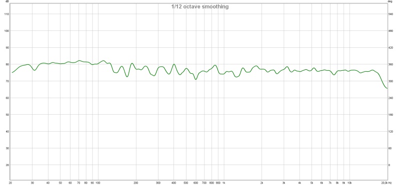

Mein Badezimmer ist jetzt akustisch durch die erste DIRAC-Messung und Kurvenbaufunktion hier hin optimiert worden:
Rechts vorher!
Rechts vorher!
Links vorher!
Links vorher!
Rechts mit DIRAC nach erster Messung und Inbetriebnahme
Links mit DIRAC nach erster Messung und Inbetriebnahme

Re: Jens spielt mal wieder
Vorher war die Kurve nicht geglättet, das ist unfair. :wink:
Beitrag von Novma »
Auch hier
1/6 Glättung und 5 DB Schritte
Das wäre toll :wink:
Beitrag von JensII »
Ich hatte die Messung schon beendet und nicht gespeichert. Werde Mal neu messen, auch Stereo für die Fans :wink: :wink:

So, habe fertig:
Was man klanglich am meisten merkt:
Der Bass ist dröhnfrei und bedeutend klarer und strukturierter, die Höhen im Bereich 1-7kHz sind bedeutend angenehmer, sind mehr so aggressív aber haben an Klarheit nichts eingebüßt. Genau dies war beim Einsatz als reiner PEQ beim MiniDSP HD der Fall.
Mein erstes Fazit: GENIAL, für jeden zu empfhelen, wenn man die Möglichkeit zur Einbindung (Einschleifen zwischen Vor-und Endstufe) besitzt.
Vergleich beider Kanäle in Stereo: Grün mit Dirac, Lila ohne Dirac oder DSP
Vergleich rechter Kanal: Lila mit Dirac, blau-grün ohne Dirac oder DSP
Vergleich linker Kanal: Grün mit Dirac, blau ohne Dirac oder DSP
Beitrag von Lars_S. »
Kannst du bitte mal auf 5db Schritte skalieren, da sieht ja sonst abenteuerlich aus 8)
In 5db-Schritten werden die Wellen so flach, aber ich will mal nicht so sein:
Stereo, grünblau mit, dreckig-braun ohne Dirac
Rechts, blau mit, lila ohne Dirac
Links, rot mit, grün ohne Dirac
Beitrag von Zweck0r »
JensII hat geschrieben:die Höhen im Bereich 1-7kHz sind bedeutend angenehmer, sind mehr so aggressív aber haben an Klarheit nichts eingebüßt. Genau dies war beim Einsatz als reiner PEQ beim MiniDSP HD der Fall.
War der PEQ denn so eingestellt, dass er ähnlich wirkt (also Absenkung zwischen 3 und 6 kHz und Anhebung oberhalb 8 kHz) ? Die entscheidende Frage ist, ob der PEQ das limitierende Element war, oder sein Bediener.
Zweck0r hat geschrieben:
Der PEQ war entsprechend eingestellt.
Es Klang aber nicht so gut.
