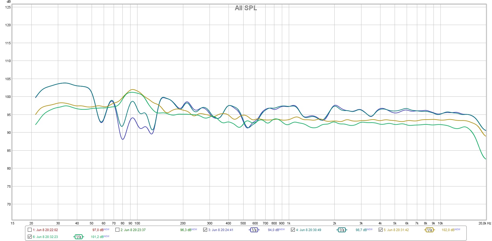

Anbei eine Messung mit Linkem und rechtem Kanal.
Die beiden habe ich zwischen 75-125Hz im Pegel angehoben. Daher die Erhöhung.
Ziel: Die Senke im Summensignal (Senke im Bass bei gleiche Frequenzen) zu verschieben.
Daraus ist dann die obere Kurve, mit kleiner Senke geworden.
Gaaanz komisch das Ganze. Fahre jetzt erst mal mit einer normalen Kurve weiter, wo die Einzelkanäle linear verlaufen.

Hast du eigentlich die Mehrpunktmessung mit Dirac gemacht und die Korrektur für Stereo oder für die Einzelkanäle? Das Anheben bringt eigentlich nur, dass es woanders im Raum dröhnt wie die Sau und du die Endstufen (sinnlos) belastest. Probiere lieber mal den Sub (gegenüber den Lautsprechern) aus.

Die Korrektur ist das Summensignal.
Ich kann nur Sofa als Sitzgelegenheiten wählen. Stuhl und Hörsaal sind gelockt.
Testweise habe ich alle Messpunkte mit Mikrofon am Hörplatz durchgeführt, Änderungen aber nur minimal was an den Pegeln.

So, nach weiteren Tests könnte ich jetzt die Sessel-Einmessung starten.
Einzeln gemessen sind links und rechts mit Dirac jetzt Lineal glatt!
Nur in Summe ist noch diese Auslöschung (?) Bei etwa 100Hz, aber auch bedeutend kleiner geworden ...

Hat denn eine Einpunktmessung ebenfalls diese Senke?
JensII
Beiträge: 8896
Wohnort: Zwischen den Nubis
Has thanked: 2 times
Been thanked: 16 times
Re: Jens spielt mal wieder
Beitrag von JensII »
Ja, bei einer Strromessung.
In Mono (nur ein Kanal) nicht!
