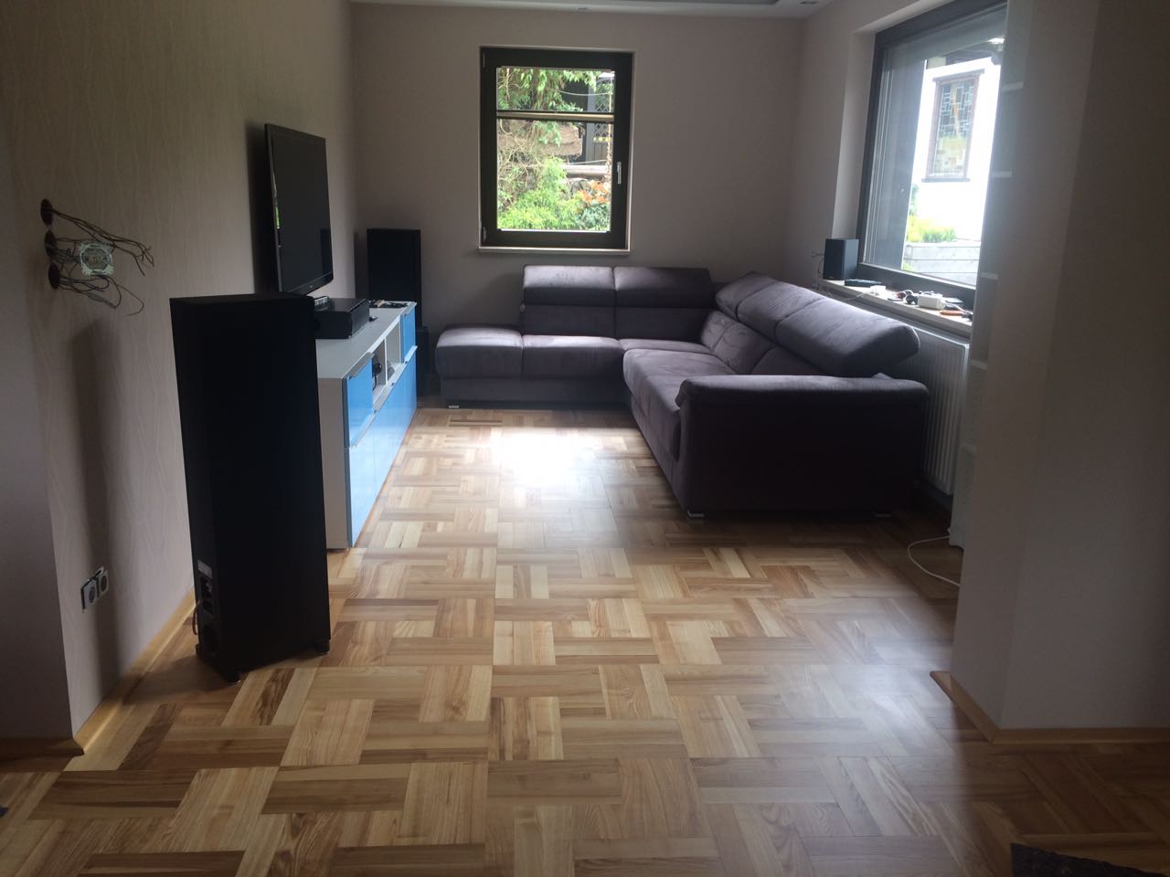

So jetzt endlich Bilder
Holzmichl
Beiträge: 17
Registriert: Di 4. Jul 2017, 06:28
Re: Neuling braucht Hilfe zur Nubox 513
Beitrag von Holzmichl »
Alle anderen Bilder sind zu groß :-(
Der Subwoofer steht jetzt neben der linken Frontbox. Die Surroundspeaker befinden sich jetzt einmal hinten in der Ecke an der Wand und in dem Regal. Wie gesagt, Front und Surroundspeaker bilden von oben gesehen ein Rechteck.

So sieht es angeschlossen aus

hast du es mal mit betont basslastiger Musik probiert? Ich habe angesichts des Bildes die Vermutung, dass der relativ leere Raum mit seinen glatten Flächen (Wände, Decke, Fußboden, Fenster(!)) die Mitten und Höhen verstärkt, was den Eindruck erzeugt, die Bässe würden fehlen.

Der Raum ist nicht mehr ganz so leer. Frau hat schon fleißig dekoriert :oops:
