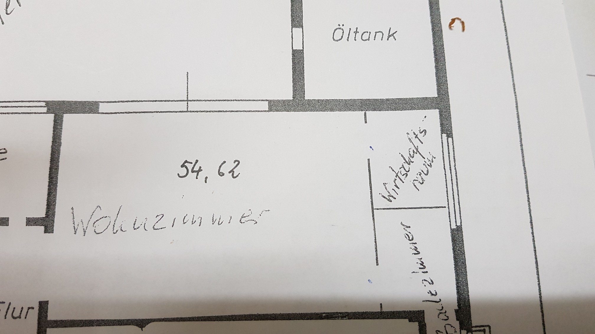

Die Deckenhöhe ist bis unterkante Beton 2,35 bis oberkante Beton 2,55. Bei den Raummaßen habe ich mich etwas vertan der Raum hat die Maße 5,80x9,40m bei ner lichten Höhe von 2,55 bzw 2,35m. Die Fensterfront ist 5m lang. Anbei ein Bild des Raumes

Ah, ok... Sind die neuen Raummaße jetzt inkl. oder exklusive "Wirtschaftsraum/Badezimmer"?
Sollen diese Räume erhalten bleiben oder fliegen die raus?
Welche Maße haben eigentlich die Löcher im Gitter?
Die UK Beton von 2,35 ist gegeben. Hängst Du jetzt vollflächig ab, verlierst du noch mehr Raumhöhe und das kann schon drückend wirken.
Ich würde Absorber IN die Gitterstruktur machen, mit einer umlaufenden Schattenfuge und bspw. 5 cm zurückversetzt.
Dann bliebe immernoch Platz für 10 cm Absorbermaterial + 5 cm Deckenabstand. Das wäre schön Breitbandig... Dadurch wirkt die Decke insgesamt auch wieder etwas höher.
Jetzt ist halt die Frage, ob Du Dich mit so einer Decke anfreunden kannst, oder nicht.
Man könnte die Absorberfelder auch indirekt Beleuchten und somit ein Stilelement reinbringen... Und seien es nur Einbaustrahler, die nicht zusätzlich abgehängt sind und Raumhöhe kosten. Zu wieviel Eigenleistung bist Du bereit? Fertige Elemente die genau passen, könnten schwierig werden.
Hast Du Dir schon Gedanken gemacht, wie du deine Anlage stellen möchtest? Welche LS hast Du? Stereo oder Surround, Beamer, Leinwand...
Das sollte in das Raumkonzept einfließen und berücksichtigt werden. Möglichkeiten gibt es genug.
Bitte schreib mal etwas wie Du Dir die Nutzung des Raumes mit welchen Komponenten vorstellst!
Ich hatte die Hoffnung am unteren Ende ist eine zentrierte, symmetrische Aufstellung möglich, aber genau dort ist der etwas ungünstige Durchgang zum Flur...
Würden die beiden Trockenbauräume rausfliegen, wäre das m.M. nach die bessere Seite. Du hättest im vorderen Bereich dann eine Raumsymmetrie. Die Fensterfront wäre quasi hinter den seitlichen Erstreflektionspunkten und würde weit weniger stören.
Umgedreht könnte man die Trockenbauräume auch als Bassfalle im hinteren Bereich nutzen und über ein SBA nachdenken...

Die Raummaße sind exklusive der 2 Räume. Inkl wären es über 11m, die beiden Räume müssen bleiben. Es soll in Zukunft auf Sourround gehen, die Leinwand soll an die Wand neben dem Durchgang zum Flur, Spitzenposition dementsprechen gegenüber. Eigenleistung ist nicht notwendig, im September/Oktober ist dort eine Baufirma zugange die auch die Absorber Kabel etc anbrignen könnte. Aktuell sind Vorhanden ein Epson Tw9200w, als Receiver ein Pioneer Sc Lx89 2x Nuvero 14 2xaw 1000 ( die aw 1000 sind nur für Filme vorgesehen) dazu kommen dann noch 3 weitere Nuvero als Center und Rear.
