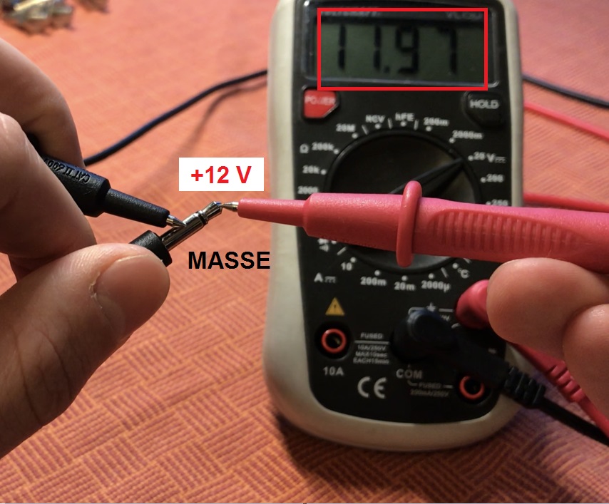

Anbei ein Bild wie du die Spannung am Klinkelkabel misst (Beispiel an meinem Denon X4100W). Die Spitze ist zumeist der "positive Pol", andersrum zu messen ist jedoch auch unproblemtaisch (zeigt dann eben eine negative Spannung an). Könntest du ja mal bei deinen Mono-Blöcken machen und uns berichten. Aber wirklich nur wenn du dir das zutrauen sollest ;)
Spannung am Trigger-Kabel messen
