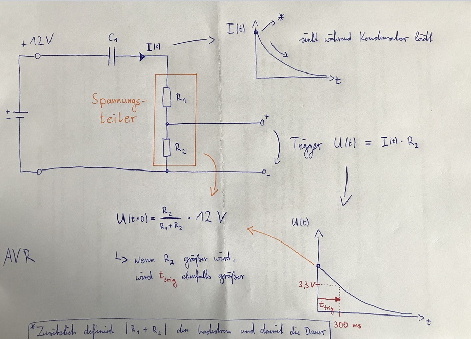

rudijopp hat geschrieben: [...] denn baut man(n) bei einem ausgansseitig einen Kondensator in Reihenschaltung mit ein (muss getestet werden / ein paar myF sollten reichen), wird nur ein Impuls erzeugt (bis Kondensator geladen).
Wenn ich dich richtig verstehe willst du einen der beiden Leiter im Triggerkabel auftrennen und einen Kondensator dazwischenlöten? Wär einen Versuch wert, auch wenn kein schöner Impuls sondern eine Triggerspannung nach dem Verlauf des Kondensator-Ladestroms entsteht.
Zusätzlich sollte jedoch bekannt sein, welchen Eingangswiderstand der Trigger-Input am Mono-Block hat, da dieser den Ladestrom und damit auch die Dauer vorgibt. Ich gehe dort mal von einem hochohmigen Eingang aus. Außerdem würden anfangs trotzdem 12 V am Trigger-Input anliegen, da der Kondensator ungeladen ist. Das würde ich eventuell vermeiden, auch wenn es ja unproblematisch zu sein scheint.
Besser wär, wenn du neben dem Kondensator noch einen Spannungsteiler (aus zwei Widerständen) vorsiehst, der die Spannung am Trigger-Input limitiert. So kannst du zudem den Ladestrom besser steuern und auf einen zusätzlichen Spannungswandler verzichten. Zwei Fliegen mit einer Klappe ;)
Der Verlauf der Trigger-Spannung kann über die Beträge der Widerstände und der Kapazität des Kondensators "eingestellt" werden.
Hier eine Skizze dazu:
Spannungsteiler für Limitierung des Kondensator-Ladestroms

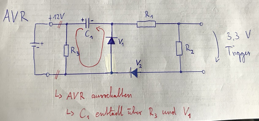

Eine weitere Optimierung wär, zwei Dioden vorzusehen. So wird der Kondensator nach Ausschalten des AVR entladen, ohne dass erneut eine (jetzt negative) Spannung am Trigger-Input anliegt.
Diode V1 und Widerstand R3 dienen zum Entladen. Diode V2 verhindert, dass ein Strom über R2 fließt und damit eine Spannung am Trigger-Input verursacht. R3 sollte ebenfalls recht hochohmig sein (> 10 kOhm), damit bei Anliegen der 12 V keine große Verlustleistung entsteht.
P.S. Eine "sauberere" Lösung wär jedoch nach wie vor eine monostabile Kippstufe, mit der ein 3,3 (oder auch 3,4) V Rechteckimpuls mit gewünschter Dauer erzeugt wird.
Skizze:
Dioden für "sicheres" Entladen
Zuletzt geändert von Alex286 am Mi 24. Jan 2018, 12:20, insgesamt 1-mal geändert.

Alex286 hat geschrieben:Eine weitere Optimierung wär, zwei Dioden vorzusehen. So wird der Kondensator nach Ausschalten des AVR entladen, ohne dass erneut eine (jetzt negative) Spannung am Trigger-Input anliegt.
Skizze:
Jo, ne recht einfache Lösung bei der soweit alles bedacht ist 8)
Der R1 / R2 Spannungsteiler wäre noch zu errechnen/ermitteln (ggf.mittels hochohmigem Poti) :idea:
