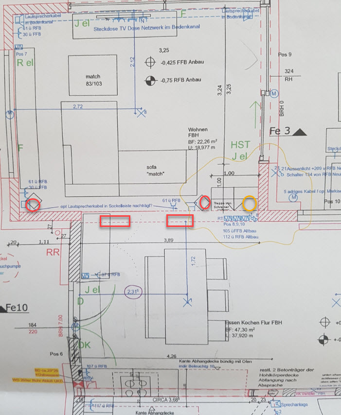

wir bauen ein Haus um und das neue Wohnzimmer macht mir ein wenig Kopfzerbrechen. Wäre für Aufstelltipps hilfreich.
Ausstattung:
Front: Nuwave 10 (ja, schon etwas älter)
Center: Nuwave CS-1
Rear: Nuwave RS-5 Dipol
Hab mal den Plan hochgeladen.
Das Wohnzimmer ist teilweise zum Esszimmer offen. Wohnzimmer liegt 60cm tiefer als Esszimmer. Das Sofa steht ganz hinten am Übergang Wohnzimmer / Esszimmer.
2 Variante: Kreis / Quadrat auf dem Plan.
Kreisvariante: Gleiche Höhe wie Sofa. Der linke steht ziemlich an der Wand seitlich und nach hinten. Der rechte nach rechts und hinten offen. Sieht vermutlich dann ein wenig komisch aus weil der Rear etwas über den Absatz hervorlugt.
Oder Quadratvariante: Beide ein tick hinter das Sofa. Vermutlich auf dem Boden liegend unter einem gemauerten Podest, vermutlich nach hinten offen.
Was auf dem Plan nicht sichtbar ist: da kommt noch ein Ofen als Raumteiler hin, geht bis zur Hälfte des Sofas, dann kommt da so eine gemauertes Podest / Sitzbank hin. Da könnte man die drunter verstecken.
Aber mal egal wie es aussieht: was wäre wohl soundtechnisch die bessere Variante? Ich kanns nicht ausprobieren, der Umbau ist gerade im Gange.
Danke für Tipps.

Re: Aufstellhilfe
Servus
Eigentlich sind beide Varianten nicht gut, der hervorragenden Raumgeometrie sei Dank, aber ich würde die Kreisvariante in Betracht ziehen. So hast Du zumindest eine gute Annäherung an übliche 5.x-Aufstellungen, die Rechteckvariante wäre wenn dann für Surroundback, also bei 7.x (siehe zB. hier auf Seite 4: https://www.nubert.de/downloads/nuline_24.pdf).
Außerdem kämen in der Ecke die Dipole besser zur Geltung.
Achte aber bitte darauf, dass die Chassis gut über die Couch wirken können, evtl. müsstest Du noch etwas unterbauen (die 60cm scheinen mir bissl zu niedrig).
