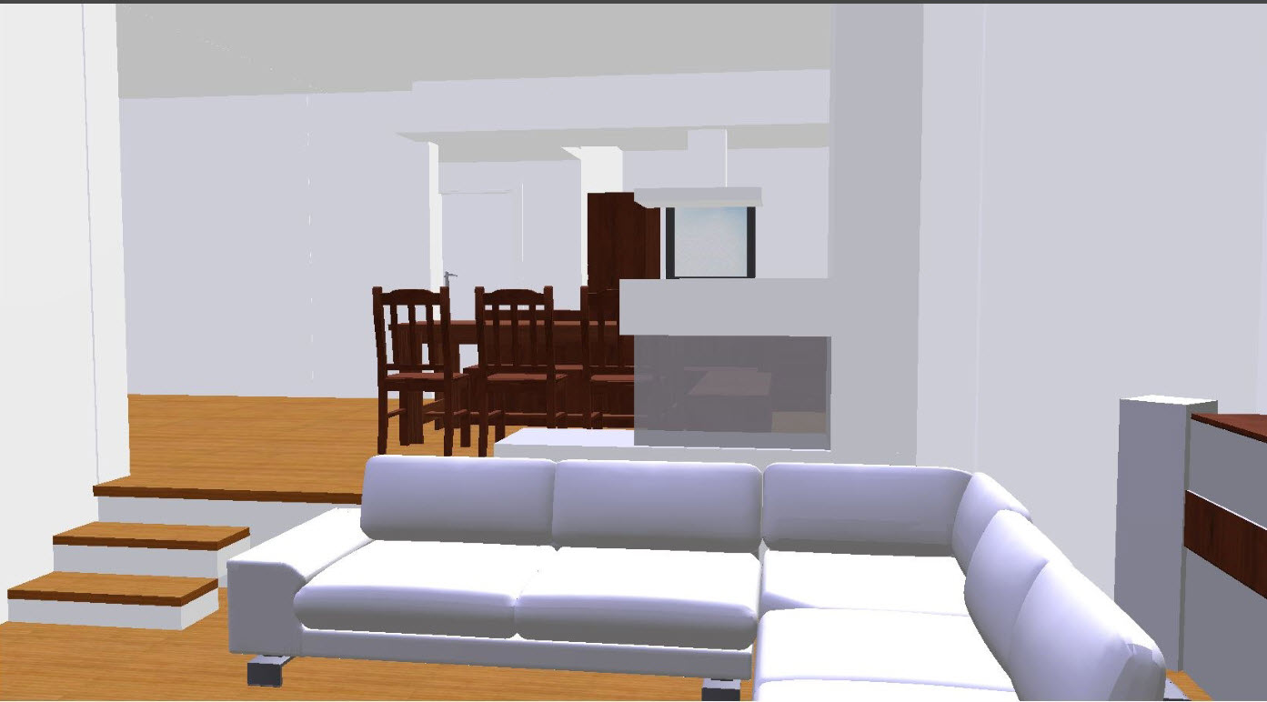

wir bauen gerade an ein älteres Haus einen Neubau an in den das Wohnzimmer soll. Wände gemauert, Boden / Decke Betoniert.
Raumhöhe 3m. Fläche 22qm.
Große Fensterflächen, insgesamt 35qm. Ich hab mal eine Perspektive angefügt, vorne und rechts 2 große Fensterfronten, links ist noch ein 2.75m und 75cm breites Fenster (ist auf der Perspektive nicht zu sehen).

Kleineres weiteres Problem - das Wohnzimmer ist teilsweise nach hinten zum Esszimmer offen (siehe 2. Perspektive), das Esszimmer liegt ca. 80cm höher. Eine kleine Wand mit einem Ofen ist ein kleiner Raumtrenner, aber im Prinzip ist schon nach hinten offen.

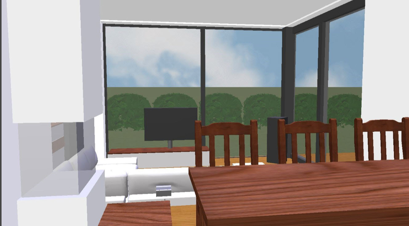

Die Boxen (Nuwave 10) stehen wie auf dem Bild "vom Esszimmer" (mit dem Esstisch im Vordergrund) zu sehen eine rechts in der Glasfrontecke, die andere auf selber höhe auf der anderen Seite (nicht zu sehen) in einer Wandecke. Nach hinten 50cm Platz.

Wollt Ihr den TV und den einen LS tatsächlich vor die Fensterfront stellen??? Und diagonal dazu im Raum den anderen LS?
So rein "raumgestalterisch" finde ich das jetzt eher hmmmm (aber muss ja Euch gefallen und nicht mir) aber v.a. nicht sehr alltagstauglich.
Da kannst immer die Jalousie unten oder Vorhänge geschlossen haben um was zu schauen und von außen siehst die Rückseite/Kabelage vom TV.
Dazu Sonneneinstrahlung auf die Geräte (ich gehe mal davon aus, dass Ihr nach Süden rausschaut?).
Auch wenn sich das an den Bildern ned so gut abschätzen lässt, aber evtl. lässt sich ja die linke Wand (oberes Bild) für TV und die LS rechts/links davon nutzen.
Dazu ein deutlich kleineres Sofa (3Sitzer mit Longchair zb, was dem rel. kleinen Wozi m.E. auch gut tut) frei im Raum, so dass man dahinter die Treppe runter zur Terrasse kommt.

Sofa ist kleiner als auf dem Entwurf-Bild.
Die Lautsprecher stehen nicht diagonal. Selbe Wand wie der rechte vor der Fensterfront, den sieht man nur nicht auf dem Bild. Also im Prinzip links vom Fernseher in der anderen Ecke.
Da kommt ein Spectral Lowboard hin mit Fernseherhalterung in dem die ganze Verkabelung verschwindet. Und es gibt auch von hinten schöne Fernseher .
Ja, alles nicht ganz ideal, aber so ist es eben.
Der Fernseher steht da damit auch aus der Küche und vom Esszimmer schauen kann, die Boxen so damit sie auch einigermaßen gut ins Esszimmer strahlen.
Das einzige ist die Sonneneinstrahlung - aber die Geräte sind eh in dem Spectral Lowboard und die Box muss es aushalten.
