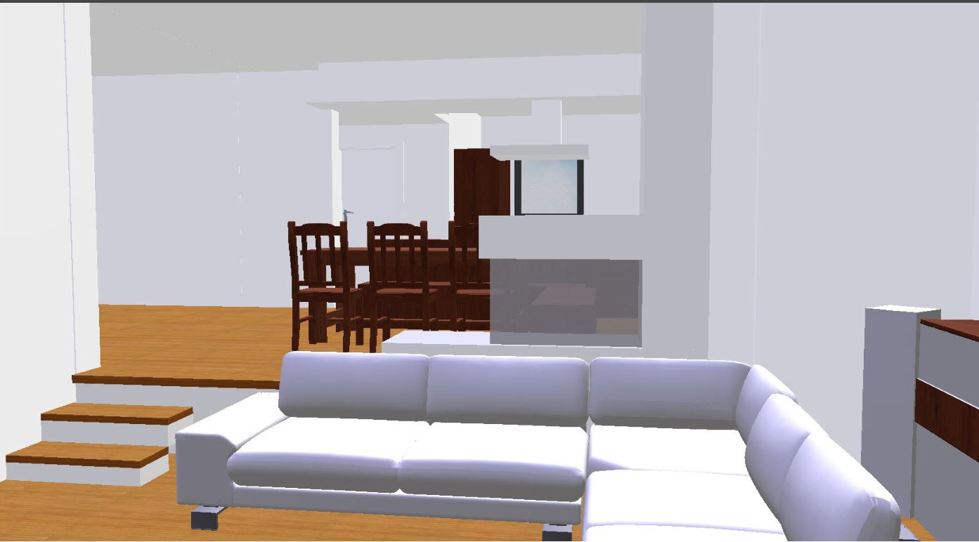

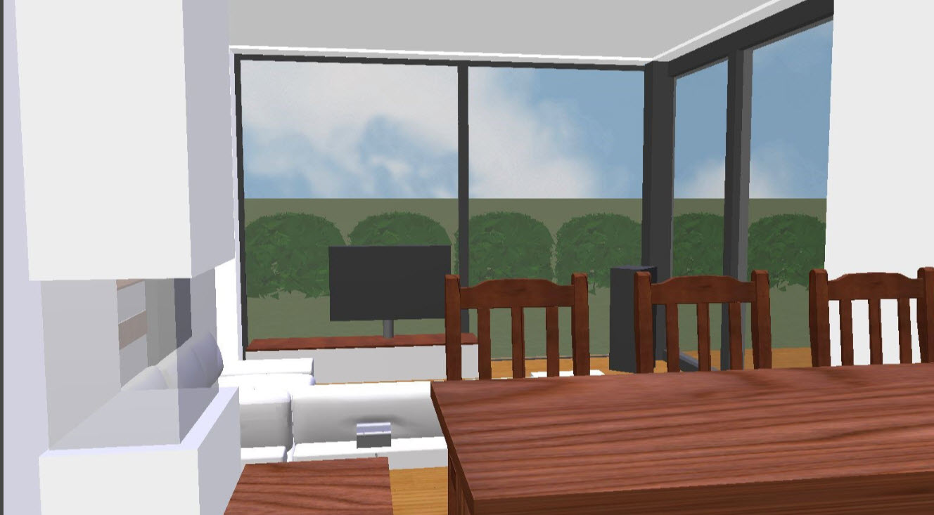

wir bauen gerade an ein älteres Haus einen Neubau an in den das Wohnzimmer soll. Wände gemauert, Boden / Decke Betoniert.
Raumhöhe 3m. Fläche 22qm.
Große Fensterflächen, insgesamt 35qm. Ich hab mal eine Perspektive angefügt, vorne und rechts 2 große Fensterfronten, links ist noch ein 2.75m und 75cm breites Fenster (ist auf der Perspektive nicht zu sehen).
Ich hab jetzt schon einiges zu Absorbern, Diffusoren etc. gelesen.
Was empfiehlt ihr bei überwiegend Stereonutzung in diesem Raum? Da es ein Neubau ist und der Maler etc. noch nicht zugange sind, sind noch alle Möglichkeiten offen. Auch eine entsprechende schallabsorbierende Decke.

Die Boxen (Nuwave 10) stehen wie auf dem Bild "vom Esszimmer" (mit dem Esstisch im Vordergrund) zu sehen eine rechts in der Glasfrontecke, die andere auf selber höhe auf der anderen Seite (nicht zu sehen) in einer Wandecke. Nach hinten 50cm Platz.
