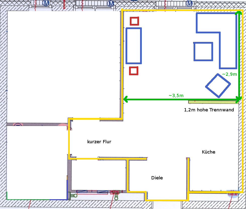

- Räumlichkeit sieht wie folgt aus: (siehe Anhang), Diele, Küche, Wohnbereich und Flur sind ein Raum
(gelb = Raum, blau = Möbel im Wohnbereich, rot = geplante Position Lautsprecher)
Es ist Echtholparkett verlegt, in der Mitte im Wohnbereich liegt ein Langfloorteppich,
Küche und Wohnraum trennt eine 1,2m hohe Trennwand, am Wohnbereich ist eine Terrassenfenster/tür

die roten Lautsprecher können etwas weiter nach unten im Bild, die eine Box steht etwas zu sehr in der Ecke.
Wenn das Sofa einen flach/tief sitzen lässt, dann würde ich die nuBox 483 mit ATM nehmen (ATM zwischen Player und Verstärker, bei Bedarf noch einen ordentlichen Quellenumschalter mit Cinch (analog) dazu).
Sitzt man normal hoch, dann entweder die 483er bei Bedarf etwas nach hinten neigen, höhere Füße verwenden oder die 513er ohne ATM nehmen, die aber nicht viel Geld für den Verstärker lässt, was eher kontraproduktiv ist bei dem großen Raum.
Also eher 483er Paar. Es geht auch ohne ATM (und dafür einen kräftigeren Verstärker). ATM lohnt sich bei der Box besonders, aber nicht auf Kosten des Verstärkers.
Wenn ohne ATM, dann wäre eine milde Loudness-Schaltung oder -regelung (mit mehr Bass und etwas mehr Höhen) fürs Leisehören nützlich. Ersetz zwar kein ATM aber besser als nichts.
Ggf. auch an Kabelkosten denken.

Hmm, generell hätte ich vom Platz nicht so viel Spielraum, weil in der Nähe des TV-Tisches (etwas darunter) soll noch ein Esstisch eingepasst werden. Das ATM arbeitet ja mit einem Analogsignal, generell würde ich aber gerne den Digitalausgang meines TVs verwenden, da er für analog nur einen Klinkenausgang (zwischen Kopfhörer und Line-out umschaltbar) besitzt, der sogar ein wenig angeknackst ist. Es gibt ja Stereo-Verstärker mit Optical/Coax Eingang.Horchidee hat geschrieben: die roten Lautsprecher können etwas weiter nach unten im Bild, die eine Box steht etwas zu sehr in der Ecke.
Wenn ohne ATM, dann wäre eine milde Loudness-Schaltung oder -regelung (mit mehr Bass und etwas mehr Höhen) fürs Leisehören nützlich. Ersetz zwar kein ATM aber besser als nichts. Ggf. auch an Kabelkosten denken.
Ich persönlich fände die A500 ein wenig sehr überdimensioniert, der Raum wirkt auf dem Grundriss größer als er ist. Die 513 sind ja schmaler als die 483, was gibt es da für einen Unterschied am Sound im Vergleich 1x Mitteltöner zu 3x Mitteltöner?AndyRTR hat geschrieben:Entweder auf NuPro A500 sparen oder NuBox 483/513 nehmen plus einen AMP. Alternativ bei gebrauchten Angeboten schauen.
