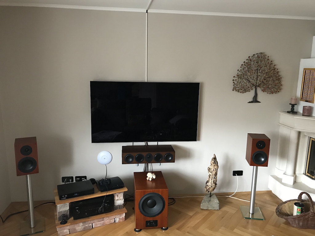

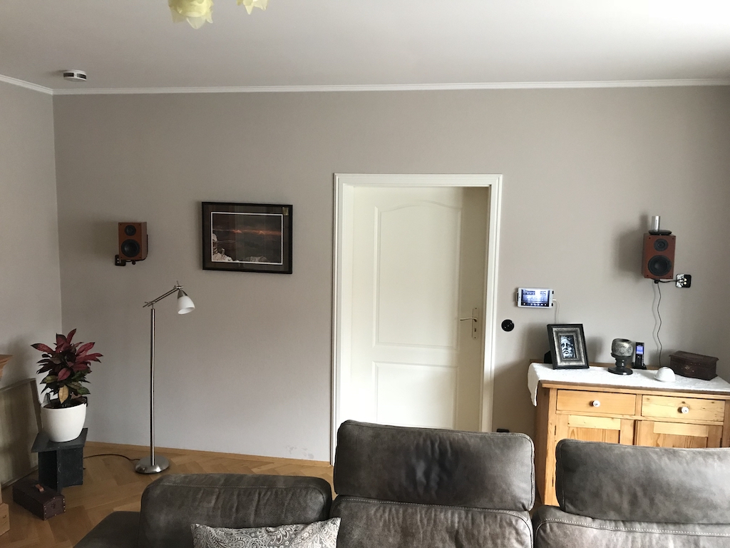

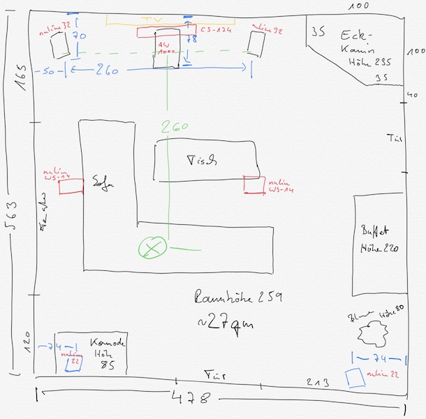

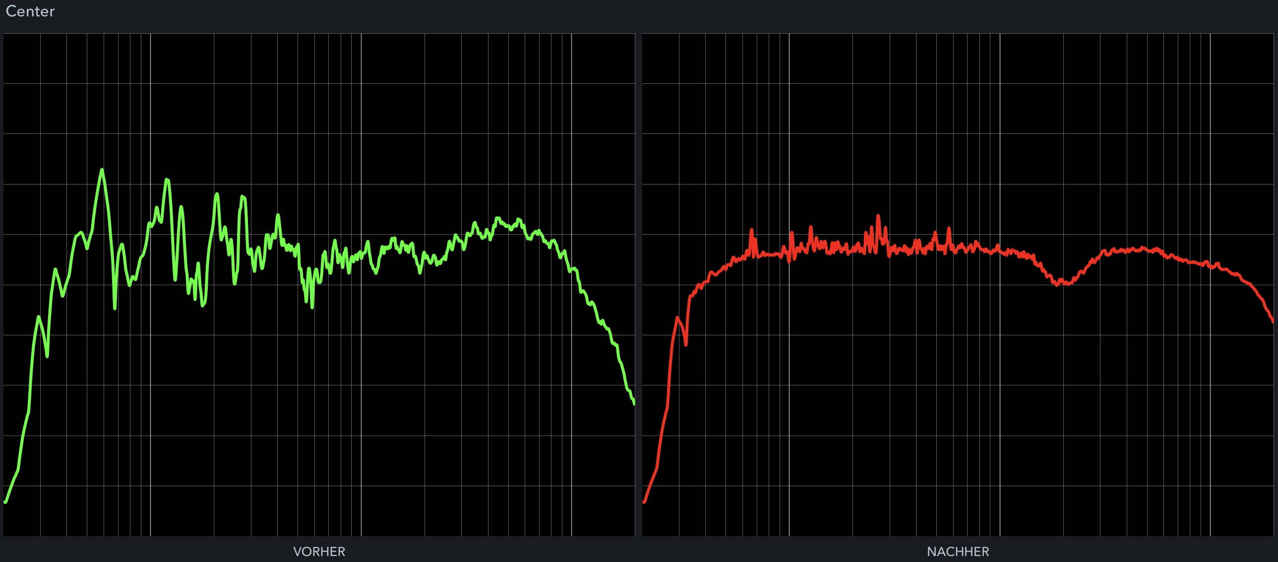

ich habe meine Anlage (Front nuLine32... geplantes Upgrade nuLine334, AW-1000, CS-174; Rear nuLine22; Top nuLine WS-14) per XT-32 eingemessen und mir nun spaßeshalber mal die Frequenzkurven in der Denon-App angeschaut. Insgesamt finde ich den Klang sowohl in Stereo, als auch in 5.1.2 sehr gut. Es mag aber sein, dass sich die Ohren mit der Zeit an "Raumfehler" gewöhnt haben, so dass noch mehr rauszuholen wäre, wenn ich z.B. Absorber an die (Rück-)Wand bringe. Ich habe im Netz einige Basotec-Absorber gefunden, die als "Kunstobjekt" durchaus WAF-tauglich wären. Bevor ich nun meine bessere Hälfte mit dem neuen Projekt belästige, würde ich gerne wissen, ob die Maßnahme überhaupt etwas bringt, außer einem leeren Geldbeutel.
Leider kann ich mit den ganzen Modenberechnungen nichts anfangen und teures Messgerät habe ich auch nicht. Meine Frage ist nun, ob man an den XT-32 Messkurven sehen kann, was man an der Raumakustik verbessern könnte?
Ich habe mal 3 Kurven exemplarisch angehängt, dazu eine leider nur handgefertigte Skizze vom Wohnzimmer (Sweet-Spot ist das grüne Kreuz, er ist mittig im Stereo-Dreieck) und 2 Fotos jeweils von der Front und dem rückwärtigen Teil. An der Rückwand wäre Platz links neben der Tür (statt des Bildes) und rechts neben der Tür oberhalb des Tablets.
