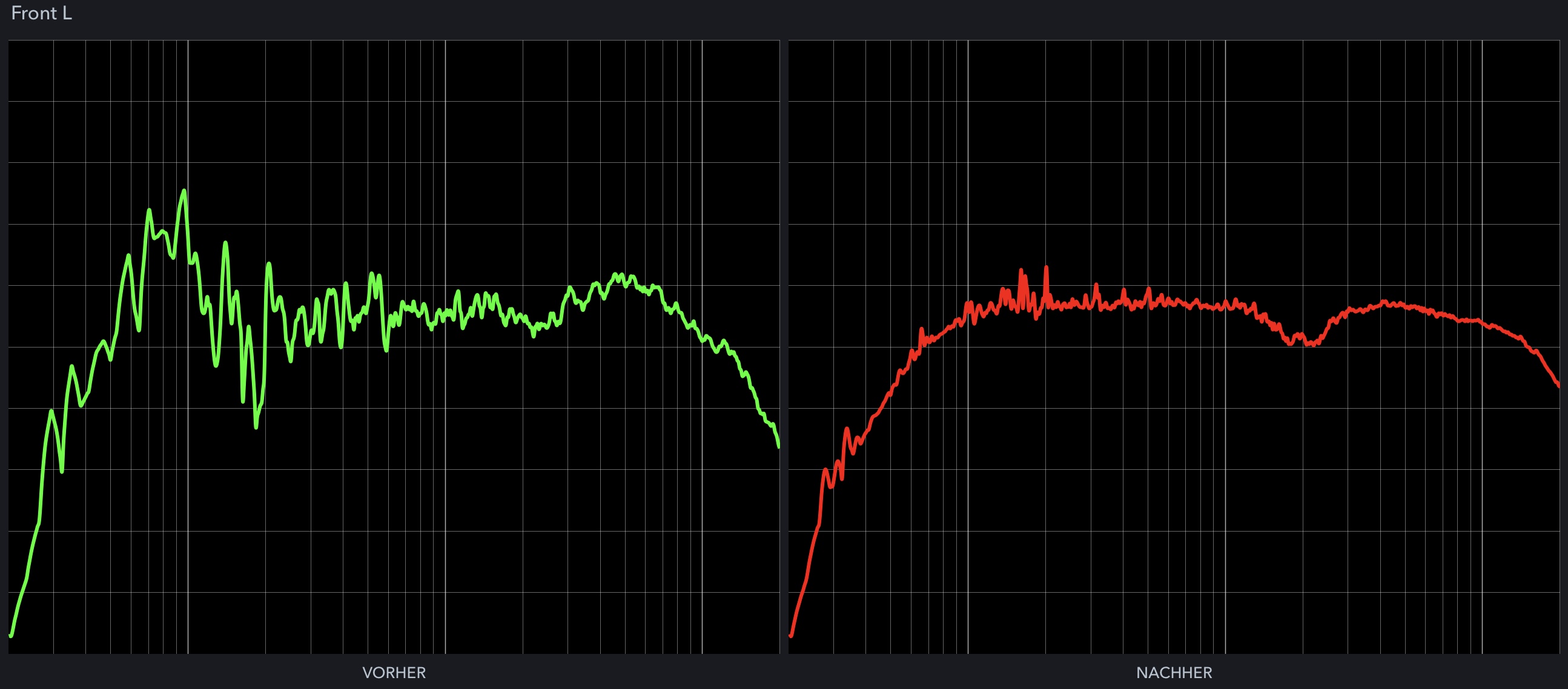

ich habe meine Anlage (Front nuLine32... geplantes Upgrade nuLine334, AW-1000, CS-174; Rear nuLine22; Top nuLine WS-14) per XT-32 eingemessen und mir nun spaßeshalber mal die Frequenzkurven in der Denon-App angeschaut. Insgesamt finde ich den Klang sowohl in Stereo, als auch in 5.1.2 sehr gut. Es mag aber sein, dass sich die Ohren mit der Zeit an "Raumfehler" gewöhnt haben, so dass noch mehr rauszuholen wäre, wenn ich z.B. Absorber an die (Rück-)Wand bringe. Ich habe im Netz einige Basotec-Absorber gefunden, die als "Kunstobjekt" durchaus WAF-tauglich wären. Bevor ich nun meine bessere Hälfte mit dem neuen Projekt belästige, würde ich gerne wissen, ob die Maßnahme überhaupt etwas bringt, außer einem leeren Geldbeutel.
Leider kann ich mit den ganzen Modenberechnungen nichts anfangen und teures Messgerät habe ich auch nicht. Meine Frage ist nun, ob man an den XT-32 Messkurven sehen kann, was man an der Raumakustik verbessern könnte?
Ich habe mal 3 Kurven exemplarisch angehängt, dazu eine leider nur handgefertigte Skizze vom Wohnzimmer (Sweet-Spot ist das grüne Kreuz, er ist mittig im Stereo-Dreieck) und 2 Fotos jeweils von der Front und dem rückwärtigen Teil. An der Rückwand wäre Platz links neben der Tür (statt des Bildes) und rechts neben der Tür oberhalb des Tablets.
Was sollen mir die XT-32 Kurven sagen? Bringen Absorber was?

Hier wäre auch noch die Kurve des Centers...

Dein SItzplatz scheint recht gut gewählt. Du dürftest zu keiner Wand in der Mitte sitzen. Da sollte für die Modenanregung recht günstig sein. Kannst Du mit Handy-App oder Youtube-Sinus-Tönen testen, ob die relativ gleich laut sind und nicht dröhnen.
Die Graphen der App sagen gar nichts über den Nachhall aus. Da hilft meist ein einfacher Klatschtest mehr. Besser ist natürlich eine Messung mit REW. Absorber an den Spiegelpunkten und im Rückbereich helfen aber fast immer, die Akustik im Raum deutlich zu verbessern.

Moin,
danke für die Antwort. Mysterien hatte mir auch schon Infos per PN zukommen lassen. Ich würde die Diskussion aber gerne hier weiter führen, so dass die anderen Forenmitglieder evtl. auch davon profitieren können.
Die Sache mit Deckensegeln... da scheinen die besseren Hälften anscheinend alle gleich zu ticken... hat eine längere Diskussion über Sinn und Unsinn nach sich gezogen, da es schließlich ganz gut klingt, man keinen Unterschied hört, es schon Jahrzehnte so geht und außerdem den Raum verschandelt Somit fällt diese "Verbesserung" erstmal weg, bis nachgewiesen ist, dass es was bringt und auch noch schön aussieht. Aber das es ein Raum für alle ist, müssen auch alle damit (und darin) leben können.
Was allerdings als Test "genehmigt" wurde, wäre das Anbringen von je einem Absorber rechts und links vom Fernseher, farblich etwas abgesetzt zur Wand. Der Metallbaum würde dann als Kunstwerk auf den rechten Absorber kommen, links bliebe erstmal frei. Die Größe wäre dann jeweils ca. 85x110 cm. Dazu nun die Frage... macht das hinter den Boxen Sinn? Würde man dadurch wirklich eine Verbesserung erzielen, die bereits wahrnehmbar ist? Sollte sich dies als wirkungsvoll erweisen, wäre noch ein Akustikbild an der Rückwand genehmigt, Größe ähnlich, eher ein wenig kleiner.
Was sagen die Experten dazu? Wirkung oder Geldverschwendung?
Danke
Michael
Danke
Michael
