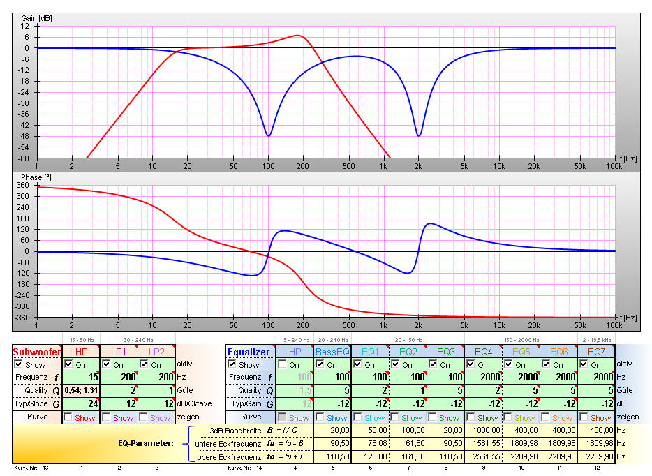

O.K. - Ich biete hier jetzt diesen Service an: Bei Angabe der 12 Filter-Parameter, in der Form:
Subwoofer-Parameter: HP f G, LP1 f Q G, LP2 f Q G
Equalizer-Parameter: HP f Q G, BassEQ f Q G, EQ1 f Q G, EQ2 f Q G, EQ3 f Q G, EQ4 f Q G, EQ5 f Q G, EQ6 f Q G, EQ7 f Q G
würde ich die Werte in das "nuPlot" übernehmen und mit einer Bildschirmkopie antworten. Nicht benutzte (inaktive) Filter einfach weglassen.
Beispiel: Diese nachfolgend aufgelisteten Parameter ergeben den unten hochgeladenen Screen-Shot.
Subwoofer-Parameter: HP 15 24, LP1 200 2 12, LP2 200 1 12
Equalizer-Parameter: BassEQ 100 5 -12, EQ1 100 2 -12, EQ2 100 1 -12, EQ3 100 5 -12, EQ4 2000 2 -12, EQ5 2000 5 -12, EQ6 2000 5 -12, EQ7 2000 5 -12
(der Equalizer HP wurde weggelassen, ist also inaktiv) Das Beispiel ist natürlich rein willkürlich!
