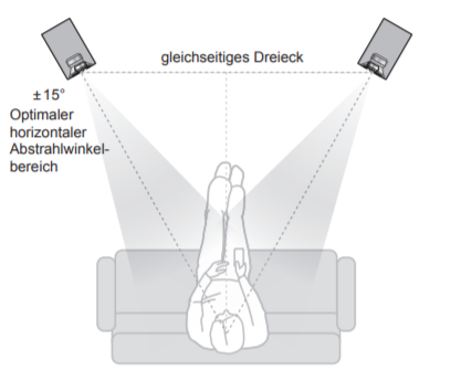

In Tests, z.b. in der Audio oder bei fairaudio, wird beschrieben, dass man die LS stark eindrehen soll. Also so, dass sich die HT Achse bereits vor dem Hörplatz kreuzt.
Allerdings werden so Moden in meinem Raum extrem angeregt. Die nubox 313 läuft bei mir am besten parallel zur Wand. Dadurch kriege ich so gut wie kein Dröhnen. Winkele ich nur leicht ein, fängt es schnell das Dröhnen an.
Wie betreibt ihr die nuline 34? Geht sie auch parallel zur Wand?

So habe ich es auch immer gehandhabt. Verlass dich auf das was du hörst, wie die LS in deinem Raum klingen und versteife dich nicht auf Testberichte.
Höre dir Lieder mit einer prägnanten Stimme und/oder klaren Details an und mache Vergleichstests mit verschiedenen Aufstellungsbreiten / Winkeln.
Dann wirst du schnell merken, was in deinem Raum am besten klingt - und auch, ob eine parallele Ausrichtung passt.
Bei mir haben die nuLine 32 in paralleler Ausrichtung nicht wirklich funktioniert.
Wenn du unangenehme Raummoden hast, solltest du ggf. aber auch versuchen, diese zu bekämpfen.
