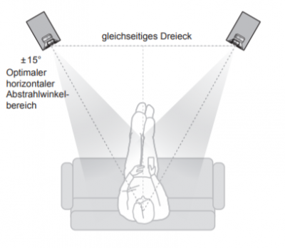

Ein guter Anhaltspunkt für die richtige Position ist es, wenn die Lautsprecher und Ihr Lieblingshörplatz ein gleichseitiges Dreieck bilden. Um ein Gefühl für die Fokussierung und Geschlossenheit des Klangbilds zu bekommen, sollten Sie jetzt Abstand und Anwinkelung der Lautsprecher zueinander variieren. Wenn Sie die Boxen näher zusammenrücken und stärker anwinkeln, werden einzelne Instrumente oder Stimmen genauer zu orten sein, gleichzeitig gewinnt die Klangbühne an Tiefe. Rücken Sie die Boxen nun auseinander oder verringern die Anwinkelung, wird die imaginäre Bühne breiter und einzelne Instrumente sind nicht mehr so scharf umrissen. Tipp: Hören Sie sich am besten eine Sprechstimme an. Wenn sie nicht exakt lokalisierbar ist, stehen die Lautsprecher vermutlich zu weit auseinander. Sind die Lautsprecher dagegen richtig positioniert, werden Sie den Eindruck haben, den Sprecher exakt orten zu können.
So habe ich es auch immer gehandhabt. Verlass dich auf das was du hörst, wie die LS in deinem Raum klingen und versteife dich nicht auf Testberichte.
Höre dir Lieder mit einer prägnanten Stimme und/oder klaren Details an und mache Vergleichstests mit verschiedenen Aufstellungsbreiten / Winkeln.
Dann wirst du schnell merken, was in deinem Raum am besten klingt - und auch, ob eine parallele Ausrichtung passt.
Bei mir haben die nuLine 32 in paralleler Ausrichtung nicht wirklich funktioniert.
Wenn du unangenehme Raummoden hast, solltest du ggf. aber auch versuchen, diese zu bekämpfen.

Hallo ins4ne,
vielen Dank für die Ratschläge.
Ich werde nach dieser Methode vorgehen und ausprobieren.
