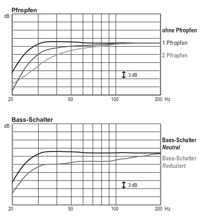

Re: Ein Vorschlag
Der Wandnah-Schalter ist keine "Alles-gut"-Lösung für Jedermann. Er ist dann praktikabel, wenn man nicht einzelne Raummoden eliminieren will, sondern er kompensiert die bassverstärkende Grenzflächen-Wirkung, welche sich automatisch ergibt, sobald sich der Lautsprecher in der Nähe einer angrenzenden Fläche befindet. Er senkt breitbandig den Bassbereich ab. Die Absenkung beginnt allmählich bei etwa 200 Hz, wirkt ebenfalls breitbandig und liegt meist im Bereich um 5 dB. Der Unterschied zum Zustopfen des BR-Ports liegt darin, dass trotz breitbandiger Absenkung die untere Grenzfrequenz des Tieftons sich nicht oder kaum zu höheren Frequenzen hin verschiebt - wenn man die Bassverstärkung aufgrund wandnaher Aufstellung mit einbezieht.aaof hat geschrieben:@ Herr Bien
Was macht der Wandnahschalter eigentlich wirklich genau? Er wirkt bei mir jedenfalls nicht bzw. es dröhnt weiterhin.
Der Grenzflächen-Effekt ist jedoch nur einer von zwei Effekten - ja sogar drei, zählt man den Druckkammer-Effekt mit.

Re: Ein Vorschlag
Hier sieht man recht gut die Wirkungsweise von Pfropfen und Schalter am Beispiel der nuVero 140.
