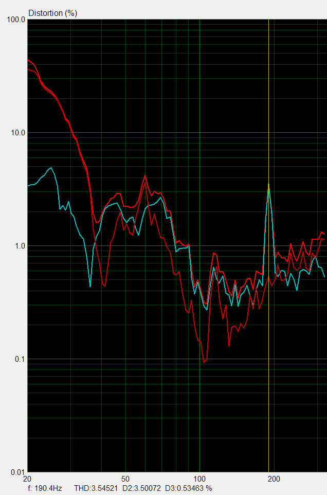

Ansonsten ist schön zu sehen, wie unter 70 Hz bei der X3000 deutlich mehr an Lautstärke im Bass herausgeholt wurde. Darüber sieht's bzgl. Klirr sehr ähnlich aus, die Neue ist vielleicht eher ein quäntchen schlechter.
Finde gut, dass hier vorsichtig formuliert wird. Wie schon weiter oben gesagt kommt es darauf an wie sich der Gesamtklirr THD zusammensetzt.
Zur Verdeutlichung auch hier ein kleines Beispiel - 2-Wege BR Regallautsprecher. Gezeigt wird in den Diagrammen THD, "guter" K2 und "böser" K3 ( Erklärung zu "gut" und "böse" wieder oben).
Im ersten Diagramm steht der Cursor auf 36Hz, THD 3,2%, K2 0,4% und K3 3%
Im zweiten Diagramm steht der Cursor auf 190Hz, THD 3,5%, K2 3,5% und K3 0,5%
Im dritten Diagramm steht der Cursor auf 880Hz, THD 1%, K2 0,1% und K3 1%
Der angegebene THD setzt sich zu unterschiedlichen Anteilen aus K2, K3, ... zusammen.
Bei 880Hz besteht der Gesamtklirr THD fast ausschließlich aus K3. Was in diesem Fall nicht optimal ist, da bei 85dB Mess-Schalldruck 1% K3 nicht mehr verdeckt/maskiert wird und damit hörbar sein kann.
Bei 190Hz besteht THD fast nur aus K2 und ist mit 3,5% bei etwas über 90dB Mess-Schalldruck noch völlig unkritisch.
Bei 36Hz wiederum besteht THD zum größten Teil aus K3. Das spielt der Regal-LS nur noch kaum wahrnehmbar ab. Aber auch bei vollem Pegel wäre 3% K3 bei so tiefer Frequenz eher unkritisch.
D.h. bei zwei LS könnte der LS mit mehr THD trotzdem der bessere sein, da z.B. der Anteil von K3 am Gesamtklirr bei diesem eher gering ist und beim anderen LS dieses den Hauptanteil stellt.
Das soll nicht heißen, dass es beim Vergleich von A- zu X-Serie so ist, nur im Hinterkopf behalten dass THD nicht gleich THD ist :wink:
