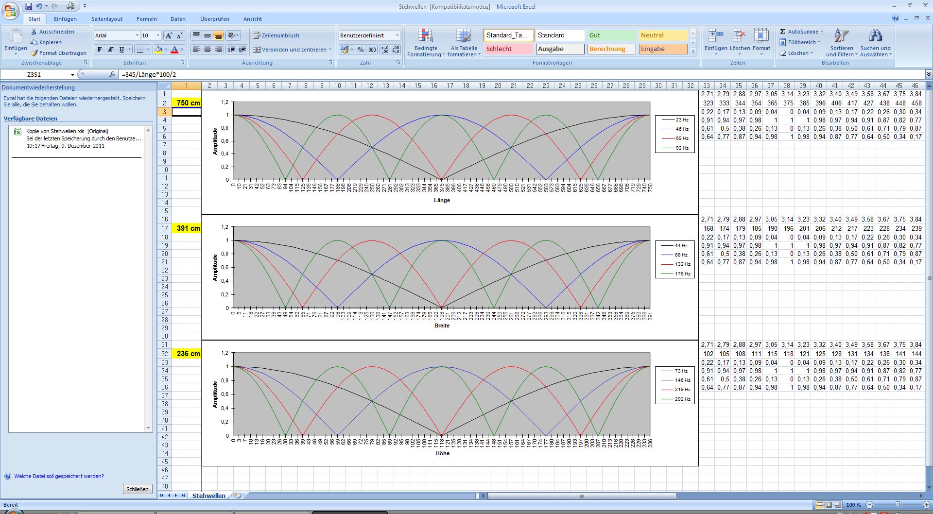

Also hier ist mal der Link zu einem Fred bezüglich stehender Wellen/Auslöschungen. Lade dir mal die dort verlinkte Excel-Datei runter und gib dort deine Raummaße ein. Dann positionierst du die Lautsprecher (wenn auch nur testweise) an Positionen, wo die für dich relevanten Wellen (also vllt. 44Hz und 65Hz) einen Mittelwert annehmen. Wenn du das durch hast, berichte nochmal

P.S.: Beim Auswerten der Tabelle wird dir auffallen, dass an den seitlichen Wänden (zweites Diagramm) immer Schalldruckmaxima auftreten und du dadurch einen Bass hörst.

Re: Bass is wech
also bin da irgendwie zu blöd dafür...
ich sehe sowas zum ersten mal
hab das mal eingegeben, komm mit den kurven jetzt aber absolut nicht klar.....
wennich dich jetzt richtig verstanden habe, wäre für mich wichtig beim bassloch die blaue und die rote linie bei der "länge"....die schwarze linie bei "breite" und die schwarze ?? linien
bei höhe....
ich kann mit der X-achse nichts anfangen.....ist das der "tongeber" also meine box ?
ich versuch das diagramm mal nichtwissend zu interpretieren...aber bitte nicht lachen
boxen müsssen ca. 115 cm von der stirnseite (meine schmale wand) weg.....dann von jeder seitenwand her ca. 130 cm in den raum rein.....und sollten auf einer höhe von 79cm stehen ???
ich hoffe das das richtig rausgelesen ist
bei höhe....

Re: Bass is wech
Nein, die X-Achse ist eine der Dimensionen deines Raumes, also oben Länge, dann Breite und dann Höhe.Seedlchen hat geschrieben:ich kann mit der X-achse nichts anfangen.....ist das der "tongeber" also meine box ?
Die verschieden farbigen Kurven zeigen die Schalldruckverteilung deines Raumes, also quasi die Lautstärke. Du solltest also sowhl Hörplatz, als auch Boxen an einer Position auf der X-Achse haben, wo die Kurven möglichst alle irgendwo in der Mitte sind und weder ganz unten, noch ganz oben. Daher sind 1/5, bzw. 2/5 der Raumdimension ideal, da in beiden Fällen keine Minima oder Maxima auftreten. Ist das jetzt etwas klarer?
Du schaust jetzt, mit welchen Frequenzen du Probleme hast und welche Kurve dazupasst und stellst dementsprehend so auf, dass diese Frequenz lauter/ leiser wird, je nach Problem.
Auf der Längsachse, also von der Stirnwand müssten sie 1,50m entfernt sein, von den Seitenwänden jeweils 80cm und ca. 48cm in der Höhe. Letzteres passt aber meißtens schon in etwa, da die Membranen der Boxen für diese Aufstellungen zählen.Seedlchen hat geschrieben:boxen müsssen ca. 115 cm von der stirnseite (meine schmale wand) weg.....dann von jeder seitenwand her ca. 130 cm in den raum rein.....und sollten auf einer höhe von 79cm stehen ???
