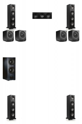

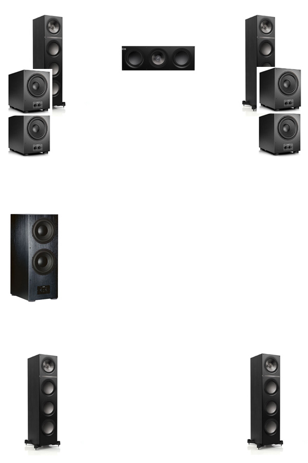

Hier mal eine Skizze von meinen 2 Vorhaben. Welche Art ist die bessere? Ich habe den AW 1500 auch noch dazu gestellt !
Aufstellung 1: Aufstellung 2: Ich freue mich auf jede Antwort. Vielen Dank nochmal für die bisherigen tollen Antworten...
Gruß Sven

Dann stehen die ja schon fast alle mitten im Raum...Vier Subwoofer am besten auf ein Viertel jeder Raumdimension bringen

Das habe ich mir auch schon gedacht. Ein Subwoofer wiegt aber satte 35kg. Ich weiss nicht ob das so gut ist für den Korpus des unteren Subs. Bei dieser Aufstellung finde ich die volle Ladung Bass sehr gut. Mit ein paar Auslöschungen muss ich dann halt leben.Wenn du auf der Breite: 4.5m sitzt, würde ich 2 L. und 2 R. übereinander platzieren.
So bekommst du die volle Ladung und Auslöschungen sind da nicht ganz so gravierend
Wie immer: versuch macht kluch - Viel Spaß!
Unter Einhaltung der 1/4 resp. 1/5 Regeln? Meinst du das? Foto: http://img299.imageshack.us/img299/7632 ... nenga2.jpgZwei Stück übereinander, aufgebockt ( also auf Höhe gebracht wg. Vertikalmoden ), unter Einhaltung der 1/4 resp. 1/5 Regeln ( diese minimieren die Quer- und Längsmoden ) für maximalen Schalldruck bei sehr guter Linear-Performance.

Von mir aus gerne aber es sieht bisher nicht so aus, als würde ich ein DBA machen. Weil ich nicht das genügende Know How für so ein Vorhaben habe.Wenn du dir ein DBA machst darf ich mal vorbeikommen und hören? Wohnst ja nur einen Katzensprung entfernt von WH
Sehr gut ist die Aufstellung von 2 Stück AW-1000 vorne und 2 Stück AW-1000 hinten. Die rückwärtigen AW-1000 sollten über ein Digital-Delay verzögert angesteuert und invertiert werden.
Gruß Sven

Um dich zu beruhigen: Den aw1000 macht es nix, wenn du sie übereinander stellst. Du könntest auch einen Vierer-Stack basteln, und es wäre für den untersten ok
Welche Aufstellung bei dir in deinen Räumlichkeiten am Ende bässer ist, kann dir hier keiner beantworten. Ich würde es zum Einen vom Hörempfinden abhängig machen, zum Anderen von der Optik.
Den aw1500 würde ich übrigens als Centersubwoofer weiterverwenden

Was haltet Ihr eigentlich davon, den AW 1500 in die Mitte\Links des Raumes zu stellen?
Wie in der Abbildung...Oder spricht das gegen irgendwelchen mir nicht bekannten Regeln?
Dann muss ich mal gucken, ob der Onkyo 3008 überhaupt eine Einstellung dafür bietet. Zum Beispiel Sub 2 Ausgang nur Center LFE.
