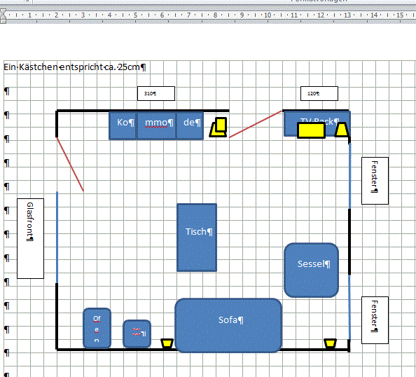

Skizze ist gut, du sollst das Sofa ja eben nicht an die Wand stellen, dann hast du wenigstens eine durchgehende Wand für Hifizeugs. Lan und Sat gibts auch Funklösungen.
Sofa mit Abstand vor die Tür, auf 2/5 etwa. Ich würde lieber auf ein Sofa schauen und eine schöne Hifiwand als auf die Lösung jetzt, ist echt grauenvoll sry
Mit der Aufstellung jetzt, wirst du einfach niemals einen vernünftigen Klang bekommen. Das hast du denk ich ja schon selber bemerkt, sonst wäre kein Thread im Raumakustikforum.
Wenn die Skizze da ist, zeichne ich dir was ein und du kannst mir ja dann sagen ob du es umsetzen kannst.

das Sofa auf der anderen Seite habe ich mal "gestrichelt" eingezeichnet. Bin ja mal gespannt. Abrissbirne liegt leider nicht im Budget

http://www.abload.de/img/blubwzjdx.jpg
So in etwa, Sessel auf eine der beiden Positionen, Hifiwand gegenüber, Seitenabstände einhalten, vorallem bei der linken Box! Abstand zur Rückwand für vernünftige nicht dröhnende Bässe.
Würde imho besser aussehen und ist kein Scheidungsgrund

mir scheint man könnte das Hifi Equipment auch 90° gedreht anordnen.Schön symetrisch im Raum und nicht wie jetzt an eine Seite gequetscht.
Ob die Couch eher vor den Fenstern oder vor der gegenüberliegenden Seite mit der Tür angeordnet wird , ist dann eine Geschmacksache.
Der Raum scheint mir auf den ersten Blick für beide Möglichkeiten geeignet.
Zur Kontrolle müßte man die Möbel exakt maßstäblich in dem maßstäblich aufgezeichneten Raum mal hin und her schieben.
Dafür müssen natürlich "alle" vorhandenen Möbel maßstäblich vorliegen.
Was bei mir mit einer 2er Couch(Hörplatz) und einer 3er Couch und Möbeln in einem 4x5,5m Raum geht , sollte in einem 4,5x5,5m Raum auch funktionieren.
Ralf
Ralf

das würde einiges erleichtern...Würde imho besser aussehen und ist kein Scheidungsgrund
Da komm ich nicht ganz draus, wie du das meinst. Aufzeichnen?mir scheint man könnte das Hifi Equipment auch 90° gedreht anordnen.Schön symetrisch im Raum
oder warten
Kommt am WEDafür müssen natürlich "alle" vorhandenen Möbel maßstäblich vorliegen.

Ich möchte gerne noch etwas berichtigen, nicht das hier ein falscher Eindruck entsteht. Wenn man sich die Ausgangssituation vor Augen hält und das Heute betrachtet, so hat sich schon einiges getan und wir können sowohl Hifi und Heimkino geniessen und haben optisch auch noch was getan, finde ich. Kein Vergleich zum TV Lautsprecher. Leider habe ich niemand im Freundeskreis, um zu schauen wie es sich "richtig" anhören sollte. Wir haben Sound vorne, wir haben Sound hinten, wir haben Sound drumherum und der Sub macht "Wumme", das passt alles und ist super. Es ist alles gut eingemessen und es dröhnt wenig. Soweit optimiert. Es ist nicht immer alles gleich schlecht nur weils schei**e aussieht. Bei Avatar ist mir aufgefallen, dass von vorne die Breite besser sein könnte, deswegen suche ich Möglichkeiten das zu verbessern, auch ohne umstellen
Ich freue mich auf eure Vorschläge. Wer möchte, dem schicke ich gerne das Word doc zum "Möbelrücken"
LG Jens
LG Jens

Was mir jetzt beim nochmaligen Betrachten der Fotos eingefallen ist:
Wir haben vorher eine Regalwand gehabt, die um 2 Elementbreiten noch breiter war (insges. ca. 1 m). Irgend jmd von uns hatte plötzlich die Idee, das zu teilen. So wurde 2 Breitenteile außen weggenommen und an anderer Stelle des WoZi neu aufgestellt. Ziel war, eine Essecke im WoZi einzurichten. Das hatte gleich auch noch den Vorteil dass rechts mehr Platz zum stellen des rechten LS war.
Fazit: Wenn ich das richtig sehe, könnt ihr doch auch ein Element eures Schranks wegnehmen, oder? Und schon wäre Sub und Front-Links ca. 50 cm weiter links und das Ergebnis wird sich hörtechnisch sicherlich auswirken.
