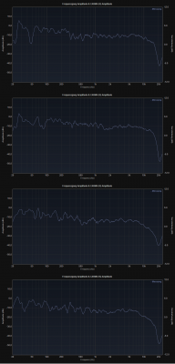

Interessant wären jetzt auch Messungen des Linken und Rechten Kanal, um das Zusammenspiel der Hauptlautsprecher, Subwoofer und der gesetzten Übernahmefrequenz zu sehen.
(natürlich im eingemessenen Zustand, da hier auch die Phase wieder stimmen sollte)
Zu BassArrays habe ich leider keine persönliche Erfahrungen...

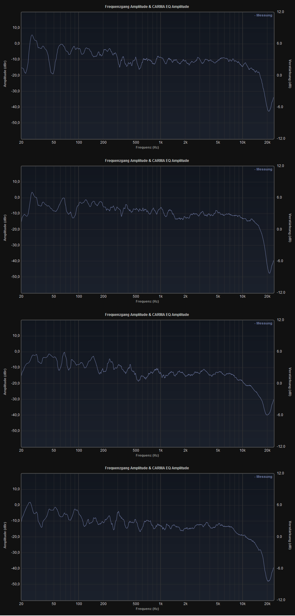

so, nach einer halben Ewigkeit melde ich mich wieder mal zu Wort.
der AW-12 ist seit Jänner ist aufgestellt, jedoch ist das Ergebnis eher negativ:
Das Bild zeigt wieder die mit Audyssey XT-32 eingemessene Situation:
Ich hab mir lange nicht erklären können, warum das so ist, der AW-12 ist direkt am Slave-out vom AW-13 angeschlossen, spielt also exakt das selbe ab, und DSP ist nicht aktiv, da alles vom AVR eingemessen wurde.
Man sieht, das Resultat ist deutlich schlechter als vorher.
Meine jetztige Vermutung:
wie man vorher gesehen hat, ergeben sich je nach Aufstellplatz verschiedene Raummoden.
Für jede Raummode pro Sitzplatz ist immer nur 1 Sub schuld, es werden jedoch immer beide abgesenkt, da sie fix verbunden sind. So entsteht an anderen Plätzen gleich mal ein Bassloch.
Mein Resümee: ich hätte anstatt dem AW-12 eigentlich nen 2. AW-13 nehmen sollen, damit ich beide separat via DSP optimieren kann.
Oder habt ihr andere Ideen?
Frage an euch:
1. kann ich beim Onkyo TX-NR818 das irgendwie so bewerkstelligen, dass das Audyssey die Subs einfach mal ignoriert und lediglich die restlichen Lautsprecher einmisst, damit ich die Subs selber einstellen kann? Oder bleibt mir jetzt nichts anderes übrig, als Audyssey abzuschalten und alle LS von Hand einzumessen?
2. ich hab den AW-12 jetzt seit Jänner, also seit 3 Monaten. Habt ihr Erfahrung, wie kulant Nubert ist, wenn man deutlich nach der 1-Monatsfrist nen Sub zurückschicken will?
danke schonmal und schöne Grüße!!

Wie hast du denn jetzt beide Subs aufgestellt? Links und rechts vom Lowboard?
Nubert gibt ja in den Aufstellhinweisen den Tipp, bei einem SBA beide Subs soweit in den Raum zu ziehen, dass sie ca. in einem Fünftel der Raumlänge zum Stehen kommen. Kannst du das probieren und dann noch einmal einmessen? Vorausgesetzt, deine bessere Hälfte spielt mit.
Ich habe zwar keine Ahnung von Audissey, aber kannst du nicht einfach beide Subs abschalten und dann einmessen, oder meckert der AVR dann?
Zum Rückgaberecht:
Nubert gewährt keine Ausnahme, wenn der Rückgabemonat einmal überschritten ist, sonst würden zig Käufer davon Gebrauch machen. Aber du kannst versuchen, den Sub im nuMarkt einzustellen.
Zum Rückgaberecht:

Ich hätte eher was anderes versucht.
Zum beispiel die subs mit einem anderen Messporgramm optimal einzustellen und einzumessen und wenn dann dieses fertig ist erst das audessey drüber laufen zu lassen.
So müsste das audessey nicht mehr eingreifen und der DSP des AW-13 würde dann aktiv die arbeit übernehmen und an den slave weiterleiten.
Also ähnlich wie mit einem AM.
Das wird ja auch zuerst eingemessen und mit diesem ergebnis dann kommt ja erst der AVR an die reihe.

Wieso? Du hast doch am AW13 zwei getrennte DSPs, somit kannst Du den AW12 separat einstellen.BachManiac hat geschrieben: Mein Resümee: ich hätte anstatt dem AW-12 eigentlich nen 2. AW-13 nehmen sollen, damit ich beide separat via DSP optimieren kann.

Vorschlag:BachManiac hat geschrieben: ...
- Sub abklemmen -> 5.0 einmessen
- Subwoofer einmessen (evtl PC direkt an Sub anschliessen z.B Klinke -> Chinch)
- Sub anklemmen und im AVR den Sub aktivieren.

danke für eure Antworten!
dass der AW-13 einen eigenen DSP für den Slave-out hat, hatte ich schon ganz vergessen!
vielen Dank!

Was sind das denn jeweils für Messungen? Ich kanns so nicht erkennen.
Schreib das doch bitte dabei, am besten direkt in den Messungen.
Dass die Kurven nicht so "schön" aussehen wie auf Seite 1 liegt auch daran, dass Du unterschiedliche Filter für die Glättung verwendest... auf Seite 1 ist es Glättung über 1/3 Oktave, auf Seite 2 über 1/6 Oktave. So fallen natürlich die schmalen peaks und dips mehr auf.
Ansonsten sind die Ergebnisse garnicht soo übel auf Seite 2, unabhängig davon welche Boxen das eigenltich sind. Habe schon schlimmeres gesehen

Hallo nochmal!
also wegen der Aufstellung: Ja der 2. Sub steht am anderen Ende des Low-boards. Eine andere Aufstellung ist leider nicht möglich.
Ich werde es mal folgendermaßen probieren:
-Subs abklemmen, AVR Audyssey auf 5.0 einmessen lassen
-Subs wieder anklemmen, im AVR aktivieren und durch ne Carma-Messung prüfen, ob Audyssey die Einstellung nicht verworfen hat
Ich glaub nicht, dass ich den AW-13 so einstellen kann, dass er nur am Slave-Out was ausgibt und selber nicht spielt, also werde ich
-den AW-13 auf beiden Sub-Positionen aufstellen und einmessen
-und dann dem Slave-Out vom AW-13 die eingemessene Einstellung vom AW-12-Platz geben.
hoffe, das klappt so!
@urlaubner:
Die oben genannten Messungen sind quasi für das selbe, wie die vorigen, sprich einfach alle 4 Sitzplätze nacheinander.
Wegen der Glättung: Naja, beim Post vom 30.12.2013 hatte ich bereits 1/6-Oktave-Glättung drin - die Spalte "Sub rechts mit Audyssey" schaut trotzdem um Welten besser aus als das jene Grafik vom 6.4.2014, welche "Sub links + rechts mit Audyssey" benannt werden kann.
Ich werde mich jedenfalls nochmal melden, wenn ich beide Subs separat so gut es geht, eingemessen habe.
vielen Dank nochmal!
@urlaubner:

Die Screenshots vom 30.12. haben sicherlich KEINE 1/6 Oktav Glättung!BachManiac hat geschrieben:Wegen der Glättung: Naja, beim Post vom 30.12.2013 hatte ich bereits 1/6-Oktave-Glättung drin - die Spalte "Sub rechts mit Audyssey" schaut trotzdem um Welten besser aus als das jene Grafik vom 6.4.2014, welche "Sub links + rechts mit Audyssey" benannt werden kann.
Hast Du die Messungen noch? Kannst ganz einfach hin- und herschalten.
Mit identischer Glättung werden die Kurven warscheinlich sehr ähnlich aussehen.
