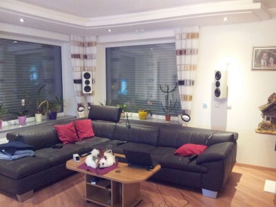

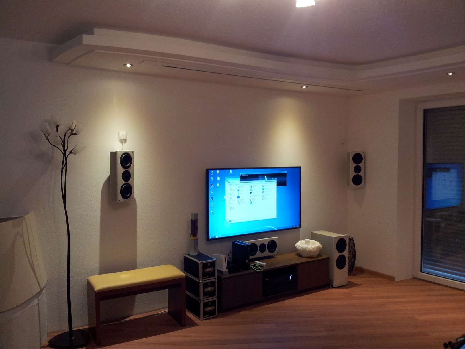

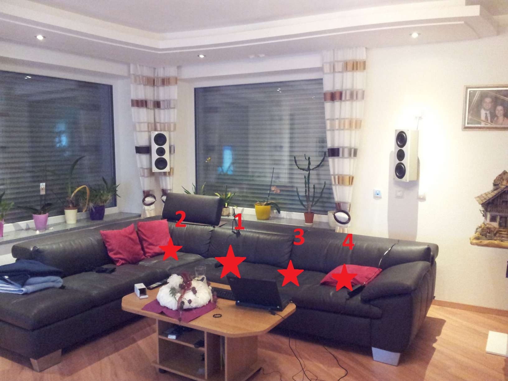

Anbei Fotos von meinem Wohnzimmer:
siehe 2. Post (wegen maximaler bildanzahl)
Das Wohnzimmer ist, mal von der Couch abgesehen, spartanisch mit alten Möbel ausgestattet, was sich erst in 1-2 Jahren ändern wird. Akustikelemente kann ich mir da und dort durchaus vorstellen, solange sie dezent sind (Kantenabsorber hinter dem Vorhang, Akustikbilder ect.
Was Optik betrifft, ist nicht nur meine bessere Hälfte, sondern auch ich selber darauf erpicht, dass das Wohnzimmer ein Wohnzimmer bleibt und nicht zu einem "Technikraum" wird, von daher auch das Nuvero 5-System.
Grundsätzlich zur Aufstellung: "Subwoofer großartig herumstellen" spielts nur an der Wand entlang. Viel mehr weiter nach Vorne darf er nicht. Das Wohnzimmer ist 5,1m "tief", derzeit steht das Chassis des Sub' 55cm vor der Wand entfernt, also ~50cm zu weit vorne, wenn man vom idealen Fünftel ausgeht.
Das einzige, was für uns noch ok wäre, wäre ein zusätzlicher AW-12 für ein SBA, aber nur, wenn er akustisch wirklich was bringt.

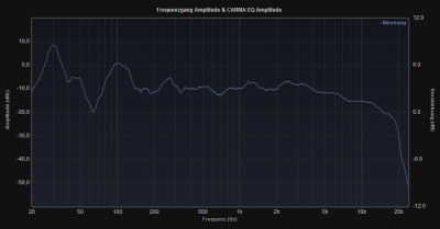

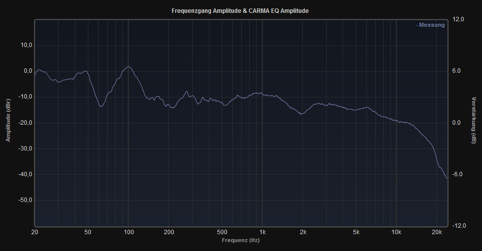

Left-Channel:
Audyssey aus,
Sub-Einstellungen: Pegel -28db / lptyp 2x12db, lp1 f 100 Hz, lp2 f 200 Hz / hptyp 1x24db, hp1 f 15 Hz :
Jetzt selbe Einstellung, nur Audyssey an und auf "Movie":
Meine Interpretation:
Interessant, was Audyssey im Bass-Bereich tut. Im Mittel- Hochtonbereich ist es irgendwie merkwürdig, sieht optisch sogar etwas schlechter aus als vorher...
Die große Mode bei 30 Hz glättet Audyssey ganz gut aus, obwohl dennoch der ganze Bass zu laut zu sein scheint, wobei ich denke, dass dies so ok sein dürfte. Immerhin spielt ja nur der vordere, linke Lautsprecher, und der Bass muss ja üblicherweise für alle spielen. Sehe ich das richtig so?
Die Senke bei ~61 Hz, ist das ein Bassloch? Wenn man es mit den Mitteltonfrequenzen vergleicht, ist das ja sogar ein vergleichbarer Pegel, nur der Bass darunter und darüber ist halt "zu laut", oder?
Der Abfall im Hochtonbereich dürfte generell soundkartenbedingt sein, was ich so recherchiert habe.
Schätze ich das richtig ein?

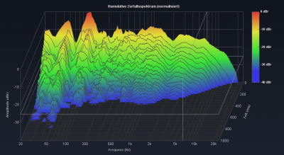

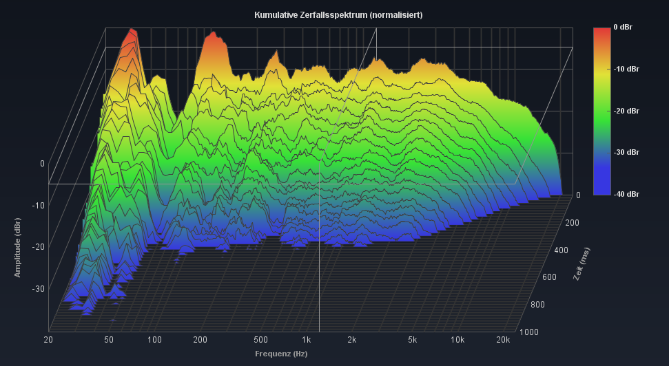

Wasserfalldiagramm:
Dieser sieht doch gar nicht sooo schlecht aus, oder? Der Deckenverbau, die Vorhänge und die wenigen Möbel dürften schon gute Arbeit leisten was Dämmung betrifft.
Das fertig möblierte Wohnzimmer dürfte dann sein übriges tun.
oder seht ihr irgendwo Verbesserungsbedarf, welcher mit Akustikelementen gelöst werden könnte? Gibt es bestimmte Frequenzen (Bass), welcher mit Akustikelementen in den Griff zu bekommen ist? Kantenabsorber?
oder ist es hie auch wieder so wie mit allem: testen testen testen...

Sub-EQ bei 65 Hz um 6dB (max) erhöht q= 1,5:
Hier konnte die Senke bei 62 db um ~4db gemildert werden, mehr ist dann aber auch nicht drin. dürfte also doch ein Bassloch sein, oder=?
