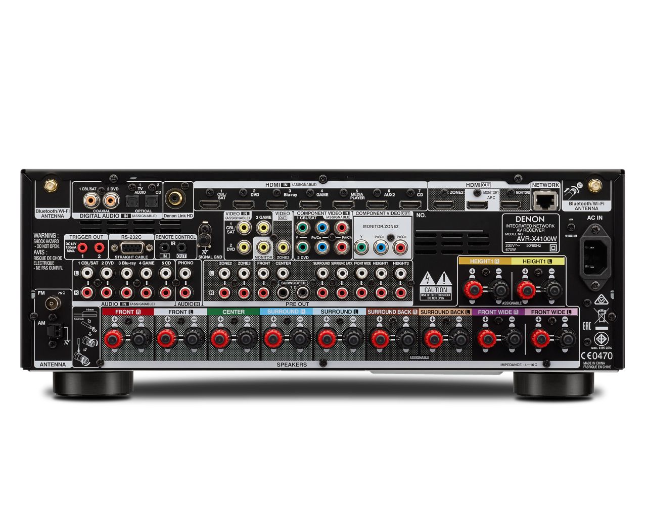

Re: Umbau DENON AVR-X4100 f.ABL/ATM
Moin Moin,
Umbau-Bilddokumentation DENON-X4100
(wenn ein Dropbox-Anmeldefenster aufgehen sollte, einfach am X oben rechts schließen!)
...als Ergänzung zur Hauptumbauanleitung DENON AVR-X3000, X3100 & X4000,
weil leicht abweichend vom X4000
1. Frontauftrennung (für Nubert-ATM) - die relevantesten Bilder (alle Bilder = siehe Link "Bilddokumentation" oben):
2. Front- & Surround-Auftrennung (hier für Canton RC-L & RC-K) - die relevantesten Bilder (alle Bilder = siehe Link "Bilddokumentation" oben):
Wahlweise oder zusätzlich ist auch die Surround-Back- und Center-Auftrennung möglich
Viel Umbauspass allen "Nachbaugenötigten"
Wer es sich nicht selbst zutraut, kann mich hier per PN: Private Nachricht erreichen,
oder schreibt mir direkt eine Mail an ruediger.jopp(at)mail(dot)de... ...ich übernehme das gerne
Gruß vom Rudi
Es ist soweit, siehe...Fr 27. Mär 2015 / rudijopp hat geschrieben:Der Gerätevergleich DENON AVR-X4100 und X4000 zeigt da schon eher einige Unterschiede auf...
...auch im Bereich der Analogplatine (Bild 24 der Umbauanleitung), welche sich dennoch sehr ähneln,
so daß der Umbau offenbar prinzipiell gleich vorgenommen werden kann...
Sollte ich mal einen X4100 in die Finger bekommen, werde ich die Umbauanleitung um das Relevante ergänzen.
Gruß vom Rudi
