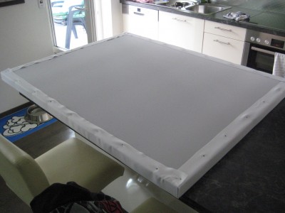

So, heute ging es mit der Stoffbespannung weiter.
Im Gegensatz zu der "übliche" Methode, die darin besteht, den Schaumstoff zu bespannen, bin ich den anderen Weg gegangen & werde den Stoff in den Rahmen spannen.
So sind später auch die Alu-Querstreben nicht mehr sichtbar.

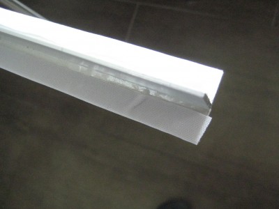

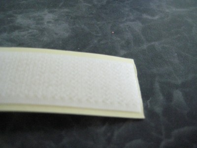

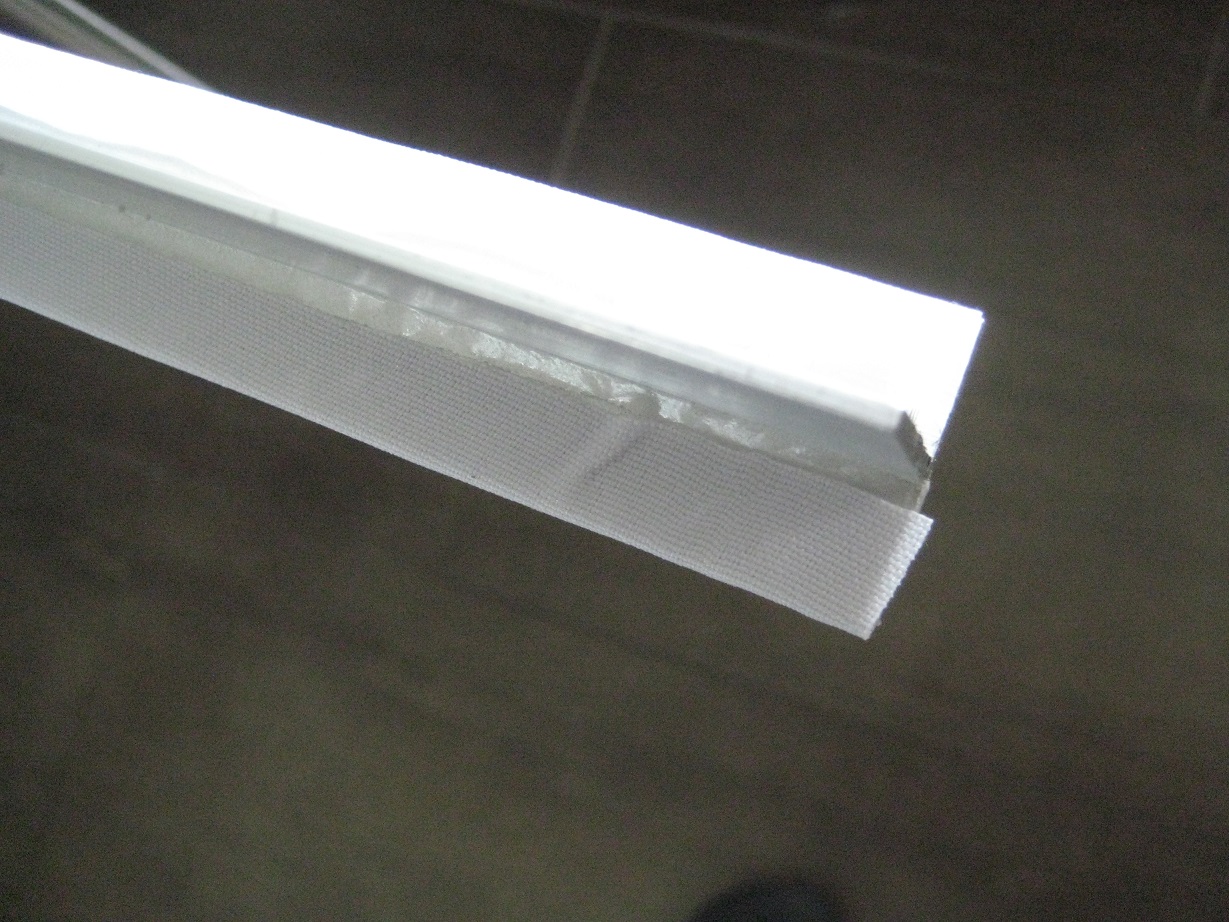

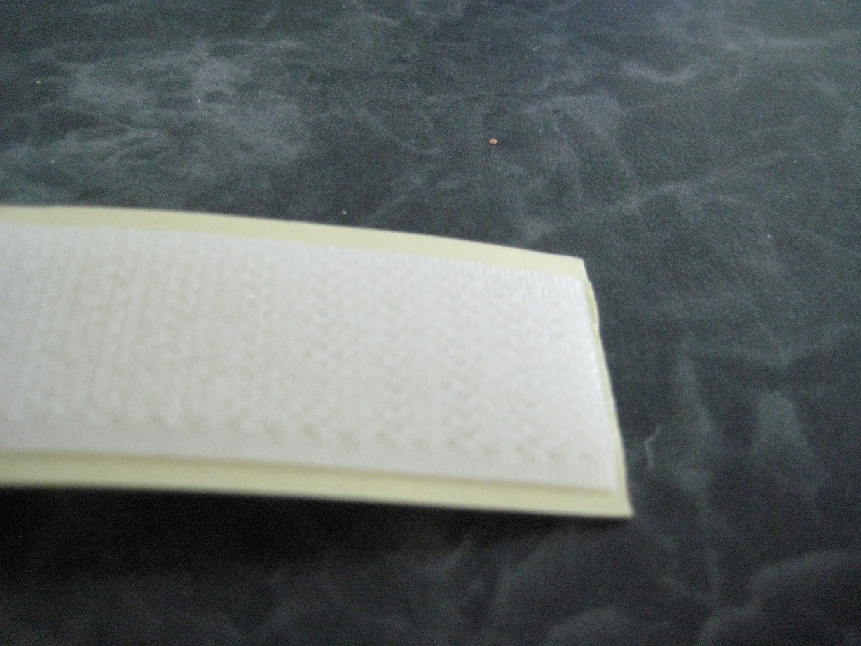

In unserer Firma haben wir selbstklebendes Klettband, das klebt wie die Sau. Daran hängen wir z.T. sehr schwere Stoffe auf...

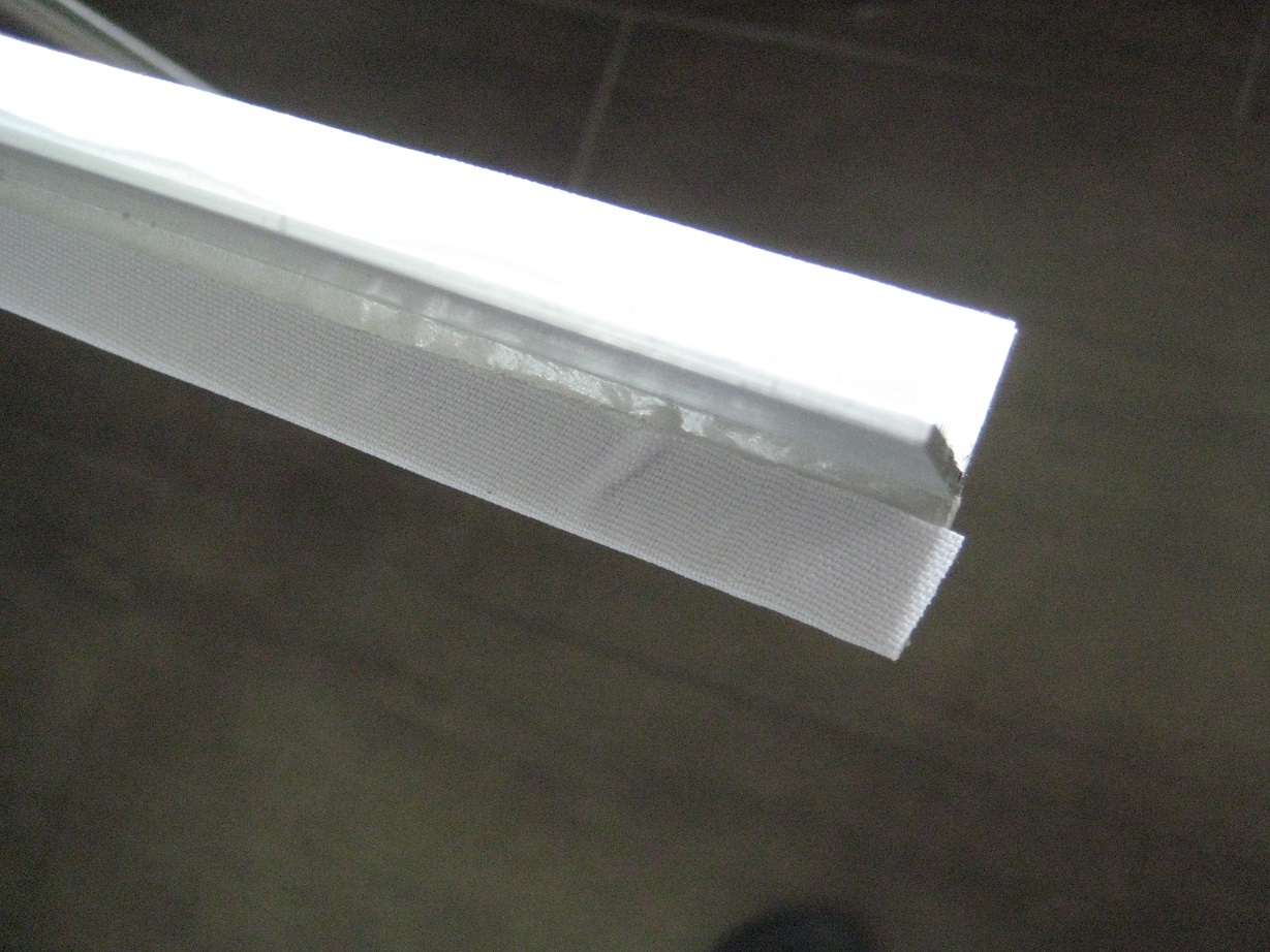

Das Ganze wird jetzt rund herum in den Rahmen eingeklebt, um später den Stoff daran zu befestigen:

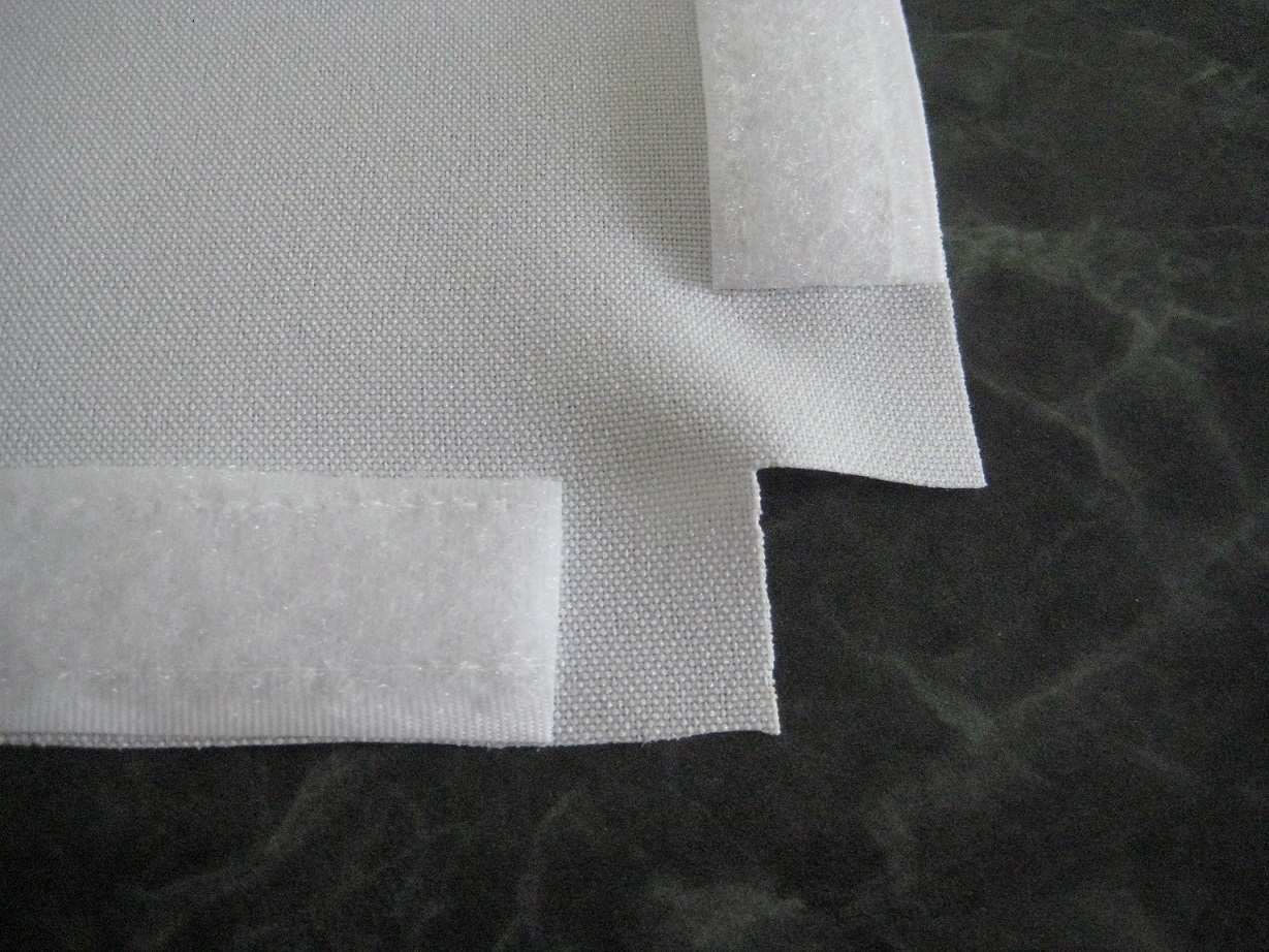

Der Stoff wurde von mir mithilfe eines Laser-Schneidetisches auf Maß genau geschnitten, und die Ränder wurden mit Flauschband ausgestattet.
Der Laserschnitt sorgt auch dafür, das die Ränder "verschmolzen" werden und die Kanten nicht ausfransen können:

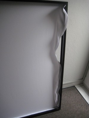

Jetzt wurde es langsam spannend.

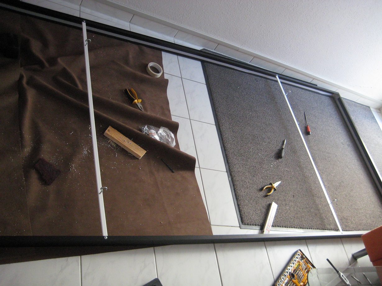

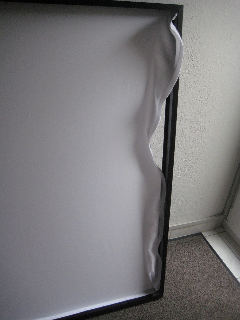

Der Stoff wurde in den Rahmen eingebracht & mit einer gewissen Spannung an dem Klettband befestigt:
Dann der erste herbe Rückschlag. SCH.... !!!! :sweat:
Trotz gewisser Abzüge beim Stoffmaß, habe ich die Dehnfähigkeit des Stoffes unterschätzt. :oops:
Schlußendlich waren fast 8cm "übrig":
...naja, besser als zu klein, da heißt es nochmals nacharbeiten.
Egal, bisher läufts ganz gut & auf den "Mißerfolg" trink' ich jetzt erstmal ein (oder mehrere) kühles Pils...

Das muss man ja sowieso schätzen, also so ein wirklicher Rückschlag war das nicht.
Ich würde das eher als Messvorgang bezeichnen :mrgreen:

Andreas H. hat geschrieben:selbstklebendes Klettband, das klebt wie die Sau
Ist das was "spezielles" oder was von 3M oder so-also normal zu bekommen?
Und was fuer Stoff?...meinst du,das gewoenlicher schalldurchlaesiger Stioff fuer Fontbespannungen der boxen geeignet ist,oder soll es ein im hochton schallschluckenderes Akustikstoff sein?
Andreas H. hat geschrieben:mithilfe eines Laser-Schneidetisches auf Maß genau geschnitten
Sch...e-habe ich nicht :(
:eusa-think: :eusa-think: :eusa-think: :eusa-think: :eusa-think:
:idea: -man kann aber auch eine billige Loetkolbenspitze "umfunktionieren" und daran eine kurze scharfe OLFA-klinge schrauben :D ...oder gibt es sowas schon fertig zu kaufen :confusion-shrug:
Mit einer genuegend langen holzunterlage und einen Metall-Lineal mueste es auch gehen :wink:
@Andreas-ist dein Stoff so "blickdicht",das die Alu-Querstreben nicht durchscheinen werden?
Ansonsten kanst du die einfach mit einer Dose Farbe fuer ALU einfach weis spritzen :wink:
Ich bleibe dran,und noch gutes gelingen :greetings-waveyellow:

skritikrt hat geschrieben: Ist das was "spezielles" oder was von 3M oder so-also normal zu bekommen?
Hersteller weiß ich nicht, stammt bei uns aus der Firma. 3M sollte aber auch passen...
skritikrt hat geschrieben:Und was fuer Stoff?...meinst du,das gewoenlicher schalldurchlaesiger Stioff fuer Fontbespannungen der boxen geeignet ist,oder soll es ein im hochton schallschluckenderes Akustikstoff sein?
Den Stoff habe ich von Magnus (Mysterion / mr-akustik).
DANKE übrigens für den fairen Preis & die schnelle Lieferung !!!
skritikrt hat geschrieben:Sch...e-habe ich nicht :(
Ich auch nicht privat. :mrgreen:
Wie schon Mal erwähnt, arbeite ich in einer Firma, die innenliegenden Sonnenschutz im Premiumsegment herstellt.
Dort habe ich das kpl. Stofflager & den Stoffzuschnitt mit dem gesamten Maschinenpark unter mir.
skritikrt hat geschrieben:Ansonsten kanst du die einfach mit einer Dose Farbe fuer ALU einfach weis spritzen :wink:
Ich werde ziemlich sicher ein Inlay aus Vlies machen, damit man die "Abdrücke" ebenfalls nicht sieht...
BenQ hat geschrieben:Tolles Projekt, bin gespant wie es an der Decke aussieht :D
Thomas
Tja, wenn es nur schon soweit wäre...ich "muss" das Ganze ja noch 2 Mal machen, weil ich insgesamt 3 Segel aufhänge.

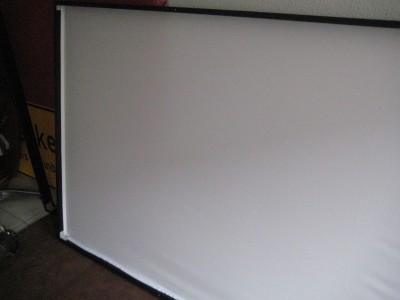

Vorab: Meine Idee, den Stoff IN den Rahmen zu spannen ist grandios gescheitert. :cry:
Auf eine Länge von fast 3m hängt der Stoff immer ein wenig durch.
Eine straffe Bespannung in dieser Größenordnung wäre zwar sicherlich realisierbar,jedoch nur mit stark erhöhtem Material- & Zeitaufwand. :sweat:

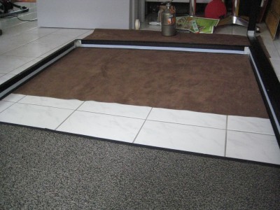

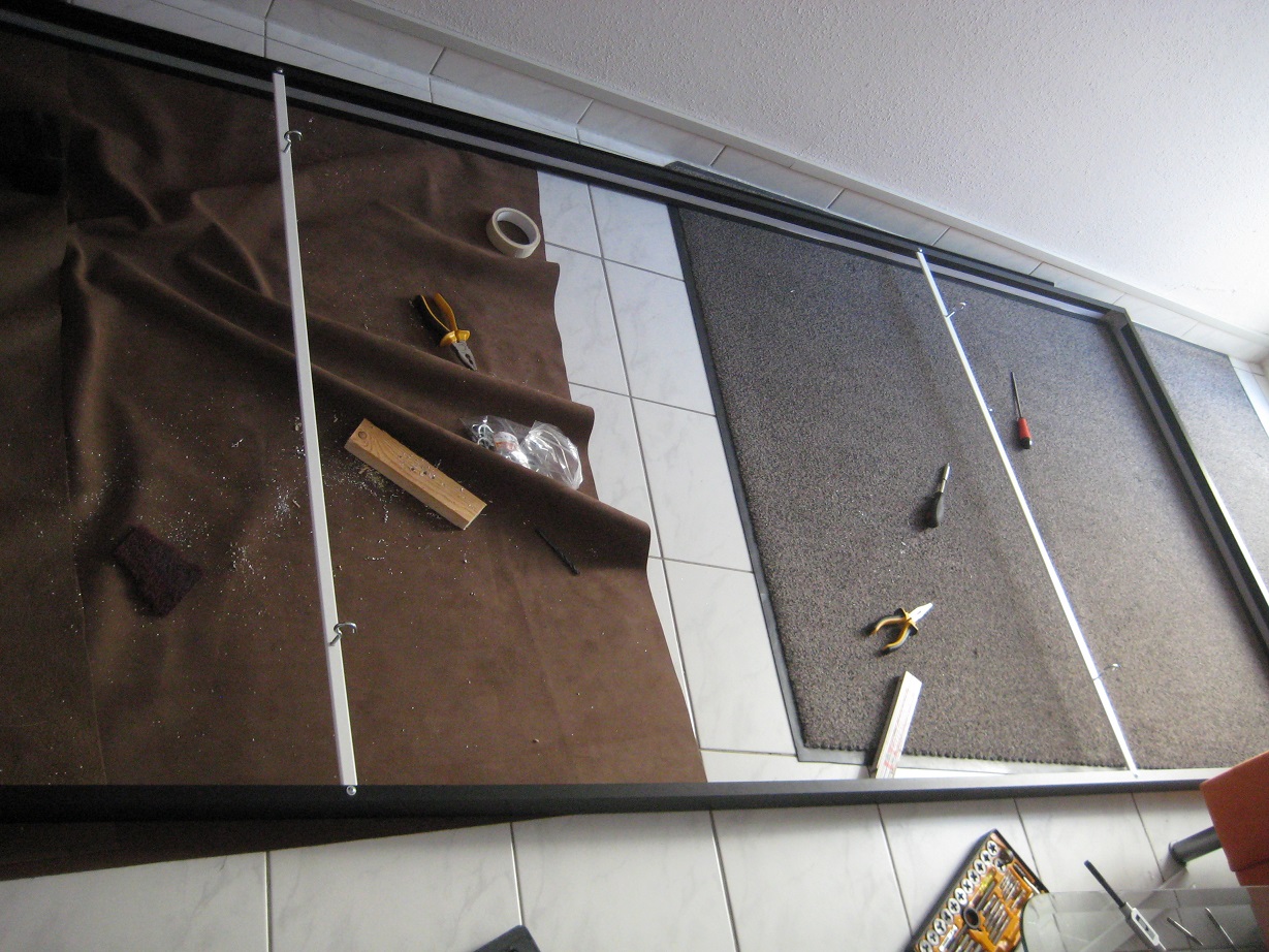

Also muss die klassische Methode, den Absorber zu beziehen, herhalten:

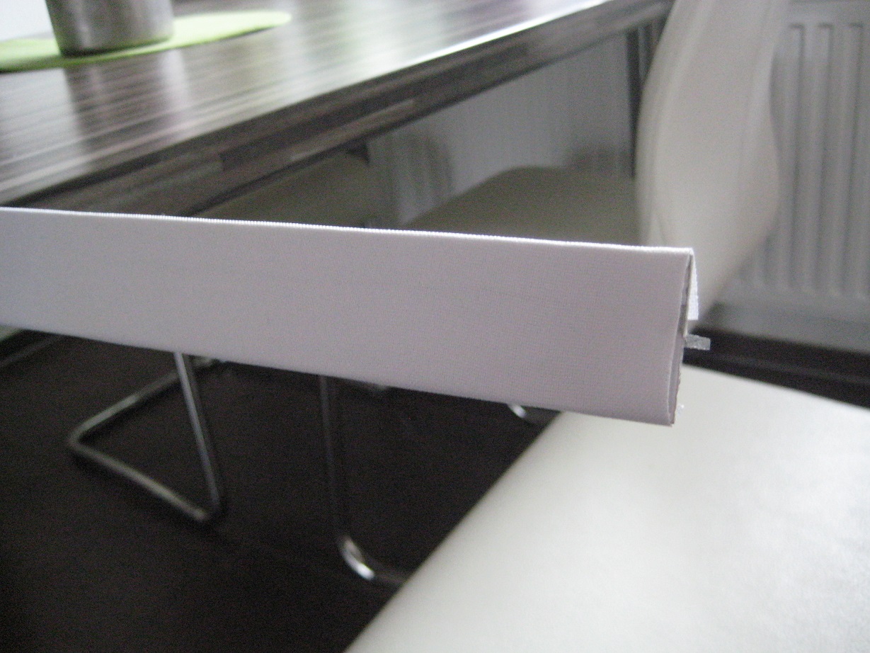

Damit die Querstreben, auf denen die Absorberplatte aufliegt, nicht zu sehr ins Auge fallen, werden diese mit Hilfe von doppelseitigem Klebeband mit Stoff überzogen.
Habe erst überlegt, die Streben schwarz matt zu lackieren, denke aber so siehts besser aus...
Morgen werde ich die beiden anderen Teile bespannen, und die Deckenhalterungen anbringen.

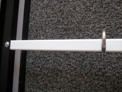

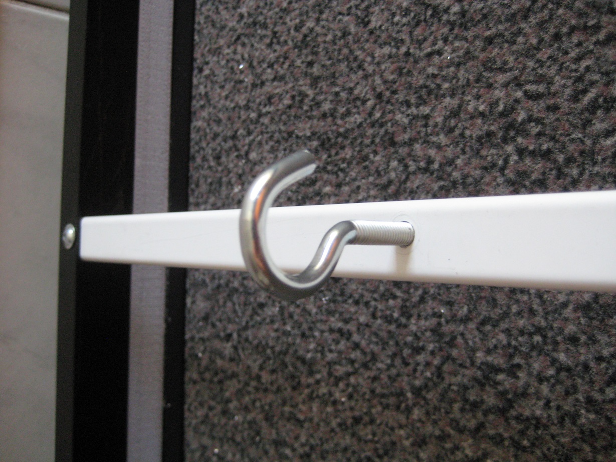

Heute wurden die Querträger (Alu-Flachprofil 20x6mm) gebohrt & mit Gewinde versehen.
Danach die Haken eingeschraubt. Diese werden später in das passende Gegenstück an der Decke eingehängt.
Danach probehalber zusammengeschraubt (später werden die Querträger erst angebracht, wenn die Absorber im Rahmne liegen).
Morgen werden die Bohrlöcher für die kpl. Segel an der Decke angezeichnet.
Den 1. Rahmen werde ich dann mal probehalber ohne Inlays an die Decke hängen, um evtl. Ungenauigkeiten noch korrigieren zu können...
