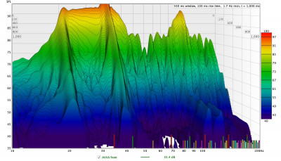

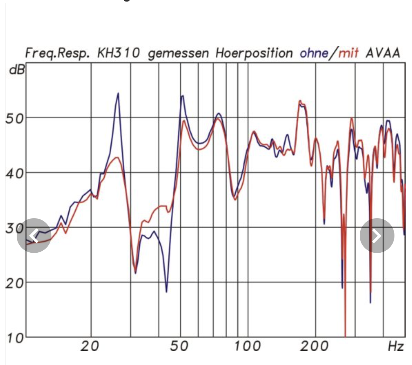

Hier mal eine Grafik zur Veranschaulichung aus der Sound & Recording. Das untermauern übrigens auch die Wasserfalldiagramme von Lowbeats zur nuPro X-4000 mit und ohne AVAA auf: https://www.lowbeats.de/test-aktive-bas ... -avaa-c20/

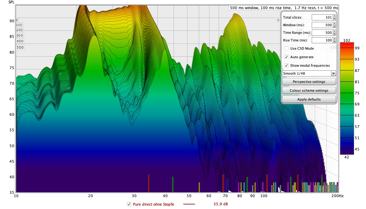

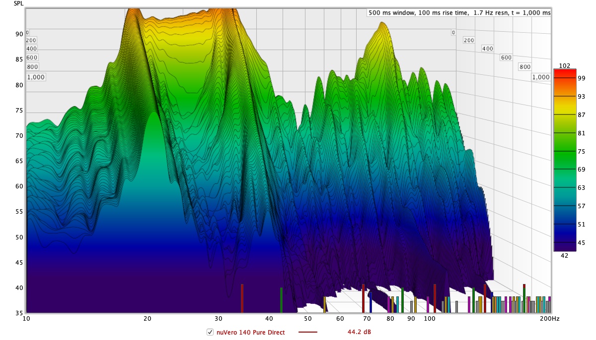

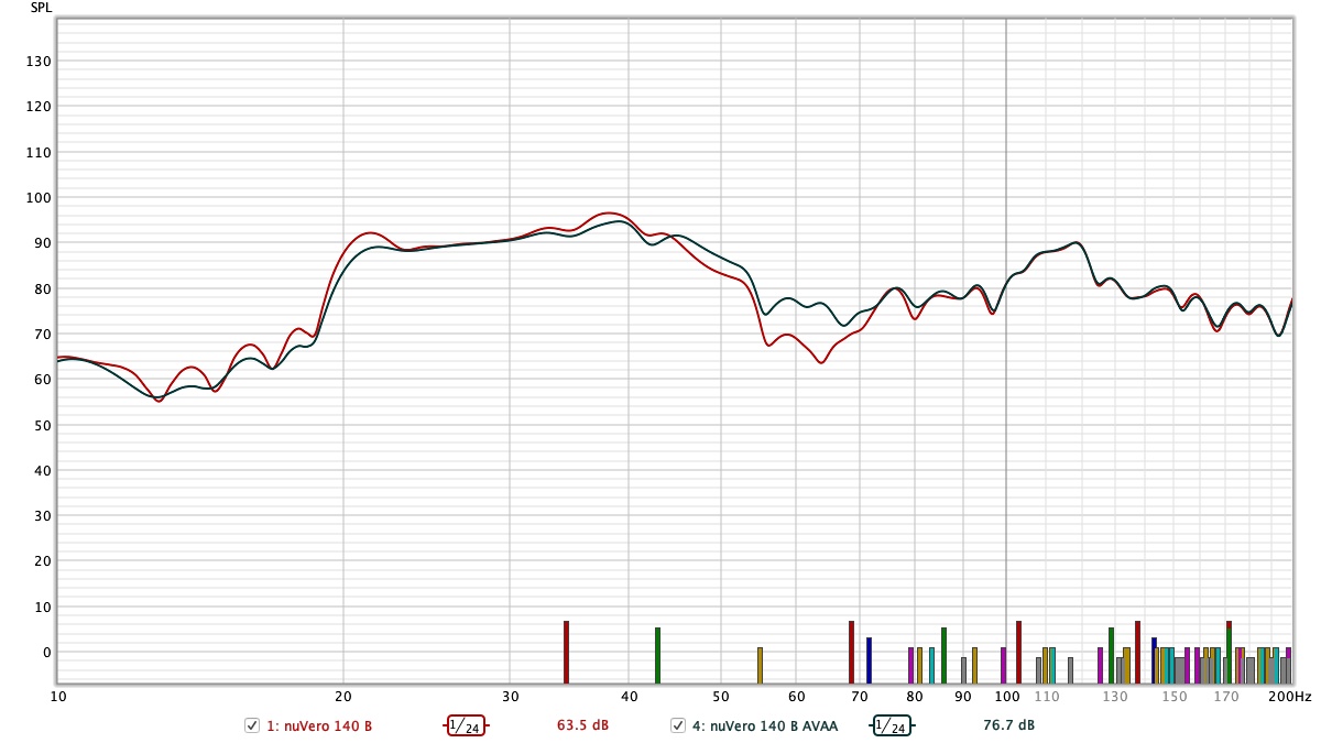

Heute habe ich erste vielversprechende Messungen mit dem AVAA C20 unternommen. Das Gerät wurde wie bereits beschrieben in die rechte hintere Ecke gestellt und darauf geachtet, dass Einrichtungsgegenstände 1 m Abstand haben. Ansonsten kann es zu Instabilitäten kommen, was ich nachvollziehbar finde. Die Leistungsaufnahme ist mit 5 Watt im Betrieb lächerlich gering, bei "Arbeitslosigkeit" schaltet das Gerät nach einer Weile in einen noch sparsameren Modus.
Die Vorgehensweise, um den perfekten Platz zu finden, ist recht einfach. Man spielt die Frequenz im Bass, die am längsten nachhallt. Das muss nicht zwangsläufig die Mode mit dem höchsten Peak (Pegel) sein. Anschließend misst man im Raum, vorzugsweise in den Ecken, den Pegel und dort wo er am höchsten ist, wird der Absorber platziert. Dann wird er einfach nur eingeschalten.
Nach dem Einschalten passiert direkt in der Ecke folgendes: Der Druck nimmt massiv ab. Direkt am Gerät gemessen, wurde die Problemfrequenz um 8 dB gesenkt! Ein Effekt, den die ganze Familie einmal spüren musste und der mit Gleichgültigkeit bis zu ehrfürchtigem Staunen quittiert wurde.
Wenn man überlegt, wieviel Geld man für Lautsprecher, Endstufen, DSP, Absorber usw. ausgibt, ist die Investition mehr als gerechtfertigt. Ich werde mir weitere C20 ordern und zwar um evtl. weitere Verbesserungen im Wohnzimmer (Heimkino-nuVero Setup) zu erreichen und vor allem in meinem reinen Hörraum (Abacus Trifon 5s/nuPro X-4000) zu installieren. Letzteren werde ich heute auch noch einmal mit dem AVAA vermessen.

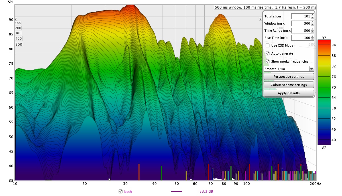

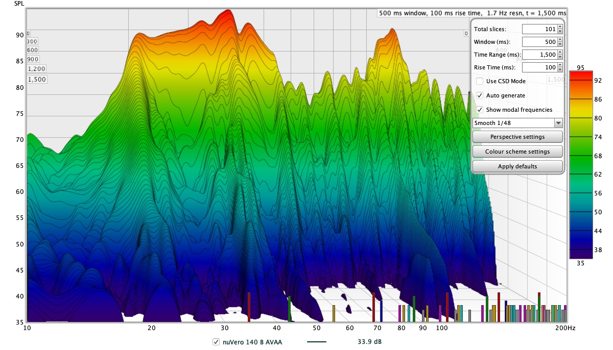

Die Bilder sind selbst erklärend. Einmal der Frequenzgang der nuVero 140 im Bass (inkl. Auffüllung des Dips: Winke, winke @Indianer ) und einmal der Wasserfall "on" und "off". Falls weitere Diagramme oder Übersichten gewünscht sind, bitte mitteilen.
Es sind erste Tests - Ergebnisse im Alpha-Stadium, vielleicht lassen sich anderen Stellen im Raum doch noch bessere Ergebnisse erzielen.

Vllt ja schon gesehen, hier auch vergleichende Wasserfallmessung.

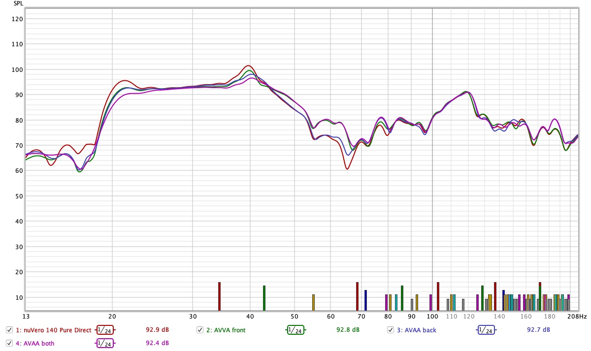

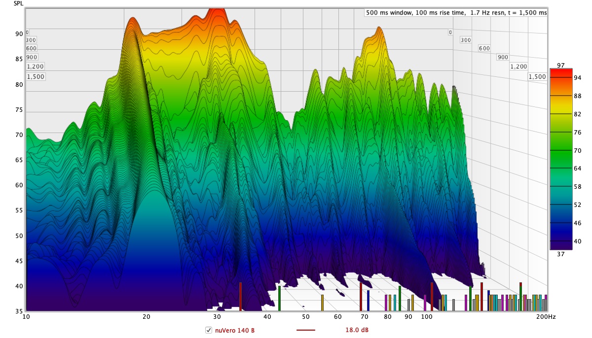

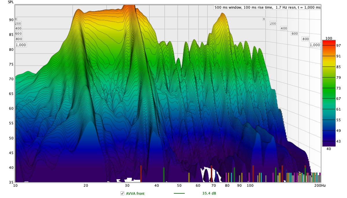

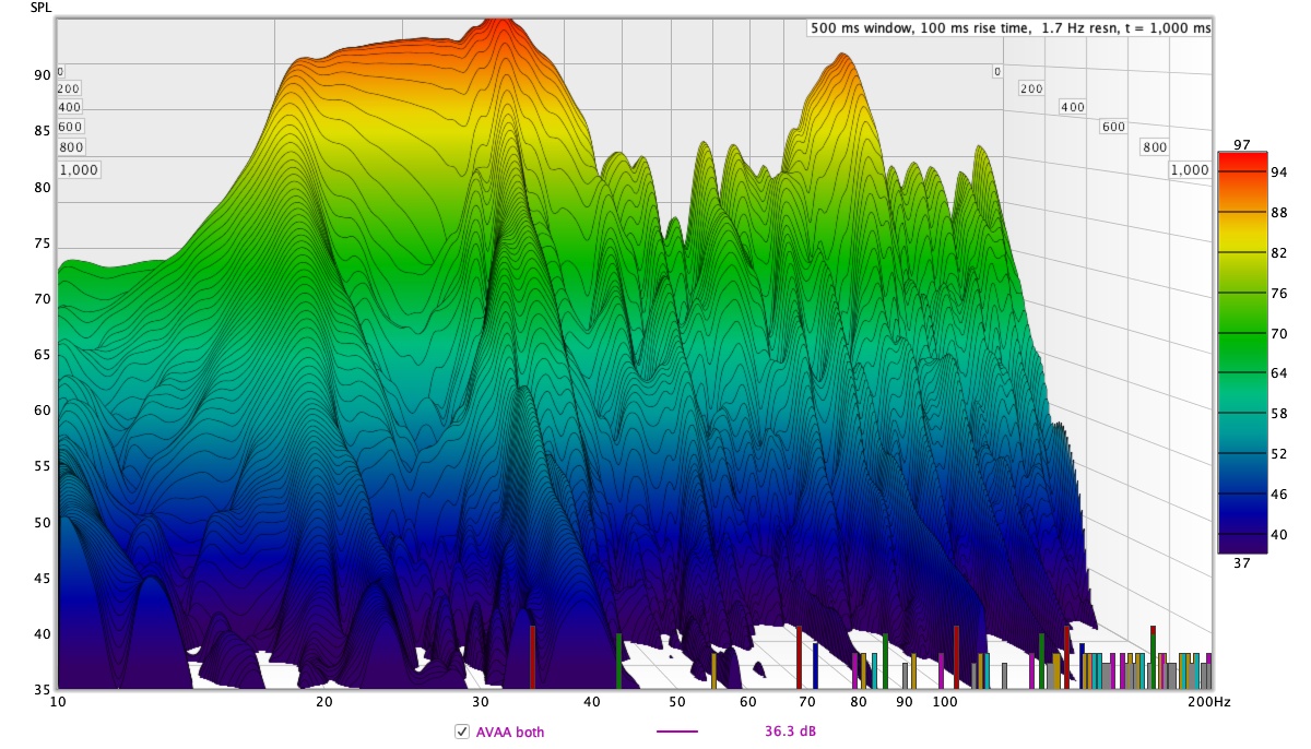

Mittlerweile ist ein zweiter AVAA eingetroffen und wurde direkt hinter die rechte nuVero 140 gestellt. Es befindet sich nun ein AVAA rechts hinter dem Hörplatz und einer rechts hinter der Frontbox. Bei den nuVeros wurden alle Stopfen entfernt und der Bassschalter der rechten Box wurde auf "abgesenkt" gestellt. Mit der Aufstellung direkt hinter der Box halte ich den lt. Manual erforderlichen Abstand von 1 m vor großen reflektierenden Gegenständen nicht mehr ein. Allerdings haben weder die LED noch REW, noch meine Ohren signalisiert, dass hier Unstimmigkeiten (Instabilitäten) herrschen. Man soll übrigens eine fehlerhafte Arbeitsweise (Überlastung durch >115 dB, Instabilität) nicht nur an der LED sehen, sondern auch durch Fehlgeräusche hören können.
Nach den angehängten Messungen die ich im Pure Direct-Modus durchgeführt habe, wurden auch Hörtests nach einer erneuten Audyssey-Messung durchgeführt. Während man nach dem Einzug des 1. AVAA noch genau hinhören musste, ist der wahrgenommene Unterschied jetzt mehr als deutlich. Der Bass der nuVero 140 erscheint nun um einiges straffer, man kann in ungeahnte Spähren aufdrehen und der Amp kommt ins Schwitzen. Ich bin mit dem Erwerb der beiden Geräte und damit der Steigerung des Hörgenusses in Verbindung mit dem hervorragenden nuVero-Setup im Heimkino mehr als zufrieden. Nun wird sich um den allerletzten Schliff gekümmert und außerdem bekommen die 140er noch eine eigene Endstufe.

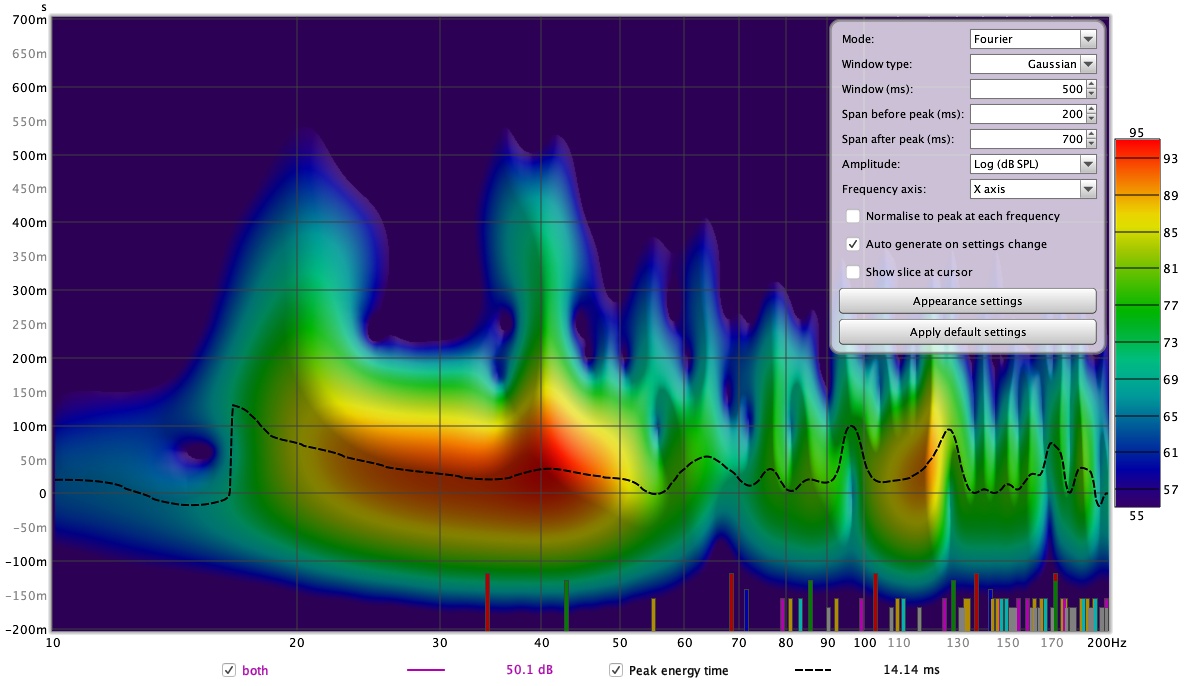

Wie sieht denn das Spectrogramm aus im Vergleich wenn ich fragen darf?
Und wie ist es nach Audyssey, was passiert dann?
Beim Wasserfall stelle ich die Zeit immer auf 500ms, da ist man gefühlt näher dran am Geschehen....falls du das mal testen wolltest.
Schöner, steiler Abfall, sollte sauber klingen,
bekommt Audyssey einen ausgewogenen Bassbereich hin?

Re: Aktivabsorber PSI Audio AVAA C20

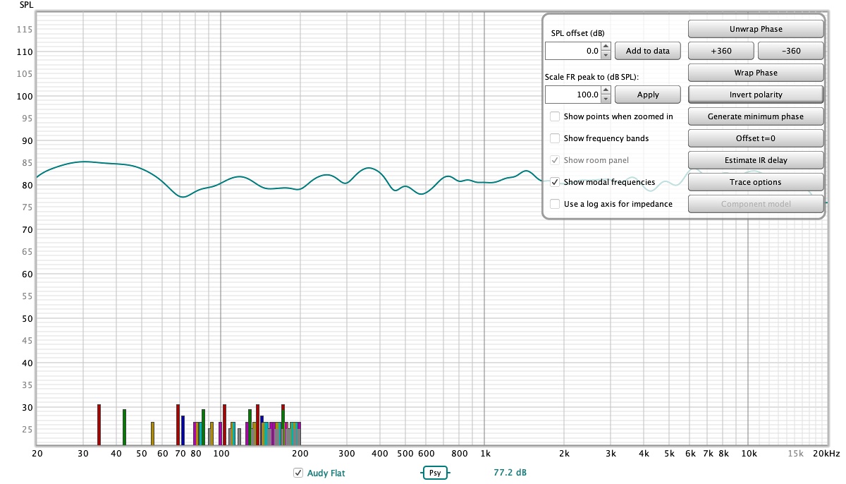

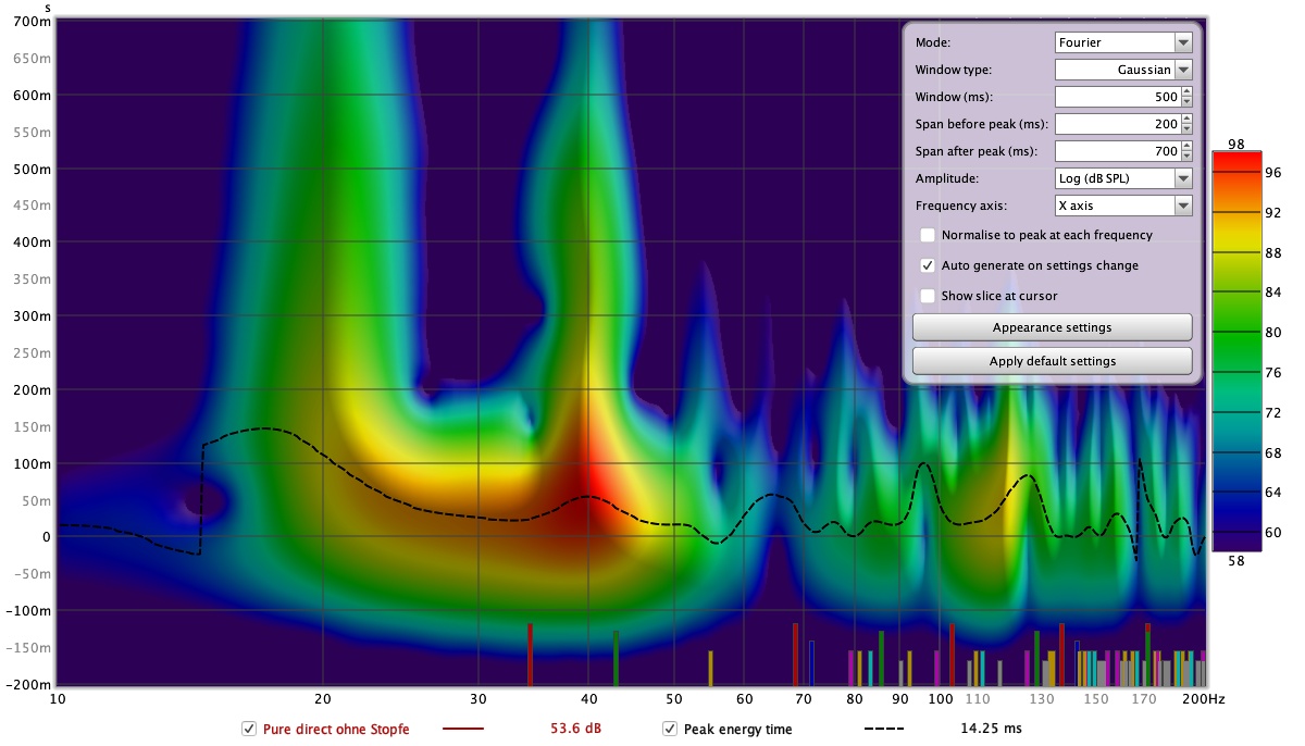

Danke Dir. Das Schöne an REW ist, dass man in der Auswertung schnell mal was ändern kann. Bei der Audyssey-Kurve ist zu beachten, dass ich hier den Bassbereich unter 60 Hz leicht gepimpt habe. Die Originalmessung habe ich aktuell nicht auf Lager, im Eifer des Gefechts das Speichern vergessen. Aber der Bassbereich ist für XT32 nach meiner Erfahrung generell eine Kür. Die Wasserfälle und Spektrogramme sind jeweils Pure Direct ohne AVAA und Pure Direct mit 2 x AVVAA.
