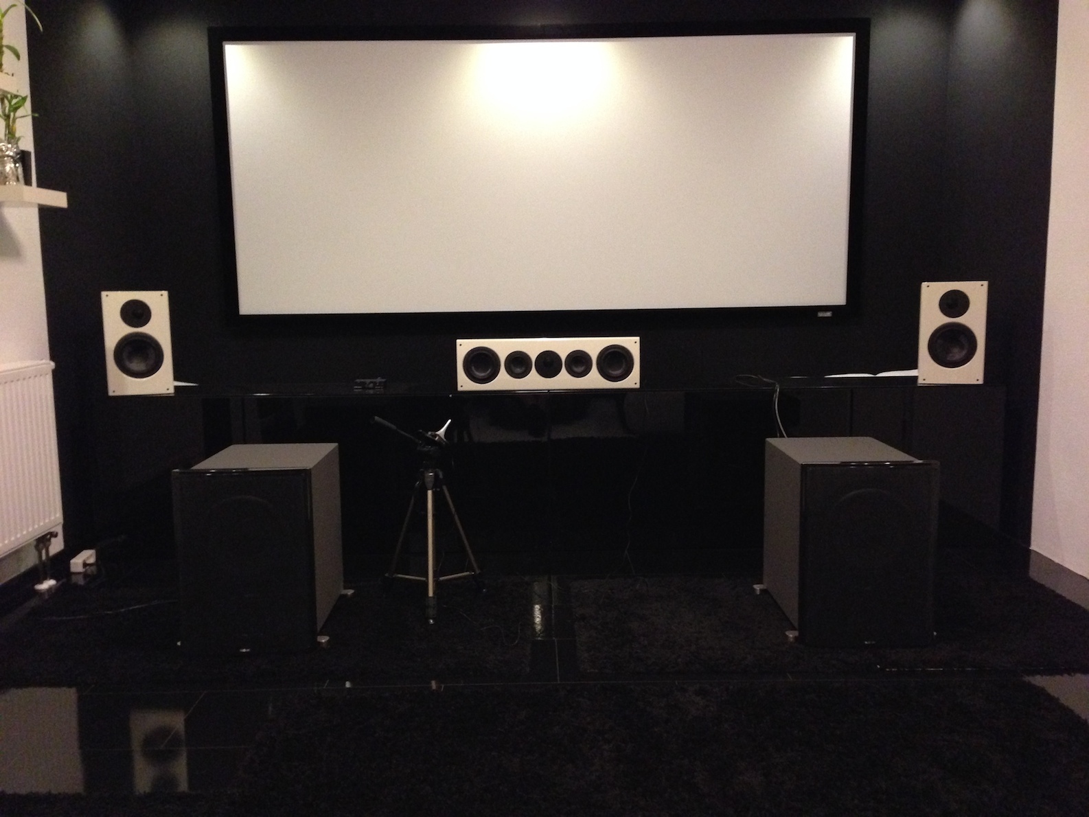

Hi Leute, seit ich das letzte mal hier gepostet habe, hat sich die Anzahl meiner AW 17er von 1 auf 2 erhöht. Jetzt bin ich gerade am testen und habe ein komisches Phänomen entdeckt. Die Subwoofer sind, wie auf dem Foto zu sehen ist, symmetrisch mit einem Abstand von 2m von der Frontwand und 1m Abstand von den Seitenwänden aufgestellt. Wenn ich jetzt auf der Längsachse des Raumes genau zwischen den Subwoofern ( wo sich 3m Richtung Rückwand mein Hörplatz befindet ) mich zwischen Front und Rückwand bewege, ist der Bass fast nicht hörbar. Sobald ich aber einen Schritt nach links oder rechts mache, wird der Bass lauter je weiter ich nach aussen gehe. Bei der Aufstellung befolgte ich die Bass Array 1/4 und 1/5 Regel aus der Bedienungsanleitung. Nach einer Audyssey Einmessung welche ich dann mit Carma 4 geprüft habe, ist der Frequenzgang zwar schön glatt aber auch ziemlich schwach an meiner Hörposition.
Was hätte man bei zwei Woofer noch für Aufstellungsmöglichkeiten ?

Altobelli :mrgreen: da bin ich raus, dass müssen die Profis dir erklären :sweat: :sweat:
Ansonsten müssen sie ja nicht so brav vorne stehen....einen weiter nach links denn anderen weiter nach rechts einfach mal schieben und probieren.
Ansonsten sieht es toll aus, schickes set gratuliere

Kontrolliere mal die Einstellung der Phase beider Subs.
Am AVR sowie am Sub selbst.

Phase prüfen, wäre auch mein Gedanke...
Ich habe meine 17er ja nahezu gleich stehen und mich föhnt es fast vom Sofa :wink:
Falls Du ein AntiMode verwendest, prüfe auch dort die richtige Anschluss-Variante.

Würde auch vermuten phase.
Habe zwei 1100er unterschiedlichen Alters. Bei dem neueren mußte ich die Phase um 180' verschieben damit es passt.

Das werd ich gleich mal probieren ! Die Phase steht so gerade bei beiden auf 180, wie es in der Anleitung stand wenn der AW 17 mit den 4ern benutzt wird !

andi9780 hat geschrieben:Das werd ich gleich mal probieren ! Die Phase steht so gerade bei beiden auf 180, wie es in der Anleitung stand wenn der AW 17 mit den 4ern benutzt wird !
So hatte ich alles auch eingestellt. Dann eingeschaltet und 8O. Wat ist dat?
Mit einem sub mehr Druck gehabt als mit beidem. Also mit Phase rumgespielt und siehe da, bäämmmm.
Wie gesagt der neuere um 180* versetzt. Laut Nubert soll die Phase mit dem Alter keinen Einfluss haben. Bei meinen zwei wie es aussieht schon.

Kann das eigentlich sein, dass Audyssey die Phase zum schlechten dreht ? Das würde passen weil ohne Audyssey der Bass heftig ist. Ich hab das bisher immer auf die schlechte Akustik geschoben .
