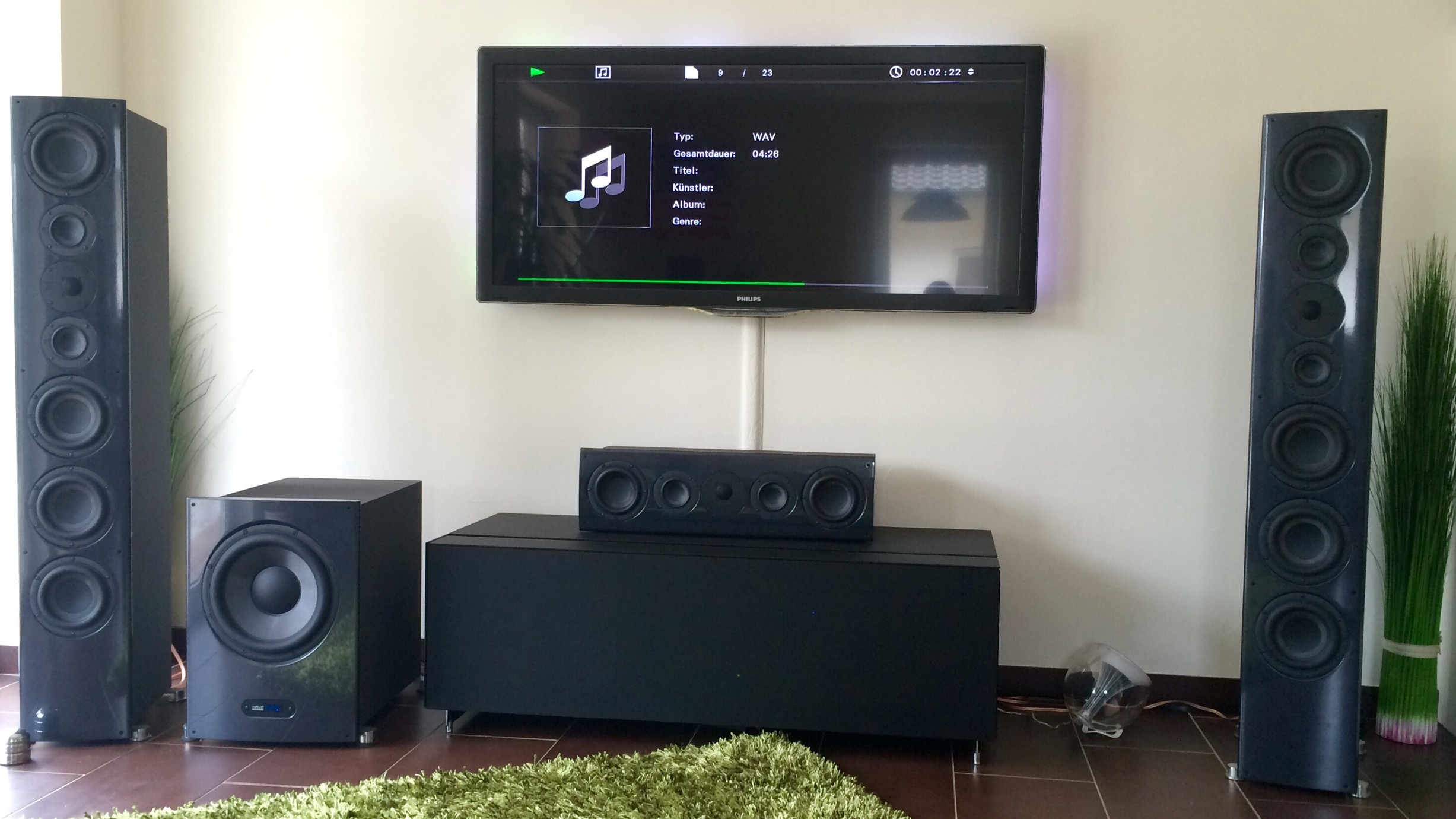

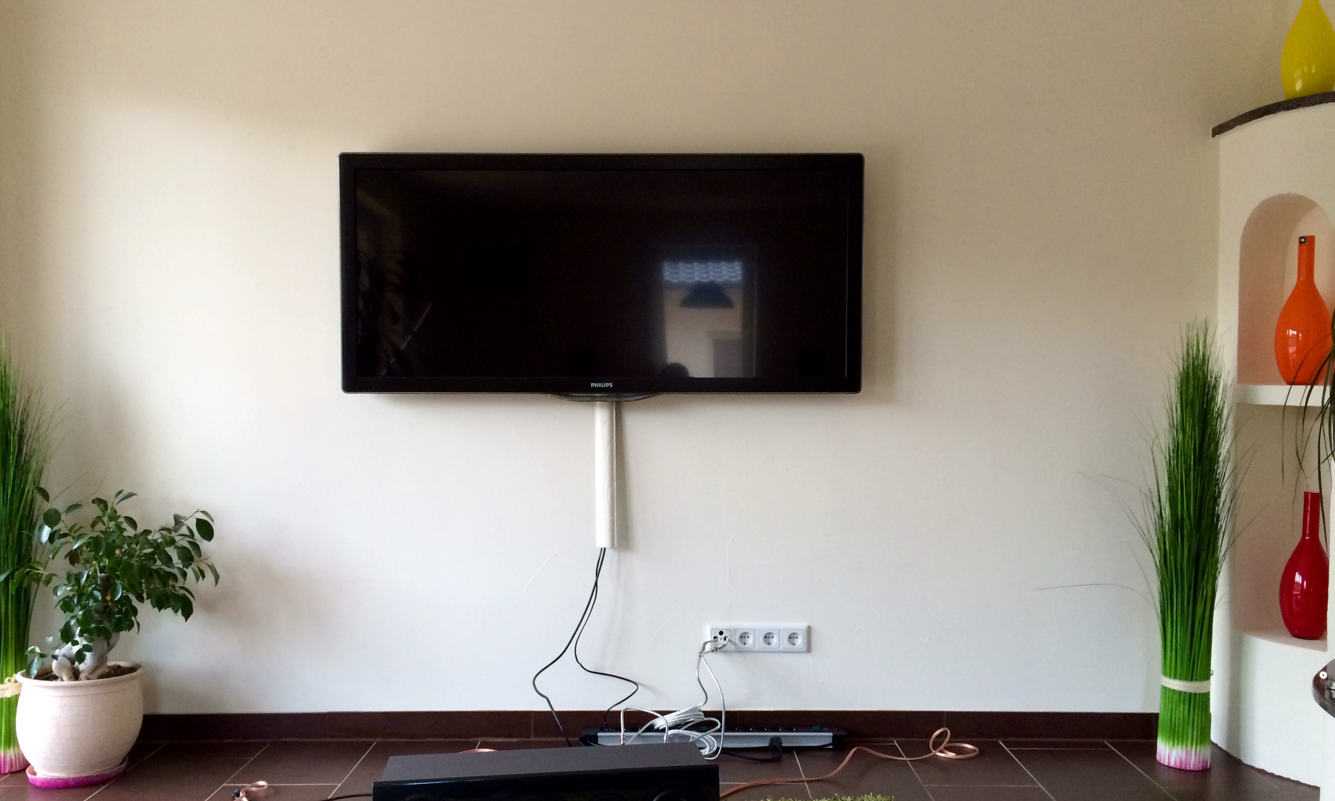

Heute bringe ich die 14ner und den 17ner rüber, bin mal gespannt, wie der neue Raum so wird......

Moment Aufnahme.
ps MGM mir tut alles weh
Der Klang ist deutlich anders.....Werde morgen Gardinen kaufen.
In dem Haus sind die Wände alle verputzt
