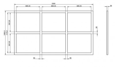

Hier eine Zeichnung der Leinwand zur Planung: Nächsten Absatz nicht so Ernst nehmen:

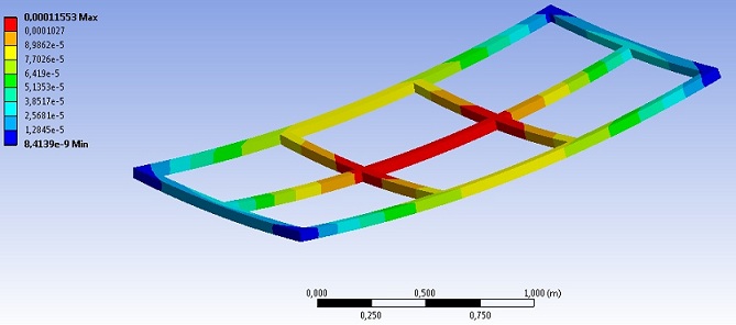

Da ich mir über die Belastungen nach dem Spannen nicht ganz sicher war (und aufgrund großer Langeweile), stellte ich noch eine Belastungs-Analyse an! Das Resultat war verblüffend! Seht selbst! Sollte halten!

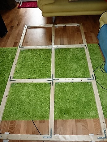

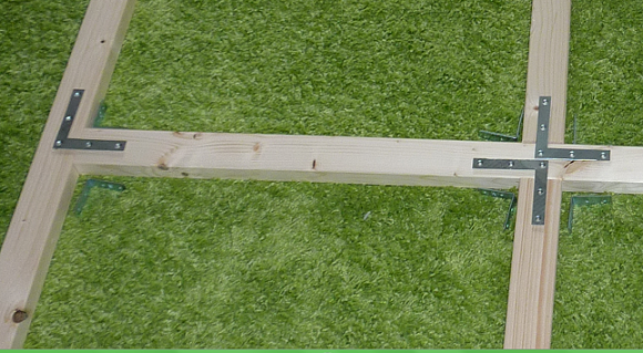

Hier beim Zusammbenbau der Kanthölzer: Wichtig: Überprüfen, ob der Rahmen auch im Rechten Winkel ist! Wenn alles schön zugesägt wurde, passen die Teile gut ineinander. Einlegeböden haben geholfen rechte Winkel zu überprüfen. Durch Messen der beiden Diagonalen (ein Rechteck hat i.d.R. 2
) kann auch die Rechtwinkligkeit geprüft werden. Das sollte man des öffteren durchführen, damit nichts aus dem Ruder läuft.

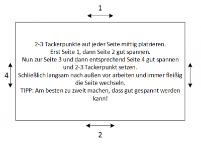

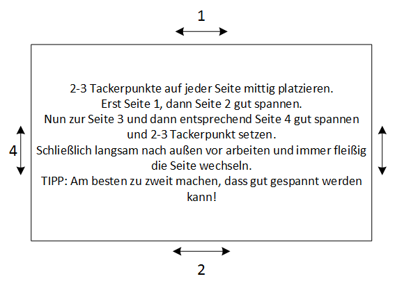

Beim Bespannen hilf u.U. folgendes Bild: Im Prinzip rennt man wie wild um den Rahmen, weil man die Klammern abwechselnd auf den Seiten von Innen nach außen setzt.
