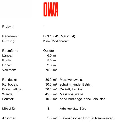

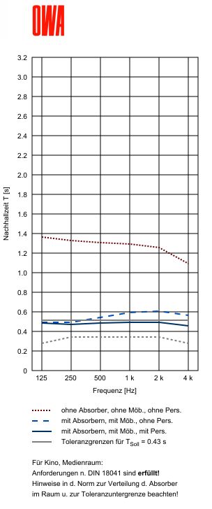

Absorber 1 filtert die tiefen und hohen Frequenzen. Absorber 2 filtert nur die hohen und läßt die tiefen Frequenzen durch. Diese werden an der Decke reflektiert und danach zum Teil durch Absorber 1 gefiltert. Im Raum würde man eine glatte abgehängte Decke sehen.
Laut der Raumakustikberechnung von Hunecke funktioniert dies, theoretisch.
Kann das auch in der Praxis funktionieren, gerade wenn man alle anderen Absorbermöglichkeiten außer Acht läßt?
