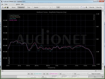

Hier das Schaubild von der rechten Seite (das Bild davor war nur die linke Seite):

das ist zwar der stereo modus, auf dem bild ist aber trotzdem nur der linke ls abgebildet. du kannst beide ls übereinanderlegen wenn du unten ein overlay setzt und dann in der toolbar auf den rechten ls wechselst. die subs sind immernoch zu laut, ja. ich würde wirklich mal versuchen so weit runterzustellen bis er auf einer linie mit den anderen boxen ist. wenns nicht gefällt kannst du immernoch wieder lauter stellen.GameForceOne hat geschrieben:Jetzt der ganze Test mal im Stereo-Modus. Da sieht man die Moden ganz deutlich.
Nach diesem Bild und Euren Aussagen zu urteilen sind die Subwoofer wahrscheinlich immer noch zu laut,oder?

urlaubner hat geschrieben:das ist zwar der stereo modus, auf dem bild ist aber trotzdem nur der linke ls abgebildet. du kannst beide ls übereinanderlegen wenn du unten ein overlay setzt und dann in der toolbar auf den rechten ls wechselst. die subs sind immernoch zu laut, ja. ich würde wirklich mal versuchen so weit runterzustellen bis er auf einer linie mit den anderen boxen ist. wenns nicht gefällt kannst du immernoch wieder lauter stellen.GameForceOne hat geschrieben:Jetzt der ganze Test mal im Stereo-Modus. Da sieht man die Moden ganz deutlich.
Danke für den Tipp mit dem Overlay. Okay ich messe grad rum. Werde Sie noch leiser stellen müssen. Bin jetzt schon bei -5 db und die Subs sindimmer noch zu laut. Pffff....

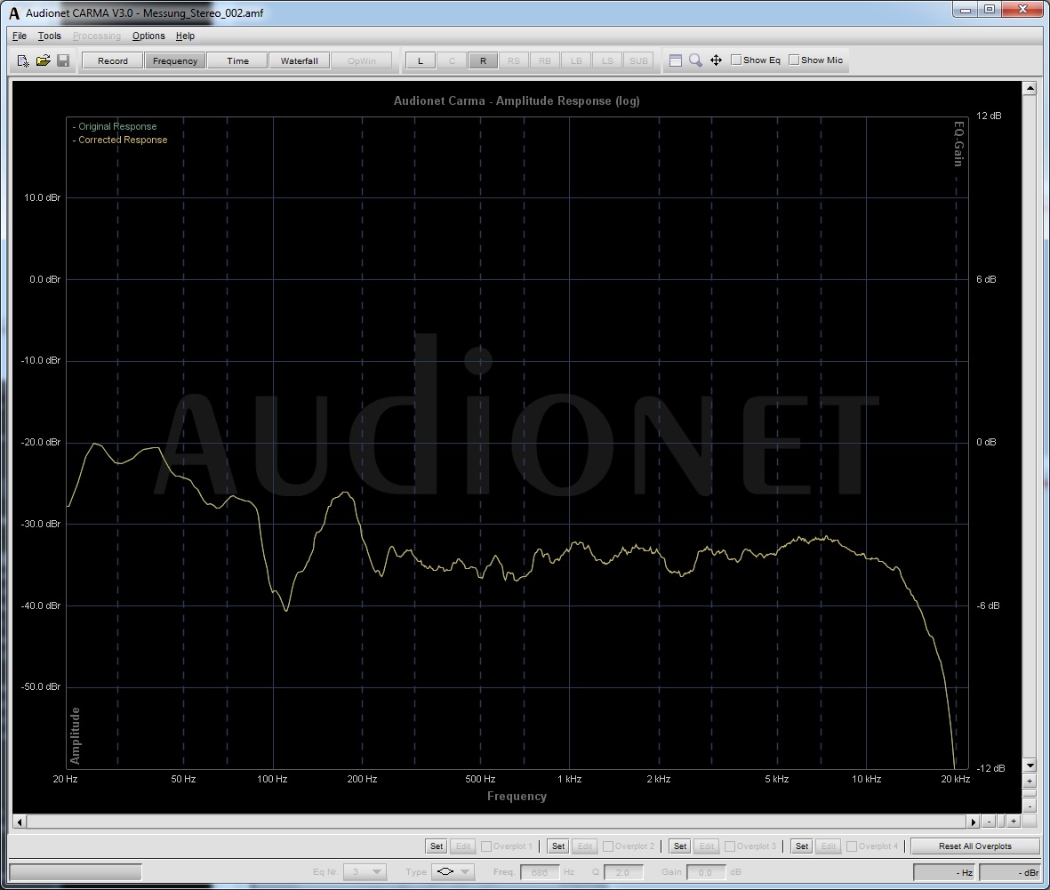

Hier nun ein Frequenzgang bei -11db bei beiden Subs!!!!!

Also NOCH leiser geht fast schon gar nicht mehr. Bei -12dB macht mein Onkyo Schluß. Dann muss ich sie ausschalten!!! *grins*
Okay, da fällt mir ein ich kann an den Subs ja auch noch rumdrehen. Die Lautstärkeregler sind bei 9:00 Uhr. Also NUR 1/4 aufgedreht!! pfff....
Nicht das die Subs in eine Depression verfallen wegen UNTERFORDERUNG !!! )
Ich werde mal weitertesten...
Also: Ich habe jetzt mal bei -11dB meine Ohren an die Subs gelegt und ein Lied abspielen lassen mit guten Bassanteilen.
Fazit: mit diesen Einstellungen (-11dB) spielen die SUBs nicht mehr. Da kommt kein Wumms mehr, nichts, Null-Komma Niet!!!!! und jetzt ?
Also ich werde die jetzt erst einmal wieder so einstellen, dass die Subs wieder arbeiten ....
Das mit dem Einmessen gut und schön, aber wass kann ich jetzt noch machen, die Subs sollten schon einen Ton von sich geben.

Kleiner Tipp, stell lieber die Lautstärke an den Subs selbst runter, ansonsten bekommst du eventuell das Problem, dass das Signal des AVR zu gering ist und die Subs gar nicht erst anspringen.GameForceOne hat geschrieben:Hier nun ein Frequenzgang bei -11db bei beiden Subs!!!!!
Ansonsten ist der Frequenzgang so schon mal recht ordentlich. Äußerst unschön ist aber das Loch bei knapp über 100Hz, das ist noch voll im Kickbassbereich.
Kannst du Hörplatz oder Subwoofer ein wenig anders aufstellen?
Wie gesagt, eine Messung beider Kanäle gleichzeitig macht deutlich mehr Sinn, als einzelne Messungen (außer der Raum ist komplett symmetrisch).
Meißtens stehen die Subs bei knapp 8:30 (das entspricht bereits deutlich mehr Leistung, als man glaubt, denn die Leistung ist nicht linear mit der "Uhrzeitverstellung", sondern nimmt ab ca. 11 Uhr stark ab.GameForceOne hat geschrieben:Die Lautstärkeregler sind bei 9:00 Uhr. Also NUR 1/4 aufgedreht!! pfff....
Vermutlich/Eventuell liegt das an obigem Effekt. Stell die Subs mal auf 8:30 und passe dann den AVR entsprechend an.GameForceOne hat geschrieben:Das mit dem Einmessen gut und schön, aber wass kann ich jetzt noch machen, die Subs sollten schon einen Ton von sich geben.

@ TasteOfMyCheese:
Leider ist das letzte Bild ein Ergebnis, bei dem die Subs nicht mehr anspringen.
Ich muss also ganz von vorne anfangen. Habe meine Subs jetzt wieder auf 9:00 Uhr. Da hört man wenigstens den Bass.
Aber ich geb noch nicht auf. Ist wohl ein iteratives Annäherungsverfahren..
Habe gerade wieder durchgemessen, jetzt ist natürlich der BASS wieder extrem hoch. Die Kurve sieht eher aus wie eine Sprungschanze... lol ... nun ja. Wie gesagt, ich muss wohl von vorne beginnen und die Lautstärke direkt an den Subs verändern. Danke für den Tipp!
Habe jetzt auch mal folgendes gemacht. Ich habe alle Pegel aller Lautsprecher IM AVR um +5db nach OBEN verschoben . Damit ich nach unten mehr Platz habe, wenn ich bei den nächsten Messungen die Subs wieder leiser stellen muss.
Jetzt bin ich aber bei 2 Boxen bei +12dB das ist der obere Anschlag, lauter geht nicht.
Ich melde mich wieder mit neuen Testergebnissen, sobald ich weiter getestet habe.
