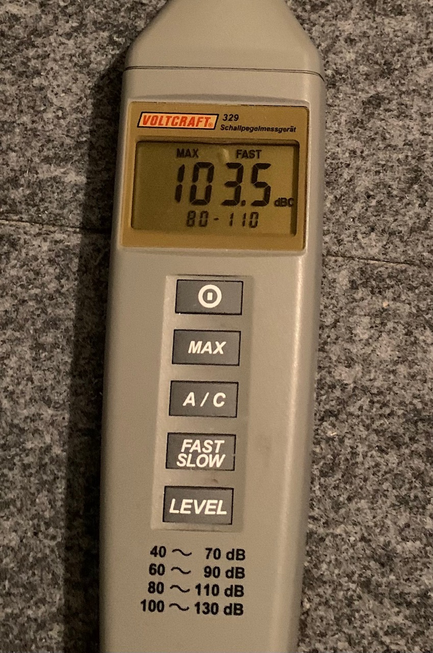

Zu Heimkino kann ich nichts sagen, aber ich habe gerade mal 6 Minuten Deadmau5 "Let go" gehört. Kellerraum mit ca. 23qm, Hörbstand 2,30m, Boxen ca. 1,25 mit der Schallwand von der Wand weg (d.h. wandnäher wird im Bass mehr gehen). Ergebnis einmal 103,5dB peak Wert mit dem Conrad Pegelmesser. LEQ ("Long Term Equivalent")-Wert mit A-Bewertung 83 dB. Viel mehr sollte man seinen Ohren auch nicht zumuten.

Vielen Dank für die Mühe, also hier liegt der Pegel Bei über 111 dB aus ca 2,7 m Entfernung im stark gedämmten Raum. Das ist schon ein Unterschied .
