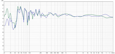

Da ich bei so etwas neugierig wie ein kleines Kind bin, habe ich heute schon mal ein paar Messungen gemacht.
Hier der Vergleich NL 284 vs, NV 140, bei meiner "Problemseite" links - aufgrund Aufstellung und Hörplatz fällt der Pegel unter 50 Hz stark ab. Alle Schalter stehen auf "Neutral", Messposition und Lautsprecherposition stimmen ziemlich genau überein.
Grün= Nuvero 140, Blau = Nuline 284 Die NV 140 nimmt meine Raummoden bei 29hz und 24hz mit, hier konnte die Nuline natürlich keinen Pegel mehr bieten. Die Moden von 48 - 74hz werden ebenfalls mehr angeregt.
Zwischen 3 und 9 khz hat die Nuvero ebenfalls rund 2db mehr Pegel.

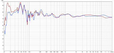

Rechts:
Rot=Nuvero 140, Blau = Nuline 284 Hier koppelt der Lautsprecher viel besser an den Raum an, die Moden werden dadurch natürlich voll mitgenommen. 75db werden bei 23hz durchbrochen.
Die Nuveros spielen ab dem Mittelton recht genau übereinander. Hier gibt es nicht viel Abweichung zwischen rechts und links.
Rechts:

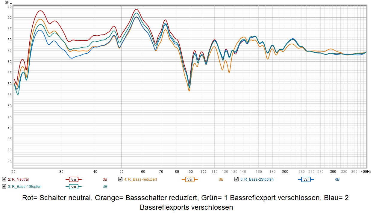

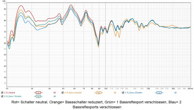

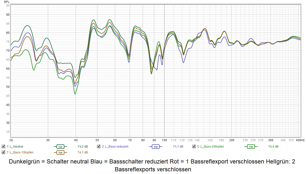

Hier noch die verschieden Basssmessungen bei der linken Nuvero:
Der Basschalter "reduziert" wirkt bis ca. 200hz, das Verschließen der Bassreflexports wirktwiederum stark im Tiefbass.
Bei der rechten Nuvero: Hier lassen sich die Auswirkungen der verschiedenen Maßnahmen besser erkennen, vor allem zwischen 25 und 60hz.
Gemessen macht es keinen Unterschied, ob nur der obere, oder nur der untere Reflexport verschlossen wird. Ich hatte erwartet, dass der untere Port mehr Einfluss als der obere hat, dem ist aber nicht so.Der Basschalter "reduziert" wirkt bis ca. 200hz, das Verschließen der Bassreflexports wirktwiederum stark im Tiefbass.

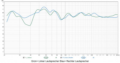

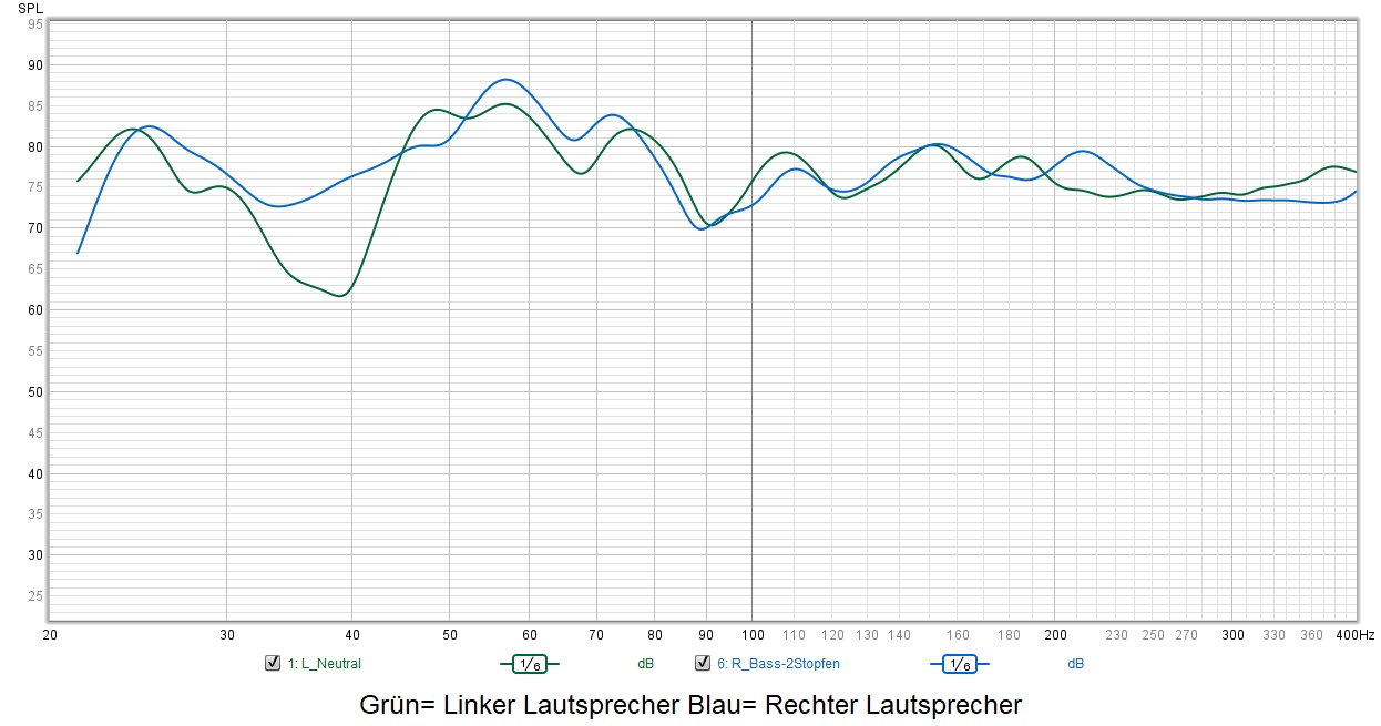

Jetzt gilt es herauszufinden mit welcher Kombination die beiden Lautsprecher gut zusammen spielen.
Zunächst werde ich den linken Lautsprecher mit Schalterstellung "Neutral" belassen, und den rechten mit verschlossenen Bassreflexports - mal schauen wie es sich die nächsten Tage anhört: Alternativ würde ich dann den rechten Lautsprecher mit nur einem verschlossenen Bassreflexport testen. Das sollte vor allem zwischen 25hz und 50hz etwas mehr Pegel geben, allerdings wird auch die Mode bei 57hz mehr angeregt.

Re: Von Nuline 284 zur Nuvero 140
du brauchst nur rechts breit bei etwa 35Hz überproportional um 10 bis 12dB anheben (um die Senke links zu kompensieren, bei der Frequenz kannst du das sicher nicht orten) bis der Pegel in Summe passt
und bei ca 60Hz beidseitig sehr breit etwas absenken, um geschätzt 5dB
wenn der AVR das kann? besser wäre den Stopfen rechts rauszunehmen, dann brauchst du nur um 6 bis 8dB anheben und beide geringfügig mehr absenken, vielleicht 6dB
das sollte dann schon ziemlich OK sein ...![Cool 8)](./images/smilies/nuforum/icon_cool.gif)
PS: den Buckel bei 1kHz (sehr direkt, vielleicht überpräsent, nasal) und die breite Hebung bei 5kHz (ggf zu harte S- und Zischlaute, kann unangenehm sein) würde ich erst in einem zweiten Schritt angehen

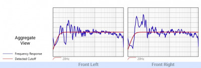

Neben den manuellen Anpassungsmöglichkeiten habe ich heute ausprobiert, was Audyssey mit XT32 mit den Lautsprechern macht.
Gemessen wurde über 5 Positionen, eng um den Referenzplatz. Ich habe mit drei Positionen sehr gute Erfahrungen gemacht, ergänze sie aber noch mit einer etwas zurückgesetzten, sowie vorgezogenen Position.
Basschalter sind auf neutral gestellt, alle Stopfen wurden entfernt.
Audyssey lasse ich ausschließlich im Bassbereich korrigieren, eine Vollkorrektur hat mir nie gefallen.
Zunächst finde ich es sehr erfreulich, dass Audyssey die untere Grenzfrequenz der Lautsprecher bei 20hz erkannt hat (gemittelt über alle Positionen): Bei den Nulines waren es links 50hz, und rechts 30hz.
Die rechte Nuvero hat max. + 18db bei ~57hz und + 16db bei ~28hz.
Links ist es fast entspannt mit max. + 11db bei 57hz.
Da wird eine ordentliche Absenkung notwendig sein...

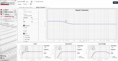

Bei den Zielkurven habe ich zwei unterschiedliche Belegungen.
1. Flat:
Ist wirklich flach über den gesamten Frequenzgang - diese Kurve nutze ich in Verbindung mit DynamicEQ, das den Bassbereich volumenabhängig wieder anhebt
2. Reference:
Hier habe ich eine Anhebung im Bassbereich mit +5DB eingebaut. Zum Einsatz kommt ein Filter "2nd order Low Shelf" bei 80 Hz: Ab 200HZ soll keine Erhöhung mehr statt finden, ein Roll-Off des Filters sorgt bis dahin für einen schönen Übergang.
Den Cutoff Mode lasse ich auf "Auto", bei 20Hz Grenzfrequenz macht es keinen Sinn es zu deaktivieren.
