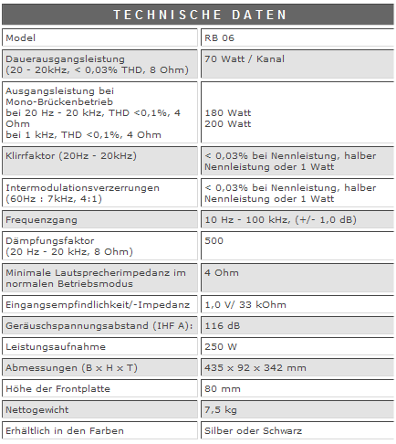

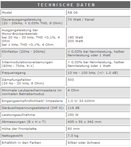

... und trotzdem 2 Fehler (bzw. fehlerhafte Annahmen) in einem Satz!rob_bounce hat geschrieben:Und das Wichtigste...: Passt das Verhältniss Ausgangsimpendanz (AVR) --> Eingangsimpendanz (AMP)? Alleine dadurch ergeben sich schon Klangunterschiede!
1. Die Ausgangs-Impedanzen und Eingangs-Impedanzen der verschiedenen Geräte müssen nicht aneinander angepasst werden, es reicht, dass die Ausgangsimpedanz der Quelle deutlich niedriger ist, als die Eingangsimpedanz der Senke ... und das ist bei allen am Markt üblichen Geräten in Preisklassen, über die wir hier sprechen, sichergestellt.
2. Die Ausgangs-Impedanzen und Eingangs-Impedanzen der verschiedenen Geräte werden in der Regel durch Widerstände hergestellt und weichen selbst bei Berücksichtigung aller Blind-Elemente nur so gering vom idealen Widerstand ab, dass ein Einfluss auf den Frequenzgang (und damit auf den Klang) mit Sicherheit ausgeschlossen werden kann (zumindest bei Geräten in Preisklassen, über die wir hier sprechen).

Das Signal, was aus einer Endstufe hinten raus kommt, ist um einen fest voreingestellten Faktor exakt das verstärkte Signal vom Eingang!
Wenn eine Endstufe für eine höhere Ausgangsleistung dimensioniert wurde, dann muss sie zwangsläufig auch um einen höheren Faktor verstärken, um bei gleichem Eingangspegel überhaupt die höhere Ausgangsleistung erreichen zu können.
Wenn ich also an einer Vorstufe (oder am PreOut eines AVR) eine stärkere Endstufe anschließe, dann ist die Wahrscheinlichkeit enorm hoch, dass diese Endstufe eine höhere Verstärkung hat, als die eingebaute (bzw. verglichene) Endstufe, sodass bei gleicher Einstellung des Lautstärkereglers hinten einfach mehr raus kommt.
